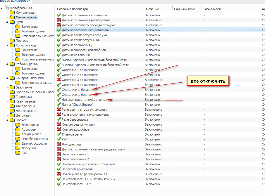

boh Опубликовано 29 июля, 2014 Поделиться Опубликовано 29 июля, 2014 Добрый день,кто знает почему при отключении колодки дк обороты не плавают,а когда подключаеш плавают,хотя в прошивке дк отключен? .........bin Ссылка на комментарий Поделиться на другие сайты Поделиться
Vladimir1309 Опубликовано 31 июля, 2014 Поделиться Опубликовано 31 июля, 2014 Добрый день,кто знает почему при отключении колодки дк обороты не плавают,а когда подключаеш плавают,хотя в прошивке дк отключен? Мое мнение на картинке Ссылка на комментарий Поделиться на другие сайты Поделиться
