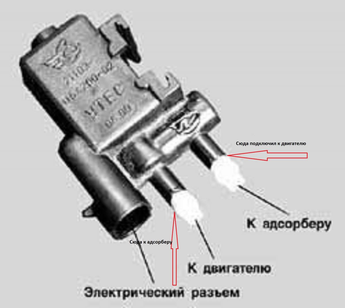

boh Опубликовано 29 августа, 2014 Поделиться Опубликовано 29 августа, 2014 (изменено) добрый день подскажите, может кто пробовал,почему при замене местами шланга местами на клапане адсорбера,обороты стают ровные но шаги РХХ маленькие 14 шагов,влияет ли это на расход.прошивка двойная сток включено все вторая выключено.На стоке обороты не плавают даже если не менять шланги местами, а на второй е-0 плавают. Просто при замене шлангочек местами ресивер тянет пары из бака произвольно,смущают только шаги рхх 14 шагов,получается бензина больше воздуха меньше? Хотя по бк показывает часовой расход меньше,повлияет ли на расход такая манипуляция или нет. Извиняюсь за качество видео,под рукой был только мобильник. Изменено 29 августа, 2014 пользователем boh Ссылка на комментарий Поделиться на другие сайты Поделиться

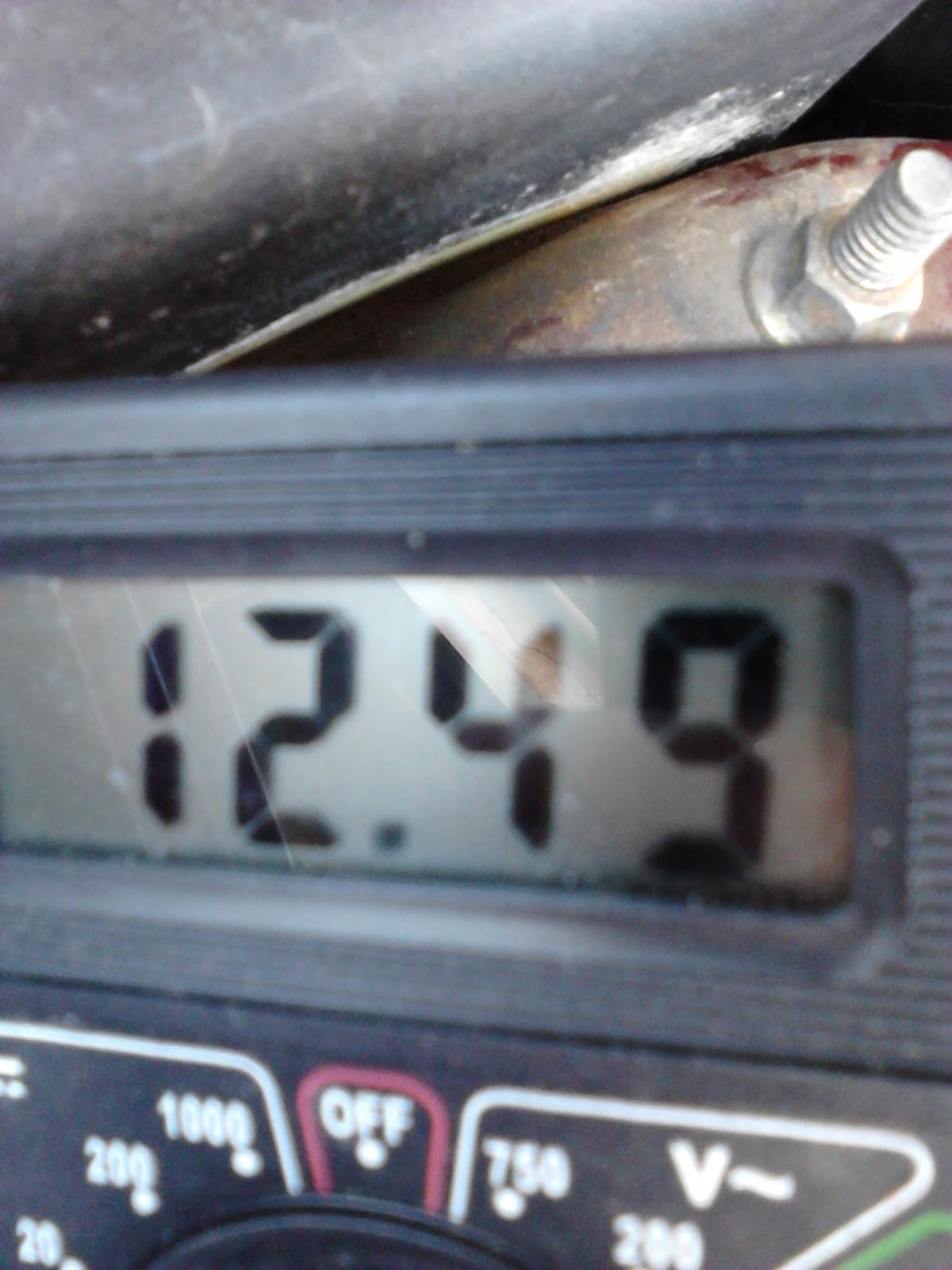

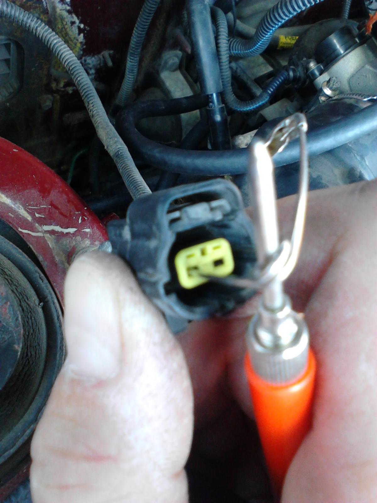

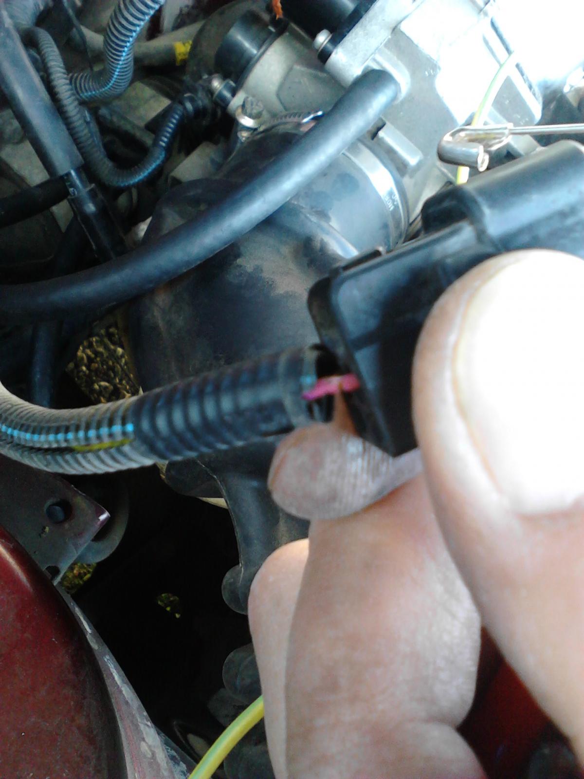

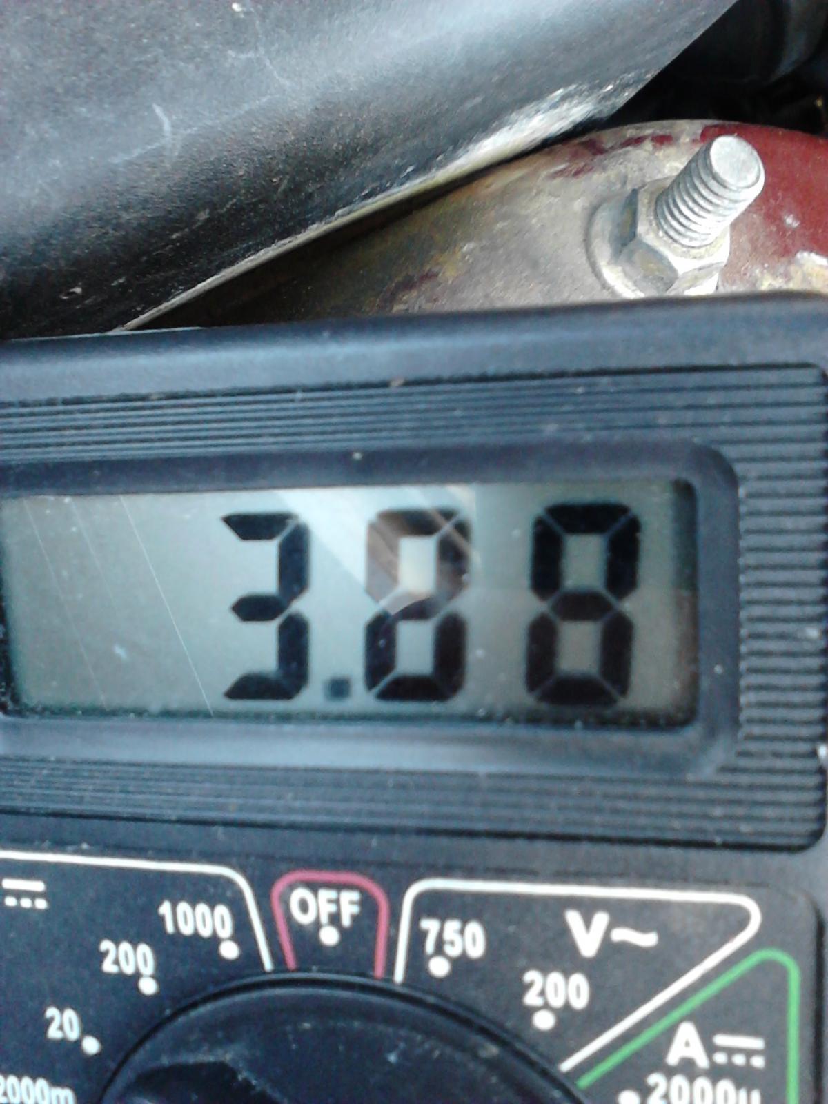

boh Опубликовано 29 августа, 2014 Поделиться Опубликовано 29 августа, 2014 (изменено) Еще какое напряжение должно быть на выводах клапана адсорбера? У меня вот что показывает при включенном зажигании.Клапан не работает. Только когда напрямую подключаю тогда работает.В прошивке адсорбер включен но в т-мониторе показывает по нулям%.на фото показания при вкл.заж. +12,49 -3,88 так и должно быть или минус выделуется? Вот моя прошивка я 2.bin Изменено 29 августа, 2014 пользователем boh Ссылка на комментарий Поделиться на другие сайты Поделиться

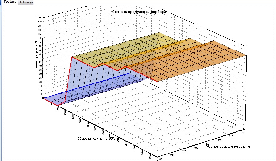

chelyaba Опубликовано 29 августа, 2014 Поделиться Опубликовано 29 августа, 2014 Продувка адсорбера включится при соблюдении следующих условий: ТОЖ выше 30гр, обороты выше 700об, скорость выше 5км/ч Ссылка на комментарий Поделиться на другие сайты Поделиться
boh Опубликовано 29 августа, 2014 Поделиться Опубликовано 29 августа, 2014 (изменено) Продувка адсорбера включится при соблюдении следующих условий: ТОЖ выше 30гр, обороты выше 700об, скорость выше 5км/ч то есть если машина стоит он не включается? а как же это Изменено 29 августа, 2014 пользователем boh Ссылка на комментарий Поделиться на другие сайты Поделиться
chelyaba Опубликовано 29 августа, 2014 Поделиться Опубликовано 29 августа, 2014 А причем здесь тойота и микас 7.6 ? Условия включения исполнительных механизмов целиком зависят от разработчиков ПО для контроллера. Ссылка на комментарий Поделиться на другие сайты Поделиться
boh Опубликовано 29 августа, 2014 Поделиться Опубликовано 29 августа, 2014 А причем здесь тойота и микас 7.6 ? Условия включения исполнительных механизмов целиком зависят от разработчиков ПО для контроллера. тойота первое что попалось при поиске. как быть с показаниями по напряжению, клапан управляется минусом с эбу или как,если да то если я правильно понимаю показания должны меняться?на минусе так и должно быть 3,88в? Ссылка на комментарий Поделиться на другие сайты Поделиться
chelyaba Опубликовано 29 августа, 2014 Поделиться Опубликовано 29 августа, 2014 Управление идёт по минусу, сигнал импульсный, мультиметром адекватно не посмотреть, нужен осциллограф. Ссылка на комментарий Поделиться на другие сайты Поделиться
MatDog Опубликовано 29 августа, 2014 Поделиться Опубликовано 29 августа, 2014 добрый день подскажите, может кто пробовал,почему при замене местами шланга местами на клапане адсорбера,обороты стают ровные но шаги РХХ маленькие 14 шагов,влияет ли это на расход.прошивка двойная сток включено все вторая выключено.На стоке обороты не плавают даже если не менять шланги местами, а на второй е-0 плавают. Просто при замене шлангочек местами ресивер тянет пары из бака произвольно,смущают только шаги рхх 14 шагов,получается бензина больше воздуха меньше? Хотя по бк показывает часовой расход меньше,повлияет ли на расход такая манипуляция или нет. Извиняюсь за качество видео,под рукой был только мобильник. потому что там стоит клапан который не держит разрежение, короче в одну сторону он будет открываться даже без питания - и соответственно у тебя будет не учтенный подсос воздуха, а еще точнее не воздуха а паров бензина с бака. Еще какое напряжение должно быть на выводах клапана адсорбера? У меня вот что показывает при включенном зажигании.Клапан не работает. Только когда напрямую подключаю тогда работает.В прошивке адсорбер включен но в т-мониторе показывает по нулям%.на фото показания при вкл.заж. +12,49 -3,88 так и должно быть или минус выделуется? Вот моя прошивка это скорее всего у вас напряжение драйверной диагностики обмотки клапана(мультиметр не имеет нагрузки), напряжение таких деталей надо мерить в цепи, то есть на подключенном клапане адсорбера. у тебя двухрежимная прошивка стоит, в первой адсорбер отключен, а во второй смотри картинку Ссылка на комментарий Поделиться на другие сайты Поделиться
