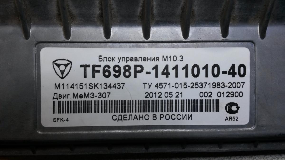

Vermilion88 Опубликовано 21 июня, 2015 Поделиться Опубликовано 21 июня, 2015 Плохой запуск на м11.4 мемз 307 Машина ЗАЗ шанс. Кто чем убирал проблему? Ссылка на комментарий Поделиться на другие сайты Поделиться
vasilich Опубликовано 22 июня, 2015 Поделиться Опубликовано 22 июня, 2015 Плохой запуск на м11.4 мемз 307 Машина ЗАЗ шанс. Кто чем убирал проблему? 1. регулировка клапанов 2. выставить метки ГРМ 3. чистка всего дросселя с РХХ 4. калибровка дросселя при помощи сканера 5 отрегулировать подачу топлива и уровень C O. при помощи сканера. Ссылка на комментарий Поделиться на другие сайты Поделиться
Vermilion88 Опубликовано 22 июня, 2015 Поделиться Опубликовано 22 июня, 2015 1. Не делал 2. Сверял по датчика давления 3. Чистили( что плохо по кругу одни просветы) 4. Такого не было в сканера, попробую другой. 6. Это тоже делали на хх70 , основной 170 Ссылка на комментарий Поделиться на другие сайты Поделиться
Vermilion88 Опубликовано 22 июня, 2015 Поделиться Опубликовано 22 июня, 2015 1. регулировка клапанов 2. выставить метки ГРМ 3. чистка всего дросселя с РХХ 4. калибровка дросселя при помощи сканера 5 отрегулировать подачу топлива и уровень C O. при помощи сканера. Забыл добавить при снятой фишки дад - заводится без проблем и хх ровнее... Ссылка на комментарий Поделиться на другие сайты Поделиться
vasilich Опубликовано 22 июня, 2015 Поделиться Опубликовано 22 июня, 2015 прочтите всю тему http://chipsoft.com.ua/forums/viewtopic.php?t=14 Ссылка на комментарий Поделиться на другие сайты Поделиться
