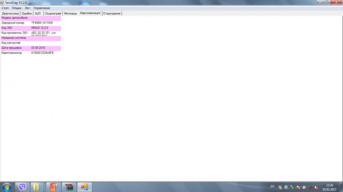

2101200 Опубликовано 3 февраля, 2017 Поделиться Опубликовано 3 февраля, 2017 HELPP...... Всем привет ! Нужна помощь. Сенс 1,3. Страшно тупит, при этом на холодную глохнет. Кто может дайте прошивку. Спасибо всем!!!!!! Номер блока в файле ниже.... Ссылка на комментарий Поделиться на другие сайты Поделиться
Slavik k Опубликовано 3 февраля, 2017 Поделиться Опубликовано 3 февраля, 2017 прошивкой больное авто не вылечить с комплектацией по датчикам как обстоит дело ? а лучше к диагностам для начала Ссылка на комментарий Поделиться на другие сайты Поделиться
2101200 Опубликовано 3 февраля, 2017 Поделиться Опубликовано 3 февраля, 2017 по датчикам, кондицеонер, лябда, дроселя, апсолютного давления. короче таврия 8 кл, Ссылка на комментарий Поделиться на другие сайты Поделиться
Slavik k Опубликовано 3 февраля, 2017 Поделиться Опубликовано 3 февраля, 2017 если не тянет gob настройте мощностной Ссылка на комментарий Поделиться на другие сайты Поделиться
