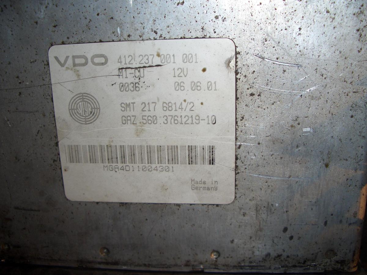

Master911 Опубликовано 14 июля, 2014 Поделиться Опубликовано 14 июля, 2014 кстати вопрос по ходу Вопрос по Газ Стайер, клиент приехал с симптомом не развивает обороты, еле трогается и еле еле до 2000Rpm развивает обороты. При заглушенном ДВС и Вкл зажигании, рейка показывает 1мм, как заведешь 6мм и заданные 6мм на ХХ Так вот, я делал по инструкции http://2a2.ru/steyr/reika.html выставляю жду от 30 сек и выше, потом выкл зажигание штифт на место устанавливаю и включаю зажигание все равно 1мм. Проверил на магните 12вольт на одном проводе 9в на другом. Хозяин говорит, что ставили с такого же мотора ЭБУ машина носиться как угорелая проблем нет ни с пуском не набором оборотов. Может быть ЭБУ не такой или же в ЭБУ цепь управления рейкой неисправна? Подавал 12 вольт на рейку открывается до упора, получается Электромагнит цел. Что подскажите уважаемые? ЭБУ как на фото в прикрепленном файле. Хозяин купил такую машину и не знает, что с ней творили ранее. Ссылка на комментарий Поделиться на другие сайты Поделиться
ranet Опубликовано 13 апреля, 2021 Поделиться Опубликовано 13 апреля, 2021 (изменено) Ребята,подскажите,электро магнит при включении зажигания,в любом случае должен дернуть рейку? Не зависимо от калибровки? На электромагните оголенные провода и есть предположение что ЭБУ им не управляет. ЭБУ как на фото выше. Изменено 13 апреля, 2021 пользователем ranet Ссылка на комментарий Поделиться на другие сайты Поделиться
