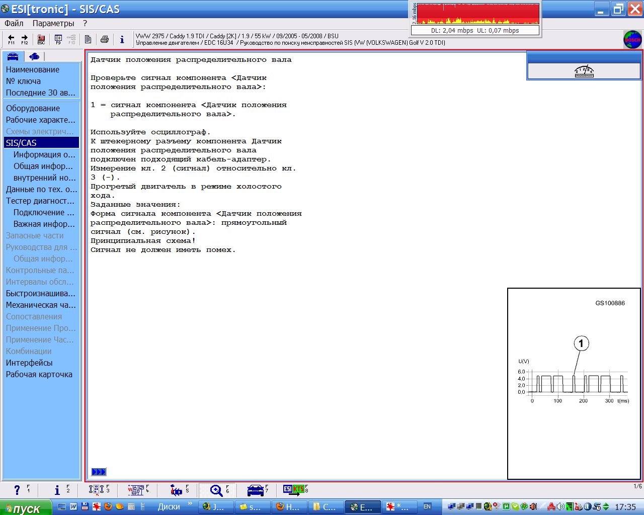

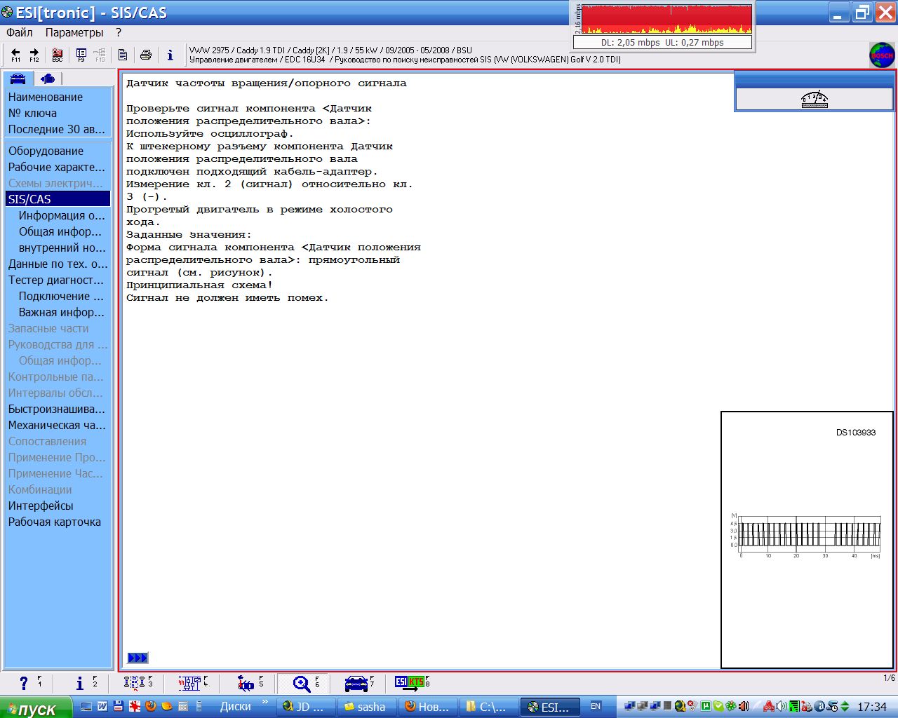

kalina Опубликовано 26 июня, 2010 Поделиться Опубликовано 26 июня, 2010 Кади 2006г мотор BSU не заводится . Инетересуют осцилограммы датчика коленвала и распредвала ник то с подобного мотора не снимал? Если да то выложите пожалуйста для сравнения а то машина в другом городе и кататься безтолку не очень охота То что мне прислали выкладываю Осциллограммы КАДИ.rar Ссылка на комментарий Поделиться на другие сайты Поделиться

Slavik k Опубликовано 26 июня, 2010 Поделиться Опубликовано 26 июня, 2010 Это из боша , если поможет Ссылка на комментарий Поделиться на другие сайты Поделиться
