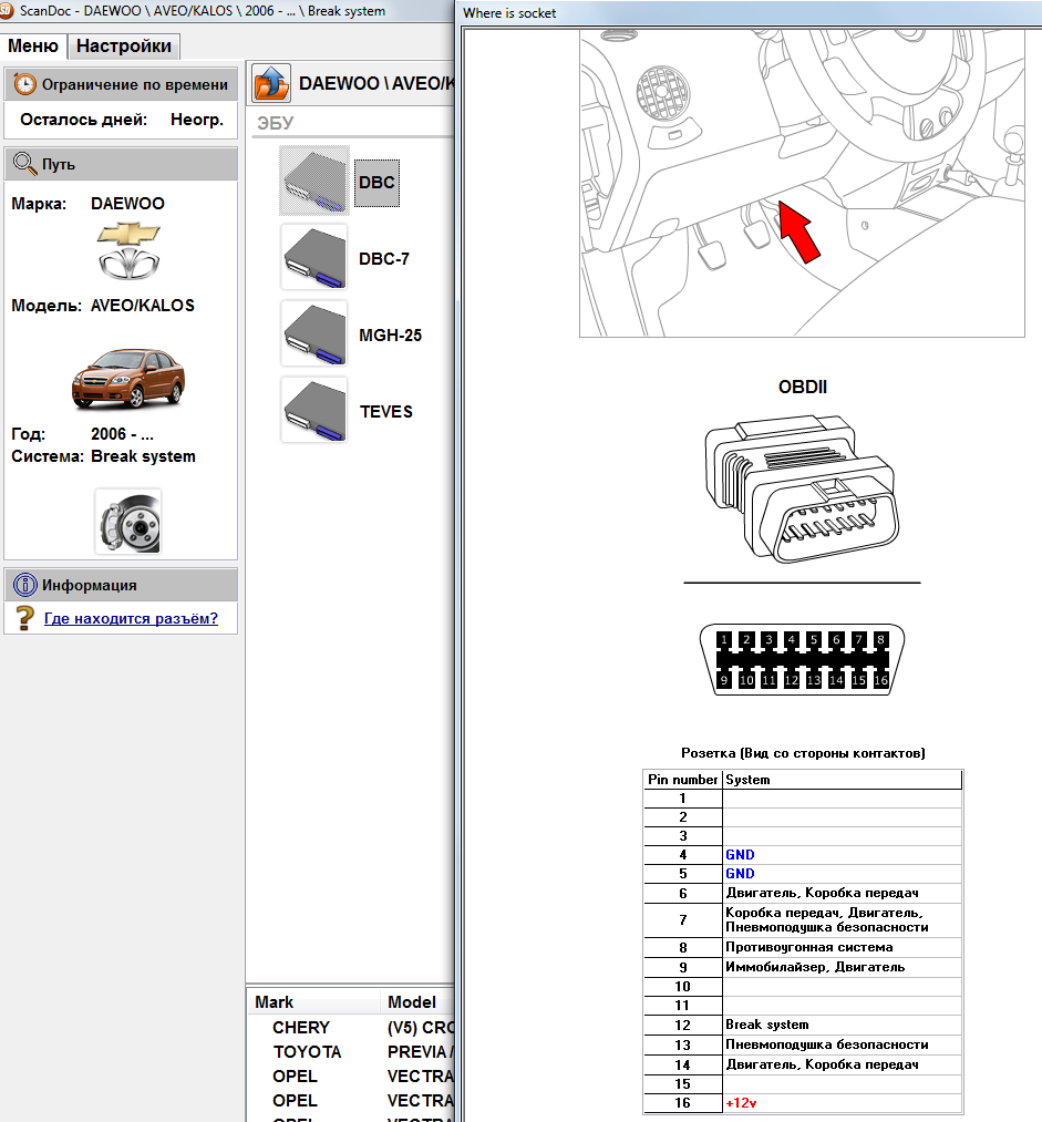

тас Опубликовано 26 июня, 2010 Поделиться Опубликовано 26 июня, 2010 (изменено) на Chevrolet Aveo 2008г. -1.2л в диагностическом разьеме отсутствует 12 пин для диагностики абс. Подскажите где расположен блок абс и колодка под него с информацией по подключению. Изменено 24 мая, 2012 пользователем Slavik k Ссылка на комментарий Поделиться на другие сайты Поделиться
o717ka Опубликовано 26 июня, 2010 Поделиться Опубликовано 26 июня, 2010 12 должен быть, всегда подключался без проблем... Ссылка на комментарий Поделиться на другие сайты Поделиться
тас Опубликовано 26 июня, 2010 Автор Поделиться Опубликовано 26 июня, 2010 12 должен быть, всегда подключался без проблем... залез ,подсветил но в разьеме 12 и 13 пины отсутствуют. в автодате 3.24 схемы абс нет.Где блок находится? Под задним сидением пассажиров? Ссылка на комментарий Поделиться на другие сайты Поделиться
v11al Опубликовано 26 июня, 2010 Поделиться Опубликовано 26 июня, 2010 Мотор,ABS,подушки,центральная электроника, коробка по 7 ноге К линия. Иммобилайзер по 8. Ссылка на комментарий Поделиться на другие сайты Поделиться
тас Опубликовано 27 июня, 2010 Автор Поделиться Опубликовано 27 июня, 2010 Мотор,ABS,подушки,центральная электроника, коробка по 7 ноге К линия. Иммобилайзер по 8. какой прогой этот авео абс смотреть . есть автобос -так он глючит пока. Ссылка на комментарий Поделиться на другие сайты Поделиться
wow-111 Опубликовано 27 июня, 2010 Поделиться Опубликовано 27 июня, 2010 какой прогой этот авео абс смотреть . есть автобос -так он глючит пока. сканматик нормально видит. Ссылка на комментарий Поделиться на другие сайты Поделиться
vovasikx Опубликовано 25 октября, 2010 Поделиться Опубликовано 25 октября, 2010 на шеврале авео 2008г. -1.2л в диагностическом разьеме отсутствует 12 пин для диагностики абс. Подскажите где расположен блок абс и колодка под него с информацией по подключению. Ошибка не сбросится ее нужно устранять, тогда уйдет сама... Блок АБС находится под капотом за АКБ, а читается не с 12 пина , а с 7 в Шевролле, как можно сбросить изношенные колодки напрмер? Их нужно менять! Ссылка на комментарий Поделиться на другие сайты Поделиться
тас Опубликовано 25 октября, 2010 Автор Поделиться Опубликовано 25 октября, 2010 Ошибка не сбросится ее нужно устранять, тогда уйдет сама... Блок АБС находится под капотом за АКБ, а читается не с 12 пина , а с 7 в Шевролле, как можно сбросить изношенные колодки напрмер? Их нужно менять! спасибо . вопрос уже решен Ссылка на комментарий Поделиться на другие сайты Поделиться
