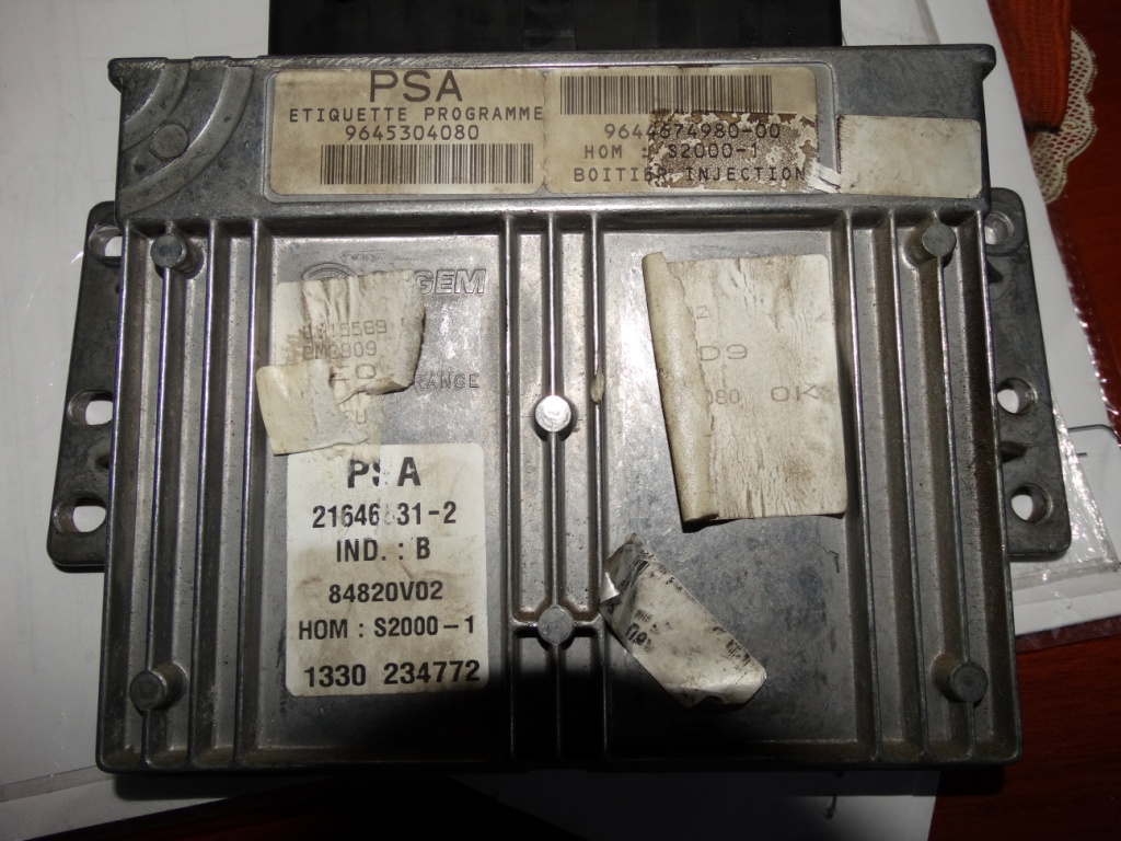

leonardik35 Опубликовано 22 июля, 2014 Поделиться Опубликовано 22 июля, 2014 Доброго времени суток! Уважаемые форумчане очень сильно нужен дамп на авто Пежо 406 1.8, 116л.с 2002г. ЭБУ Sagem S2000-1 9645304080, память M29F200BB Ссылка на комментарий Поделиться на другие сайты Поделиться

leonardik35 Опубликовано 27 июля, 2014 Поделиться Опубликовано 27 июля, 2014 Помогите со стоковой прошивкой на Peugeot 406 1.8, 116л.с 2002г. ЭБУ Sagem S2000-1 9645304080, память M29F200BB Ссылка на комментарий Поделиться на другие сайты Поделиться

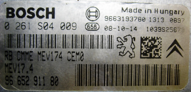

labik Опубликовано 28 июля, 2014 Поделиться Опубликовано 28 июля, 2014 I need original file (flash + eeprom) - Авто: Peugeot 207 - ДВС: 1.6 - КПП: manual - ECU: Bosh MEV 17.4 CEMO 0 261 S04 009 9663193780 - Проц: Tricore SAK TC1766 - Прошивка: Оригинал (Flash+Eeprom) Ссылка на комментарий Поделиться на другие сайты Поделиться

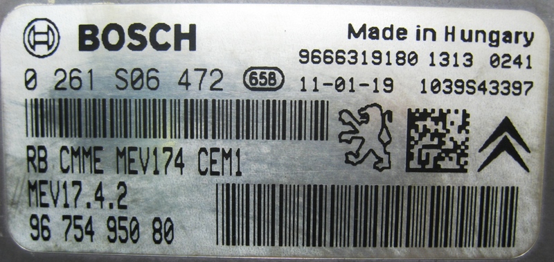

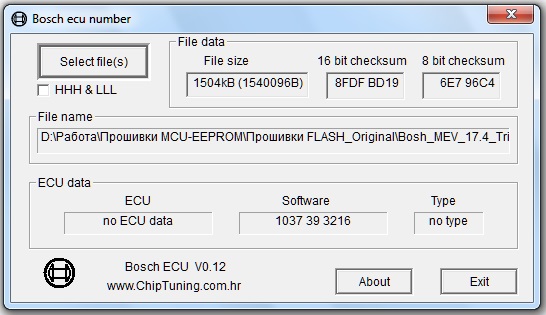

ArchAngeL9379 Опубликовано 28 июля, 2014 Поделиться Опубликовано 28 июля, 2014 помогите прошивкой Peugeot 308 1.6 VTI 120л.с. АКПП-4 Bosch 9666319180 0 261 S06 472 MEV17.4.2 нужен сток. ответы в ЛС. Отвечу и в личку и в общий, дабы всем был доступен. Фото блока, идент катлеты и чек-сум в архиве. 0 261 S06 472__96 754 950 80__0241.rar Ссылка на комментарий Поделиться на другие сайты Поделиться
motorchik Опубликовано 29 июля, 2014 Поделиться Опубликовано 29 июля, 2014 (изменено) 0261S06472- Bosch partnumber HW 9663193780- peugeot partnumber SW. SW 9663193780 и SW 9675495080.софты не идентичные. возможно,это правится телекодировкой? поправьте,если ошибаюсь Изменено 29 июля, 2014 пользователем motorchik Ссылка на комментарий Поделиться на другие сайты Поделиться
ArchAngeL9379 Опубликовано 29 июля, 2014 Поделиться Опубликовано 29 июля, 2014 0261S06472- Bosch partnumber HW 9663193780- peugeot partnumber SW. SW 9663193780 и SW 9675495080.софты не идентичные. возможно,это правится телекодировкой? поправьте,если ошибаюсь Возможно это правится не "телекодировкой", а "телезагрузкой", если нужна последняя свежая версия ПО. Ссылка на комментарий Поделиться на другие сайты Поделиться

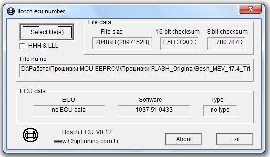

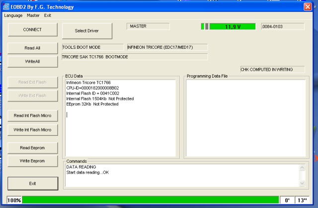

ArchAngeL9379 Опубликовано 29 июля, 2014 Поделиться Опубликовано 29 июля, 2014 (изменено) I need original file (flash + eeprom) - Авто: Peugeot 207 - ДВС: 1.6 - КПП: manual - ECU: Bosh MEV 17.4 CEMO 0 261 S04 009 9663193780 - Проц: Tricore SAK TC1766 - Прошивка: Оригинал (Flash+Eeprom) Есть три прошивы. Только смущает, что блок 0 261 S04 009 у Вас на ручке. Мои с автоматов. Фото блоков, инфа об авто, идент катлеты и чек-сум в архиве. 0 261 S04 009__96 652 911 80__0451.rar 0 261 S04 009__96 652 911 80__0897.rar 0 261 S04 009__96 652 911 80__1037.rar Изменено 29 июля, 2014 пользователем ArchAngeL9379 Ссылка на комментарий Поделиться на другие сайты Поделиться
motorchik Опубликовано 29 июля, 2014 Поделиться Опубликовано 29 июля, 2014 Каюсь,указал не тот софт для сравнения. 0261S06472- Bosch partnumber HW 9666319180-версия SW(bosch) 9675495080-версия SW(peugeot). это все позывные одного блока разница всетаки в софте у боша вероятно заключается в 4 цыферках ,следующих после версии основной Ссылка на комментарий Поделиться на другие сайты Поделиться
ArchAngeL9379 Опубликовано 29 июля, 2014 Поделиться Опубликовано 29 июля, 2014 Каюсь,указал не тот софт для сравнения. 0261S06472- Bosch partnumber HW 9666319180-версия SW(bosch) 9675495080-версия SW(peugeot). это все позывные одного блока разница всетаки в софте у боша вероятно заключается в 4 цыферках ,следующих после версии основной Получается так. Задавался этим вопросом и пришёл к тому же мнению. Ссылка на комментарий Поделиться на другие сайты Поделиться
