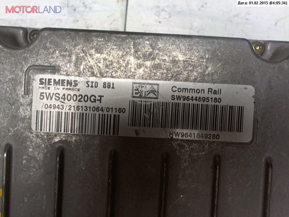

_Mack_ Опубликовано 1 февраля, 2015 Поделиться Опубликовано 1 февраля, 2015 Мужики подскажите чем слит фул или калибровки можно? С вот такого блока siemens sid 801 Ссылка на комментарий Поделиться на другие сайты Поделиться
motorchik Опубликовано 1 февраля, 2015 Поделиться Опубликовано 1 февраля, 2015 В 01.02.2015 в 12:25, _Mack_ сказал: Мужики подскажите чем слит фул или калибровки можно? С вот такого блока siemens sid 801 Инфинеон с167+29f200\400 +(93c56) bsl да чем угодно-галета ,кесс ,ктаг Ссылка на комментарий Поделиться на другие сайты Поделиться
