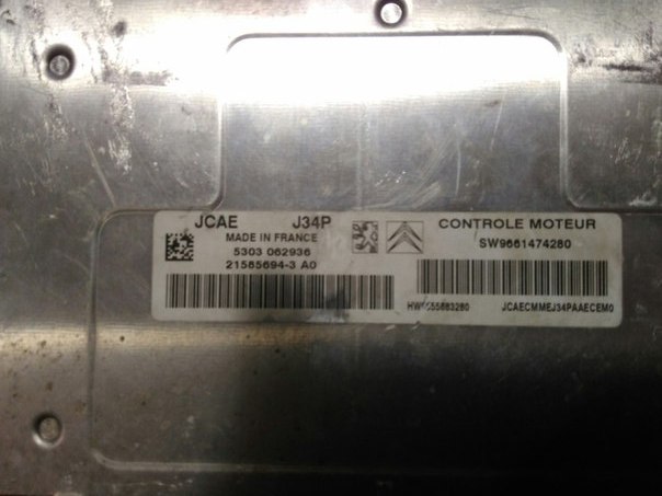

lowepro Опубликовано 17 мая, 2016 Поделиться Опубликовано 17 мая, 2016 Мужики,Пежо 206, 2005г, 1,4 блок j34p. Нужен сток Ссылка на комментарий Поделиться на другие сайты Поделиться
lowepro Опубликовано 18 мая, 2016 Поделиться Опубликовано 18 мая, 2016 или какую можно втулить вместо нее? Ссылка на комментарий Поделиться на другие сайты Поделиться
Альберт666 Опубликовано 18 мая, 2016 Поделиться Опубликовано 18 мая, 2016 (изменено) В 18.05.2016 в 07:53, lowepro сказал: или какую можно втулить вместо нее? фото наклейки сделай. Упс. Сорри не увидел фото. Изменено 18 мая, 2016 пользователем Альберт666 Ссылка на комментарий Поделиться на другие сайты Поделиться
Electronick Опубликовано 18 мая, 2016 Поделиться Опубликовано 18 мая, 2016 Ребят, тут и флеш и еепром в процессоре чтоли? Просто ни одной флеш-микрухи на плате не нашел. Ссылка на комментарий Поделиться на другие сайты Поделиться
lowepro Опубликовано 18 мая, 2016 Поделиться Опубликовано 18 мая, 2016 Там епром внешний,100%,95160! И,судя по всему, флеш тоже внешняя Ссылка на комментарий Поделиться на другие сайты Поделиться
motorchik Опубликовано 19 мая, 2016 Поделиться Опубликовано 19 мая, 2016 В 18.05.2016 в 17:40, lowepro сказал: Там епром внешний,100%,95160! И,судя по всему, флеш тоже внешняя на J34p камень ST10f275 флеш ему внешняя не нужна,он сам как флеш( загрузчик+ядро+калибры) размер 917504 кб ядро+калибры 589824 кб а ипром действительно 95160,там синхра+ данные телекодировок Ссылка на комментарий Поделиться на другие сайты Поделиться
