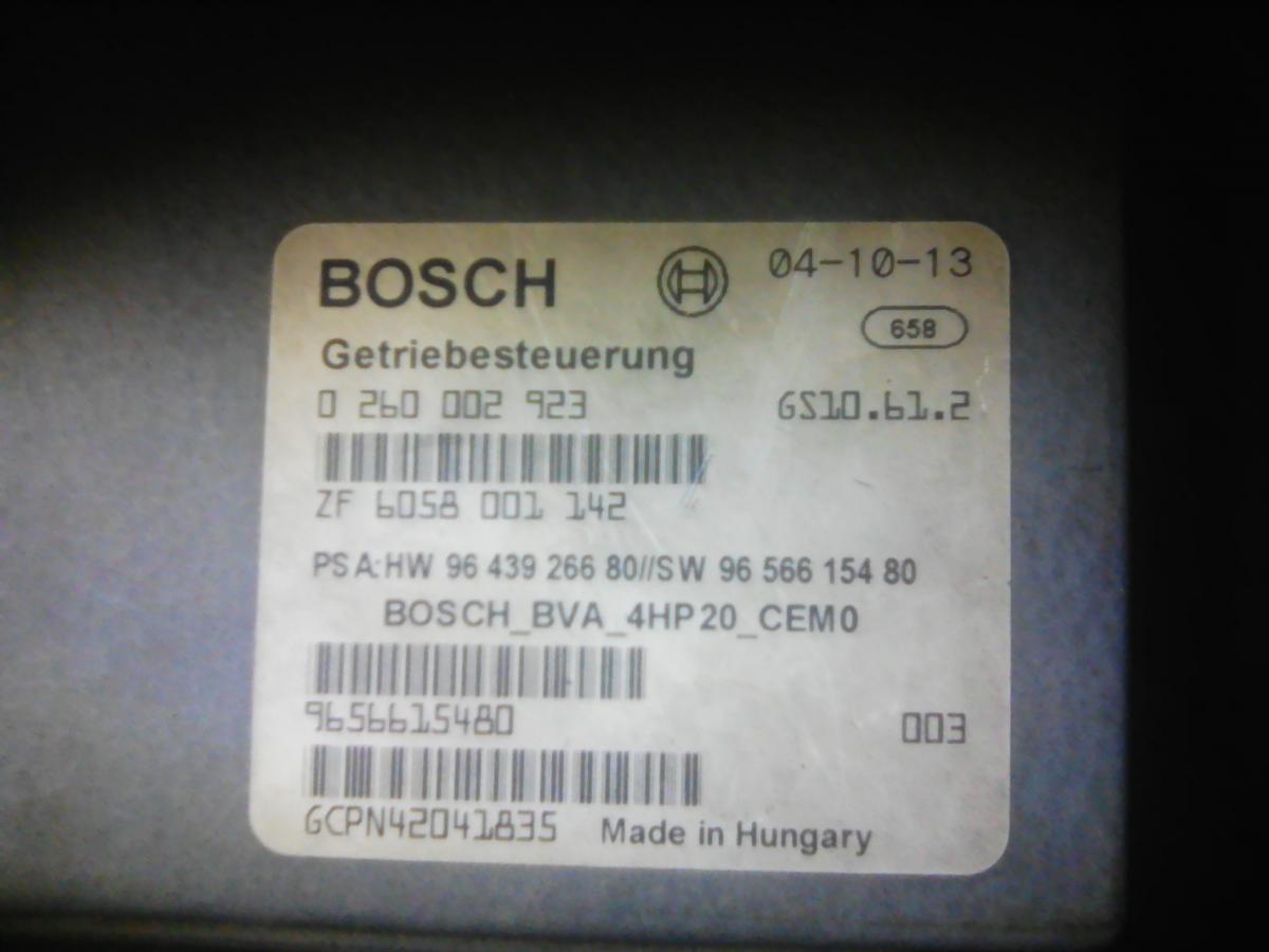

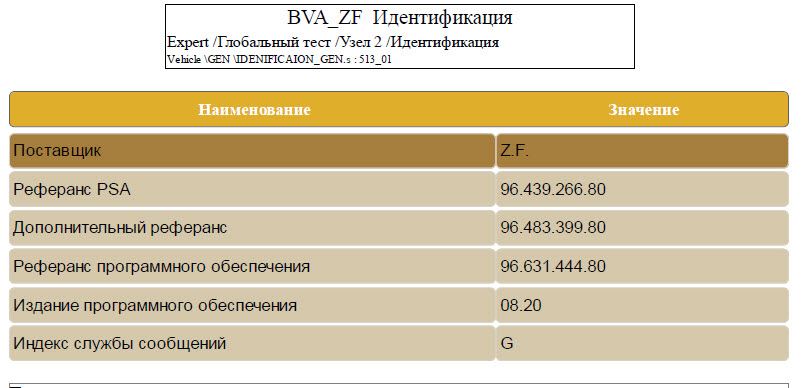

linzometr Опубликовано 16 октября, 2017 Поделиться Опубликовано 16 октября, 2017 Приветствую читающих тему,имеется Пежо 407 2004г. 2.2л. АКПП 4HP20(AG),на блоке АКПП имеем вот это при считывании вот это ,при 2000 оборотов выходного вала впадает в кому PRND,у кого нить имеется сток с этого блока что в нем должно залито быть.Перерыл всю машину уперся в несоответствие или в програмном обеспечении или коробка не с этой модели. Ссылка на комментарий Поделиться на другие сайты Поделиться
JohnFirst Опубликовано 16 октября, 2017 Поделиться Опубликовано 16 октября, 2017 Какие ошибки при этом ? Ссылка на комментарий Поделиться на другие сайты Поделиться
linzometr Опубликовано 16 октября, 2017 Поделиться Опубликовано 16 октября, 2017 (изменено) Бьет 1730 по коробке,по АБС связь с блоком АКПП при аварийке,датчики колес прокатаны посталовским,по коробке входной и выходной в норме.В кому впадает даже при качении на нетрали с горки,явное несоответствие выходного и оборотов колес с АБС Изменено 16 октября, 2017 пользователем linzometr Ссылка на комментарий Поделиться на другие сайты Поделиться
