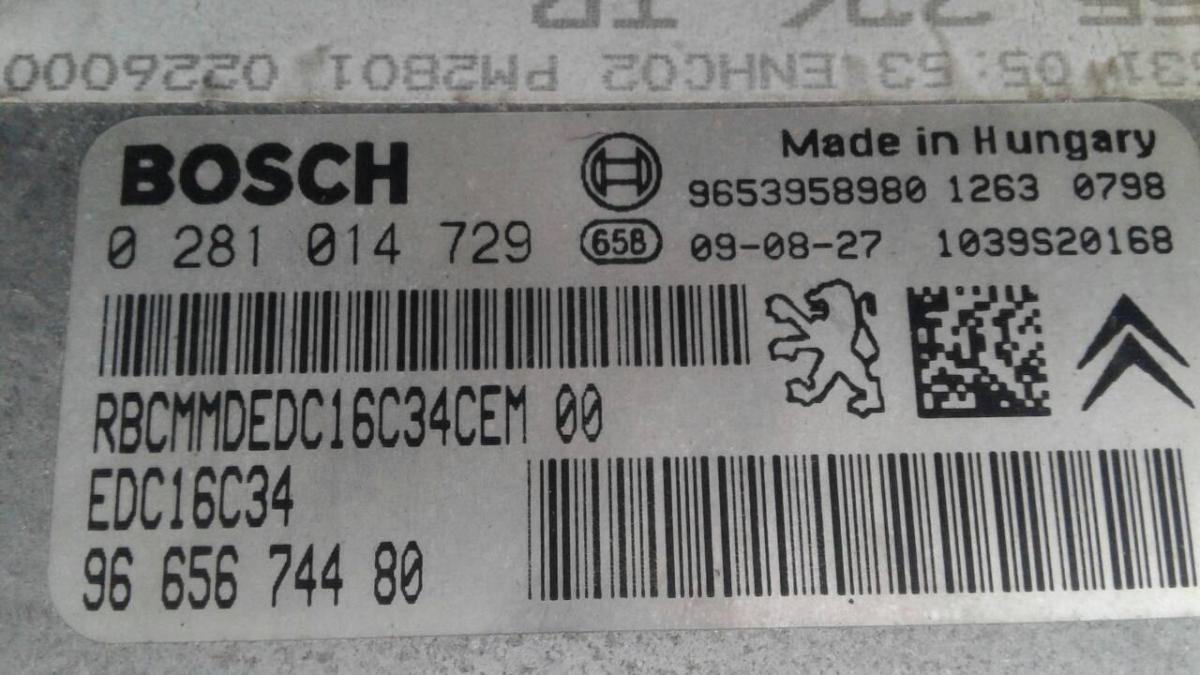

xsoleg Опубликовано 31 октября, 2018 Поделиться Опубликовано 31 октября, 2018 Оригинальная прошивка есть у меня, могу поделиться. Данный блок ставился на многие модели и 308, и 3008, 5008, и т.д. Вам необходимы данные SW (номер софта). Дайте полную информацию, а именно ID блока и тогда готов Вам помочь. Для начала я бы Вам предложил залить стоковое ПО и не на флешере, а на оригинальном софте, после чего вычитать калибровки и уже сделать экологию по путевому. Если будут вопросы - готов Вам помочь p.S.: на зарубежных сайтах не пишите на русском языке, т.к. могут забанить согласно правилам топика. Я извиняюсь спросить,что такое(SW (номер софта) не судите за тупость , если это мозги то вот фотографии.За ранее спасибо. Эх нет, Вы немного не понимаете процесс. Для начала Вам необходимо слить полный фулл с блока, затем найти правильный дамп, переложить вин и исн (код иммо) затем залить в блок, проверить изменения, а потом только калибровать на экологию Я вас правильно понял,сперва чем залить другую прошивку,нужно залить в нее вин и код БСИ? Ссылка на комментарий Поделиться на другие сайты Поделиться
QuantumECU Опубликовано 31 октября, 2018 Поделиться Опубликовано 31 октября, 2018 Да, отредактировать чужой дамп с своими параметрами, а именно вин код, код иммобилайзера, а потом только заливать. Но перед этим надо определить номер софта Ваш и его замены, ведь есть авто мкпп/акпп и так далее. Для каждой комплектации свой номер софта. Вы указываете номер блока, он же HW, вот он как раз и универсален и ставился на разные модели Пержу и Елки. Поэтому перед началом работ, Вам необходимо слить дамп, читай как вычитать, а после этого уже искать полную прошивку формата BDM опираясь на иденты блока, а это HW и SW Ссылка на комментарий Поделиться на другие сайты Поделиться
