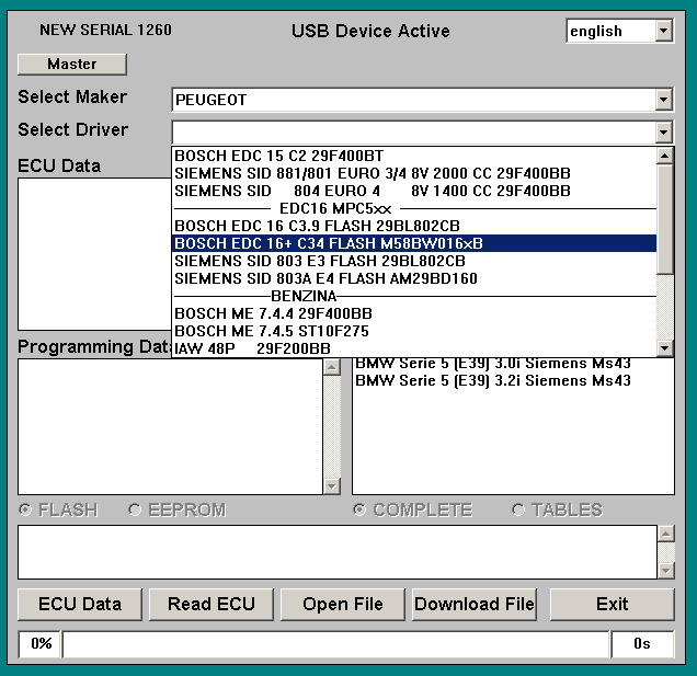

guardauto Опубликовано 21 декабря, 2011 Поделиться Опубликовано 21 декабря, 2011 (изменено) Помогите пожалуйста решить проблемку,нужно убрать фап с 407 1.6 hdi,есть галета и ecusafe,но у галеты нет 407 1.6 в меню,я выбрал 307 1.6 edc16c34 слил дамп,а назад не могу залить ни родной ни обработаный файл,галета пишет что rsa not recognize.Как быть?Спасибо. Как же нет? Лично сам выбирал в окне eobd пежо 407 EDC16, сливал и заливал дамп. Вы еще напоритесь на вторые грабли, когда зальете дамп назад. ECUsafe криво их делает. Да и дамп кривой какой-то. Размер 2Мб должен быть. По-моему выход один - искать родной дамп и заливать по-новой. На будущее надежнее пользоваться BDM. Данный прошивки есть? Номер блока, версия софта? Изменено 21 декабря, 2011 пользователем guardauto Ссылка на комментарий Поделиться на другие сайты Поделиться
guardauto Опубликовано 21 декабря, 2011 Поделиться Опубликовано 21 декабря, 2011 (изменено) скрин из галеты Изменено 21 декабря, 2011 пользователем guardauto Ссылка на комментарий Поделиться на другие сайты Поделиться

eduardas.m Опубликовано 21 декабря, 2011 Поделиться Опубликовано 21 декабря, 2011 скрин из галеты вот мой скрин Данный прошивки есть? Номер блока, версия софта? машинка эта далеко от меня,все что имею это VIN и этот дамп. Ссылка на комментарий Поделиться на другие сайты Поделиться
guardauto Опубликовано 21 декабря, 2011 Поделиться Опубликовано 21 декабря, 2011 уже с десяток 607-х прошил ecusafe-ом и никаких проблем... может на 407-е криво делает?так чем тогда фап убрать для них? О каком блоке идет речь? Я писал про EDC16C34 на моторах объемом 1.6. На 607 ни разу не встречал мотор 1.6 и про проблемы ecusafe с EDC15 я не писал. При определении блока галета пишет иденты прошивки. Это сохранилось? Ссылка на комментарий Поделиться на другие сайты Поделиться
guardauto Опубликовано 21 декабря, 2011 Поделиться Опубликовано 21 декабря, 2011 Авто, я так понимаю, на ходу? Если так, то в чем проблема еще раз прочитать? Скрин из галеты такой же. У меня все читалось. Ссылка на комментарий Поделиться на другие сайты Поделиться
eduardas.m Опубликовано 21 декабря, 2011 Поделиться Опубликовано 21 декабря, 2011 Авто, я так понимаю, на ходу? Если так, то в чем проблема еще раз прочитать? Скрин из галеты такой же. У меня все читалось. Речь идет о 407-х,я про 607-е говорил про ecusafe,что убирает фап для них без проблем.Идентов прошивки нет,только VIN и дамп.Смогу прочитать еще раз только через неделю.Этот дамп я сливал лично,но не пойму почему при открытие файла галета пишет GM DELCO а не Bosch и размер как ты говоришь меньше обычного(хотя у 607-х вообще 512кб)? И чем все-таки лучше убрать фап на 407-м если не ecusafe? Ссылка на комментарий Поделиться на другие сайты Поделиться
