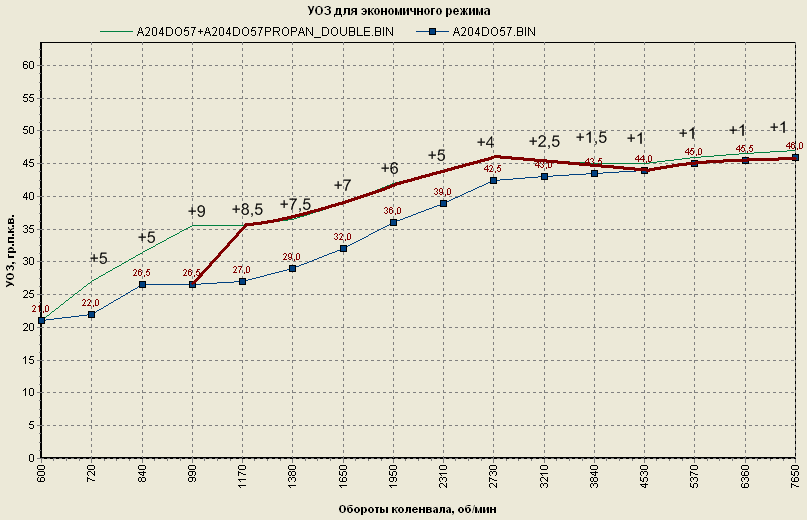

21101 Опубликовано 2 апреля, 2009 Поделиться Опубликовано 2 апреля, 2009 Я сделал вот так на всех режимах. Кто что скажет? Ссылка на комментарий Поделиться на другие сайты Поделиться
ASLexus Опубликовано 7 апреля, 2009 Поделиться Опубликовано 7 апреля, 2009 21101 сказал: Я сделал вот так на всех режимах. Кто что скажет? Может +9 и многовато, а так в целом верно. Только с оборотов холостого чуть подправил бы.. Ссылка на комментарий Поделиться на другие сайты Поделиться
vikch Опубликовано 7 апреля, 2009 Поделиться Опубликовано 7 апреля, 2009 Прошу прочения что немного вмешаваюсь. Все вроде на мой взглюд правильно, ночу сказать, что для газа на втором рисунке перепады немного резковаты. Опускать угол на ХХ до безинового несовсем правильно и резкий перепад в УОЗприведет к провалам и рывкам, на газу авто инертнее. Пригладьте углы. Прошу извенить. Ссылка на комментарий Поделиться на другие сайты Поделиться
Pafka Опубликовано 8 апреля, 2009 Автор Поделиться Опубликовано 8 апреля, 2009 (изменено) ASLexus сказал: Может +9 и многовато, а так в целом верно. Только с оборотов холостого чуть подправил бы.. Ты же сам писал несколькими постами вышенесколькими постами выше, что Цитата Мои практические выводы.. Х.Х. - +8 гр. до 2500 оборотов , а на картинке у тебя на ХХ угол бензиновый получается. Мне тоже кажется поднять надо на ХХ Изменено 8 апреля, 2009 пользователем Pafka Ссылка на комментарий Поделиться на другие сайты Поделиться
ASLexus Опубликовано 16 апреля, 2009 Поделиться Опубликовано 16 апреля, 2009 (изменено) Pafka сказал: Ты же сам писал несколькими постами вышенесколькими постами выше, что , а на картинке у тебя на ХХ угол бензиновый получается. Мне тоже кажется поднять надо на ХХ В этой таблице я специально не правлю углы на оборотах близких к холостым. Просто называть эти обороты в этой таблице холостыми немного не коректно.. Присутствует движение автомобиля и открыт дроссель. Говоря иначе, эта таблица УОЗ двигателя, который не работает в холостую а крутит колеса автомобиля, пускай и на оборотах приблизительно равных оборотам холостого хода. Почему я не правлю УОЗ на этих оборотах?:) Ну это скорее на любителя.. мненравится как ведет себя машина, немного мягче работает. Все равно после 1000 оборот угол начинает уходить в опережение. Время работы двигателя в этом режиме очень незначительно, и для клапанов не страшно, да и смесь немного забедняется приоткрытии дросселя в это время(но это прада только мое предположение):) А в таблице на холостом ходу я поднимаю угол существенно, как писал раньше, ведь в пробкахмы стоим бывает подолгу да и экономия топлива имеется, не говоря за клапана. И вот Vikch писал, что резкий переход.. он прав! Таких резких переходов я не допускаю, просто это обраный ресунок, что бы было понятнее. Изменено 16 апреля, 2009 пользователем ASLexus Ссылка на комментарий Поделиться на другие сайты Поделиться
21101 Опубликовано 16 апреля, 2009 Поделиться Опубликовано 16 апреля, 2009 "А в таблице на холостом ходу я поднимаю угол существенно, как писал раньше, ведь в пробкахмы стоим бывает подолгу да и экономия топлива имеется, не говоря за клапана." А на сколько градусов? Я если подымаю больше 3 градусов-начинают плавать обороты Ссылка на комментарий Поделиться на другие сайты Поделиться
vikch Опубликовано 16 апреля, 2009 Поделиться Опубликовано 16 апреля, 2009 Госпада всем доброго вечера. Кто и насколько подымает УОЗ для газовых прошивок это конечно его дело, вот последнее время почти отновременно попались в поле зрения аж три машины. Одна газель с Микас7 и две 15, все с ГБО (кастрюльным) и у всех проблемы с ГРМ, а точнеее прогарание клапанов, прогорание перемычек прокладки, а у газели еще в добавок и обширные трещины вокруг клапанов и и кругу камеры сгорания. Что говорит о перегреве, а это бывает из-за обедненной смеси и слишком ранних УОЗ. Слава богу я их не перешивал. Но при просмотре прошивы с газели в некорых местах разница между УОЗ на бензине и газе была от 10 до 18 гр. я считаю что это много. С 15 не читал прошивы, могут быть защещены. И наслушавшись мотористов и увидев что прогорело некорые идут с претенизиями к чиповчикам, что вы мне тут понашили, и после вас кирдык движку. А смысл в том что процентное соотношение состава газа разное зимой и летом и на разных ГАЗС, и горит он поразному. Вот для метана УОЗ теоретически должен быть чуть выше чем для бутана, так как не углубляясь химию метан более летуч, легче и удельная теплота сгорания у него меньше. И что бы на всякий подстраховать свою задницу от претензий через 3-4 месяца, я на ХХ делаю +2 гр., на основных рабочих режимах +5-7 гр. и +3 на максимумах, и как показывает моя практика этих УОЗ вполне достаточно для нормальной езды. Может кто скажет что это не совсем првильно но зато оптимально по разносортному составу газа и собственного кармана. Ссылка на комментарий Поделиться на другие сайты Поделиться
