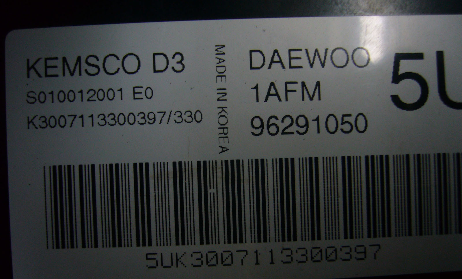

Esso Опубликовано 25 января, 2009 Поделиться Опубликовано 25 января, 2009 Предистория однажды утром машина не завелась машина уже стоит полтора года Глюкнул иммо матизка была во многих сервисах, но все разводили руками не кто не занемается иммо званили в магнитку говарят тените, но гарантии не кто не дает, а тенуть от нас в магнитку это тяжко! Вот дошла матиза и до меня! Блок там KEMSCO аналог сириус д3 прошивку читал даже комбиком но облость иммо он обходит считали внешним прогером его дамп незнай что править! глянте машина просто так стоит 1,5 года На диагностику машина выходит пишет нет отклика от противо угонной системы! лампа иммо при включении зажигания маргает с итервалом одну сикунду, нет искры, на форсунках есть + но ставлю форсунку другую на разьем с ней не чего не происходит так же при прокруткестарером аркашка не моргает! думаю что так минус заблокирован! там стоит микруха 29f200 дамп прилагаю он с иммо удалите! читал программатором выпаевал 29F200.rar Ссылка на комментарий Поделиться на другие сайты Поделиться

Esso Опубликовано 29 января, 2009 Автор Поделиться Опубликовано 29 января, 2009 Из фотографии блока точно не вытянешь , дамп выкладывай. я не могу понять что это за флешь вот надписи 263 DTL343408 IM710&IM730 2K92R GMZCJ0509 Ссылка на комментарий Поделиться на другие сайты Поделиться
Esso Опубликовано 29 января, 2009 Автор Поделиться Опубликовано 29 января, 2009 я не могу понять что это за флешь вот надписи263 DTL343408 IM710&IM730 2K92R GMZCJ0509 Оказывается там еепром надовыпаевать.а я про флешь выпояв еепрм и считав можно получить пин код? Ссылка на комментарий Поделиться на другие сайты Поделиться
