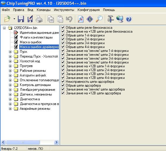

dms.1976 Опубликовано 31 января, 2009 Поделиться Опубликовано 31 января, 2009 (изменено) ...есть вопрос. как-то странно: открываю в СТР410 картой ДМ прошивку ДО54 и снимаю галки драйверной диагностики цепи реле БН, сохраняю, открываю в СТР321 картой ДМ (ну чтоб уж одинаково) а там галки на ошибках цепи реле БН стоят... так где же правда? ЗЫ тоже самое с прошивкой ДМ53 и картами ДМ для 410 и 321 Изменено 31 января, 2009 пользователем dms.1976 Ссылка на комментарий Поделиться на другие сайты Поделиться
UAH Опубликовано 31 января, 2009 Поделиться Опубликовано 31 января, 2009 dms.1976 сказал: ...есть вопрос. как-то странно: открываю в СТР410 картой ДМ прошивку ДО54 и снимаю галки драйверной диагностики цепи реле БН, сохраняю, открываю в СТР321 картой ДМ (ну чтоб уж одинаково) а там галки на ошибках цепи реле БН стоят... так где же правда? ЗЫ тоже самое с прошивкой ДМ53 и картами ДМ для 410 и 321 Стп 4.1 не подерживает софт DO поэтому и не коректно отображает калибровки. Ссылка на комментарий Поделиться на другие сайты Поделиться

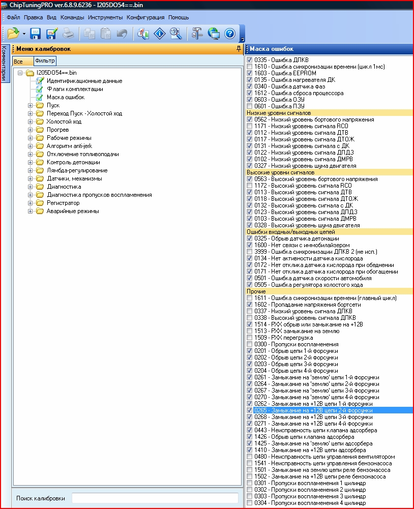

simoto Опубликовано 31 января, 2009 Поделиться Опубликовано 31 января, 2009 (изменено) dms.1976 сказал: ну ДМ то поддерживает!!! в СРТ-4 там карты кривые. Люди добрые выложили рульную прогу СТР-3, ей пользуйся! Или купи себе последнюю 6-версию. СРТ-4 сама прога гриво отломаная там даже калибровки перепутаные (она ведь у тебя с хвостом). Изменено 31 января, 2009 пользователем simoto Ссылка на комментарий Поделиться на другие сайты Поделиться
Scorpion Опубликовано 31 января, 2009 Поделиться Опубликовано 31 января, 2009 смотрим и сравниваем. Все вопросы отпадут. Ссылка на комментарий Поделиться на другие сайты Поделиться
dms.1976 Опубликовано 31 января, 2009 Поделиться Опубликовано 31 января, 2009 ...это все наглядно, это все понятно.. я много работаю с ГБО, и именно в 410 (которую покупал) я картой ДМ отключал ошибки драйверной диагностики в ДМ и ДО софте... и этих ошибок в дальнейшей эксплуотации не было!!! а тут просто хотел разницу посмотреть и увидел... завтра зашью софт сделанный СТР321 погляжу как на самом деле будет... Ссылка на комментарий Поделиться на другие сайты Поделиться
