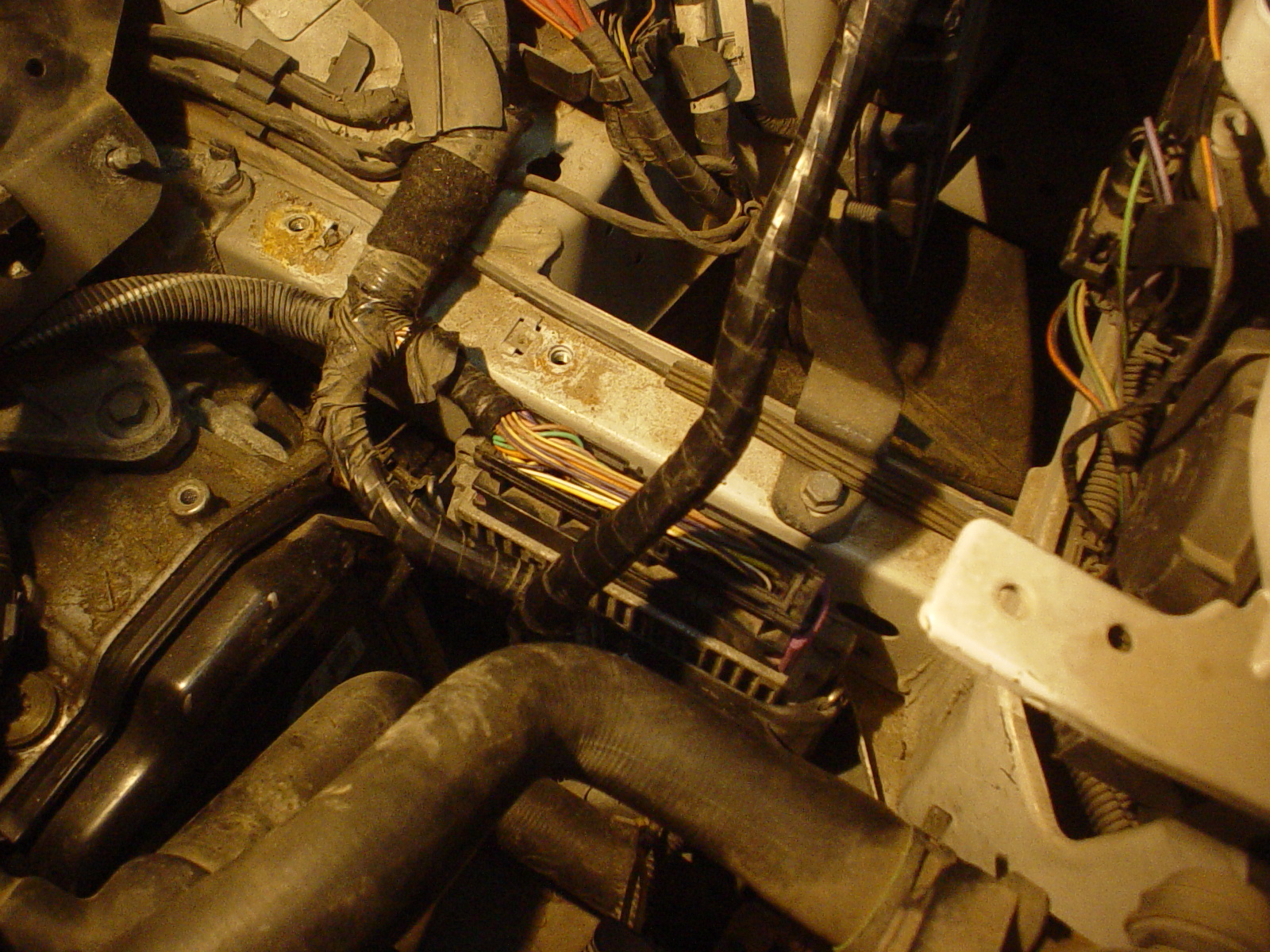

Всем привет! Вообщем пригнали француза Рено Меган-Сценик, 1.6л., 1998г.в., блок управления коробкой SIEMENS BVA TA96, S105280015 A. Суть проблеммы такова;, при сканировании ошибок нет, при запуске двигателя спустя секунд 30-40, блок как-будто кратковременно отключается и снова включается как К.З. при движении, никакой переодичности, соответственно сканер(Х-431) теряет связь с блоком. Хозяин авто поменял и коробку и блок управления, всё без изменений, ясно, что нужно в проводке копать, но не могу найти в нете распиновку блока, нашёл техноты для Рено, но имено схема безобразно скопирована (PDF). Может у кого есть данные, и может кто сталкивался с такой проблеммой, подскажите.
Заизалируй корпус ЭБУ мотрного, снеми с крепежа, сунь в пакет и попробуй и удивись. Для таких машин советую юзать хотя бы DDt2000? ну или Can clip - там понято кто кого теряет и как на это реагируют остальные блоки.
  • Upvote 1
Спасибо за пинок Bruce Willis, я реально удивлён, коробка заработала. Но я не стал снимать с крепежа моторный, а попросту отстегнул блок управления коробки, благо он пристёгивается к туррели с помощью резинового жгута DSC00657.JPG. Обклеил блок спленом с фольгой с одной стороны, обмотал всё изолентой и установил всё на место, работает. Интересная природа неисправности, обычно блоки наоборот хорошо "привязывают" к массе, а здесь...... Вообщем ещё раз спасибо за урок, век живи, век учись. :emot64:
