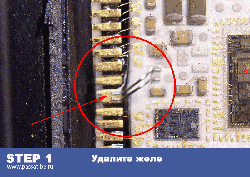

Yaroha Опубликовано 20 февраля, 2011 Поделиться Опубликовано 20 февраля, 2011 Технологический процесс.., GIF файл! 2 Ссылка на комментарий Поделиться на другие сайты Поделиться

Slalex Опубликовано 16 декабря, 2011 Поделиться Опубликовано 16 декабря, 2011 Технологический процесс.., GIF файл! Паять с флюсами как на рисунке не советую, делал блок после других мастеров где было припаяно - флюсом сьело волоски. Я делаю так - беру тонкий серебренный волосок - к золоченой ламельке припаиваю с канифолью или RMA-223, а к волоску не припаиваюсь а обматываю его виток к витку своим серебреным волоском. Серебряные волоски беру от какого-то провода с военной техники, т е многожильный провод зачищаешь а там тонюсенькие посеребреные волоски, провод типа МГТФ. PS; много лет занимался ремонтом сотовых телефонов и после замены стекляшек на телефонах перемычками - волоски на ABS кажутся такими толстенными дубинами, кто знает тот поймет о чем я. Ссылка на комментарий Поделиться на другие сайты Поделиться
Толя Опубликовано 18 декабря, 2011 Автор Поделиться Опубликовано 18 декабря, 2011 Паять с флюсами как на рисунке не советую, делал блок после других мастеров где было припаяно - флюсом сьело волоски. Я делаю так - беру тонкий серебренный волосок - к золоченой ламельке припаиваю с канифолью или RMA-223, а к волоску не припаиваюсь а обматываю его виток к витку своим серебреным волоском. Серебряные волоски беру от какого-то провода с военной техники, т е многожильный провод зачищаешь а там тонюсенькие посеребреные волоски, провод типа МГТФ. PS; много лет занимался ремонтом сотовых телефонов и после замены стекляшек на телефонах перемычками - волоски на ABS кажутся такими толстенными дубинами, кто знает тот поймет о чем я. опять-же это-же авто, большой перепад температур, окисление, на скрутке долго ли будет работать? Ссылка на комментарий Поделиться на другие сайты Поделиться
Slalex Опубликовано 18 декабря, 2011 Поделиться Опубликовано 18 декабря, 2011 (изменено) опять-же это-же авто, большой перепад температур, окисление, на скрутке долго ли будет работать? Думаю что долго, раньше ЭВМ которые занимали пол этажа были сделаны на скрутках, т е спереди втыкаются платы, а сзади разьемы между собой проводочками навивкой на контакты разьема, навивали провода специальными приспособлениями - у меня даже где-то валяется такое приспособление. Итог - хорошая скрутка лучше плохой пайки !!! И еще дополнение, я такой случай когда надо разбирать блок и восстанавливать волоски определяю так - беру разьем на АБС и тану его в одну сторону - смотрю не начал-ли он выходить на диагностики или датчик стал видится, потом в другую сторону и опять смотрю что меняется, скорее всего волоски и отламываются потому-что за разьем тянет жгут проводов + вибрация, получается плата относительно разьема слегка вибрирует и со временем волосок переламывается, под корешок у золоченой ламельки разьема - глазом не видно даже под лупу - пока волосок иголочкой не тронешь. Изменено 18 декабря, 2011 пользователем Slalex Ссылка на комментарий Поделиться на другие сайты Поделиться
Толя Опубликовано 18 декабря, 2011 Автор Поделиться Опубликовано 18 декабря, 2011 (изменено) был случай, открываю блок, а там конкретно 2 провода отвалились (остальные 4 нормально), ну и я делаю эти 2. через 3 недели пришлось переделывать, т.е. доделывать остальные 4., это я про ваше дополнение, я например меряю сопротивление самих выводов относительно массы, что-бы определить неисправность блока. (именно на авто, пока он стоит на гидравлическом, жестко) Изменено 18 декабря, 2011 пользователем Толя Ссылка на комментарий Поделиться на другие сайты Поделиться
