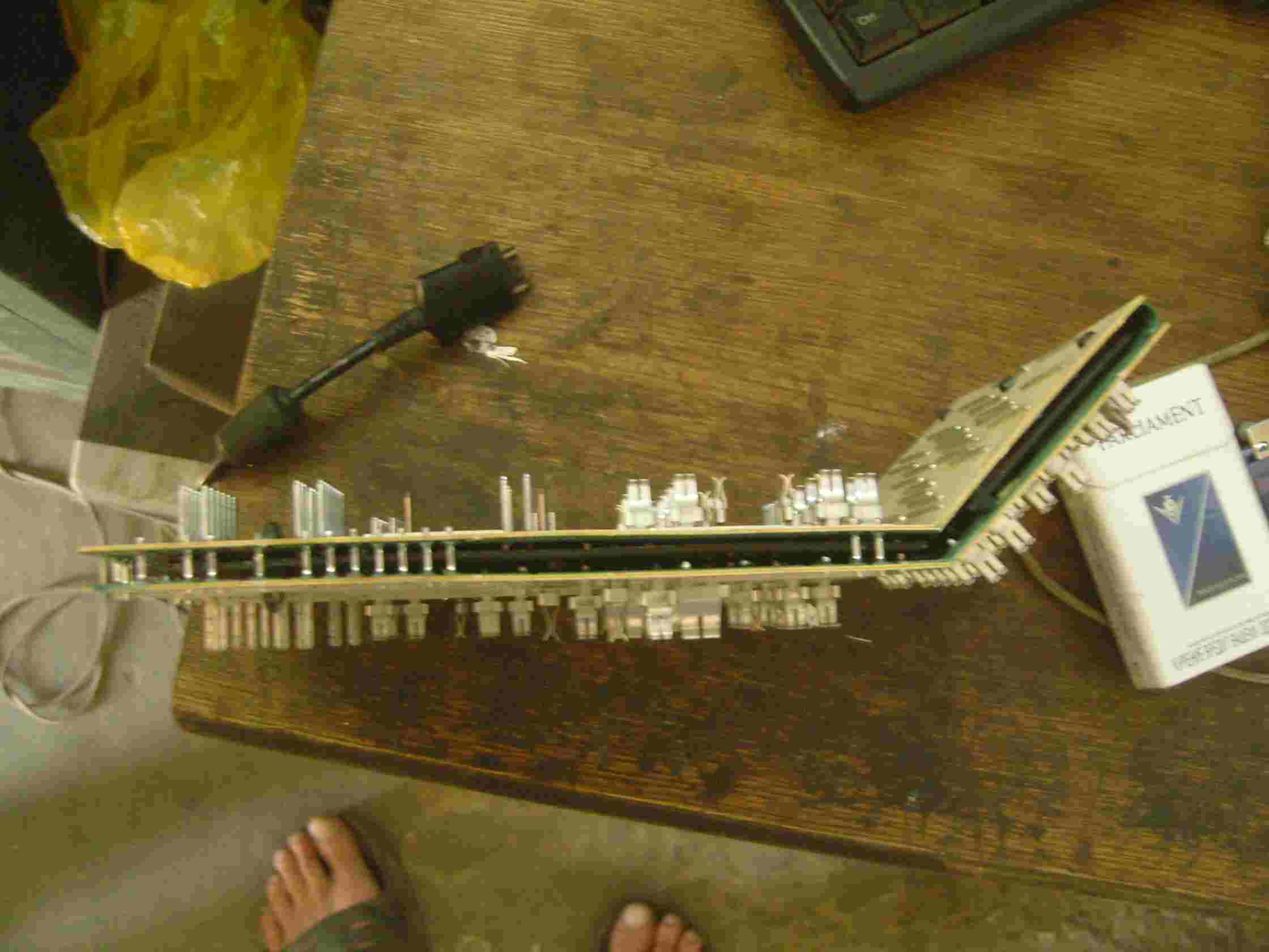

pinochet Опубликовано 19 июля, 2010 Автор Поделиться Опубликовано 19 июля, 2010 (изменено) Походу я не туда залез вот фотки блока предохранителей который в салоне Изменено 19 июля, 2010 пользователем pinochet Ссылка на комментарий Поделиться на другие сайты Поделиться
ARS1 Опубликовано 19 июля, 2010 Поделиться Опубликовано 19 июля, 2010 если моторный залит резиной то там TMS Ссылка на комментарий Поделиться на другие сайты Поделиться
pinochet Опубликовано 19 июля, 2010 Автор Поделиться Опубликовано 19 июля, 2010 а так откуда вытащить пин , а то глядя на моторный совсем не хочется в него лезть Ссылка на комментарий Поделиться на другие сайты Поделиться
ALEX Опубликовано 19 июля, 2010 Поделиться Опубликовано 19 июля, 2010 с иммика. Ссылка на комментарий Поделиться на другие сайты Поделиться
Avtosantehnik Опубликовано 19 июля, 2010 Поделиться Опубликовано 19 июля, 2010 рядом с блоком ,что снял , левее есть коробка вертикально прицеплена , там центрозамок и иммо . я так думаю . может ошибаюсь Ссылка на комментарий Поделиться на другие сайты Поделиться
pinochet Опубликовано 19 июля, 2010 Автор Поделиться Опубликовано 19 июля, 2010 ok завтра гляну , а что должно быть внутри Ссылка на комментарий Поделиться на другие сайты Поделиться
edgar Опубликовано 19 июля, 2010 Поделиться Опубликовано 19 июля, 2010 AVTOSANTEHNIK ne oshibaetsya eto imeno etot blok, vnutri eeprom 93C 46. s obratnoy storoni plati na eeprome napissano tolko C 46. tam zapissani kluchi no patom kak delat sinxru s motornim ne znayu, u menya bila takaya, pult ne rabotal pomenyal blok , distancionka zarabotala no mashina s drugim blokom ne zavelas, vot foto bloka, u menya est daje dampik esli nado mogu postavit ? Ссылка на комментарий Поделиться на другие сайты Поделиться
