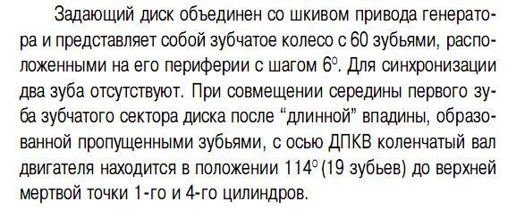

flesher Опубликовано 31 июля, 2010 Поделиться Опубликовано 31 июля, 2010 Установи поршень первого цилиндра в вмт, убедись что задающий диск датчика коленвала находится в положении 19-го зуба к датчику. Вероятно смещение задающего диска. Либо снимай логи своего мотора и выкладывай сюда. Ссылка на комментарий Поделиться на другие сайты Поделиться
тас Опубликовано 1 августа, 2010 Поделиться Опубликовано 1 августа, 2010 В 31.07.2010 в 19:55, flesher сказал: Установи поршень первого цилиндра в вмт, убедись что задающий диск датчика коленвала находится в положении 19-го зуба к датчику. Вероятно смещение задающего диска. Либо снимай логи своего мотора и выкладывай сюда. помоему 20 зуб должен смотреть на датчик. если смотрит на 21 на зажигание раннеее ,если на 19 то позднее. Ссылка на комментарий Поделиться на другие сайты Поделиться
flesher Опубликовано 1 августа, 2010 Поделиться Опубликовано 1 августа, 2010 В 01.08.2010 в 05:21, тас сказал: помоему 20 зуб должен смотреть на датчик. если смотрит на 21 на зажигание раннеее ,если на 19 то позднее. В том что смотрит на 20-й зуб тоже верно. Были варианты шкивов 19 и 20 зубов. Установка шкива как в 19 так и в 20 зуб верно. Ссылка на комментарий Поделиться на другие сайты Поделиться
Voldemar_71 Опубликовано 1 августа, 2010 Поделиться Опубликовано 1 августа, 2010 В 24.07.2010 в 18:13, vlad195 сказал: почистить форсунки надо для начала. чистить на стенде со снятием. баланс до чистки и после. наверняка звенит из за бедной смеси. проверить работоспособность ДД. Что то у меня большие сомнения на счет нормальных диагностов. убираем детонацию на стоке и только потом льем модифицированные прошивы. последнее время стало модным ремонтировать авто пере прошивкой. Клиент поставил дроссель большего диаметра чем заводской соответственно и расчёт топлива будет другой. Он и сам не понял что натворил . В таких ситуациях надо корректировать базовый состав смеси. В его случаи детонация может быть на разных участках раскрутки двигателя. А одним словом нехватка топлива. Ссылка на комментарий Поделиться на другие сайты Поделиться
snabgenec Опубликовано 1 августа, 2010 Автор Поделиться Опубликовано 1 августа, 2010 В 01.08.2010 в 05:25, flesher сказал: В том что смотрит на 20-й зуб тоже верно. Были варианты шкивов 19 и 20 зубов. Установка шкива как в 19 так и в 20 зуб верно. Так всётаки на какой зуб? у меня на 20 смотрит. Ссылка на комментарий Поделиться на другие сайты Поделиться

Yaroha Опубликовано 1 августа, 2010 Поделиться Опубликовано 1 августа, 2010 В 01.08.2010 в 11:26, snabgenec сказал: Так всётаки на какой зуб? у меня на 20 смотрит. Согласно руководства: Ссылка на комментарий Поделиться на другие сайты Поделиться
