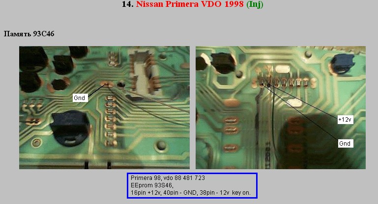

kse33 Опубликовано 28 июля, 2010 Поделиться Опубликовано 28 июля, 2010 поделитесь распиновкой разъёмов подключения приборной панели ниссан примьера р11 1998 г.в. Ссылка на комментарий Поделиться на другие сайты Поделиться
ZVUK Опубликовано 28 июля, 2010 Поделиться Опубликовано 28 июля, 2010 В 28.07.2010 в 12:56, kse33 сказал: поделитесь распиновкой разъёмов подключения приборной панели ниссан примьера р11 1998 г.в. Смотри могет подойдёт. Ссылка на комментарий Поделиться на другие сайты Поделиться
