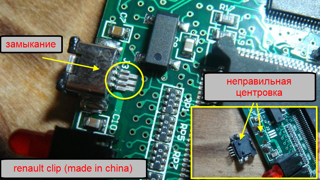

liberty75 Опубликовано 2 мая, 2013 Опубликовано 2 мая, 2013 как вариант возможная причина неисправности клипа: вскрыть адаптор, проверить на пропай разъем доп питания на адаптор. в моем случае разъем был неправильно отцентрирован и ножка разъема замыкала две дорожки, ножки разъема не были припаяны ... просто прислонены к дорожкам. причем неисправность проявлялась как выше было указано - не определялся адаптор, тускло подсвечивал один из светодиодов
liberty75 Опубликовано 2 мая, 2013 Опубликовано 2 мая, 2013 В 02.05.2013 в 19:51, liberty75 сказал: как вариант возможная причина неисправности клипа: вскрыть адаптор, проверить на пропай разъем доп питания на адаптор. в моем случае разъем был неправильно отцентрирован и ножка разъема замыкала две дорожки, ножки разъема не были припаяны ... просто прислонены к дорожкам. причем неисправность проявлялась как выше было указано - не определялся адаптор, тускло подсвечивал один из светодиодов вот фото проблемного места
