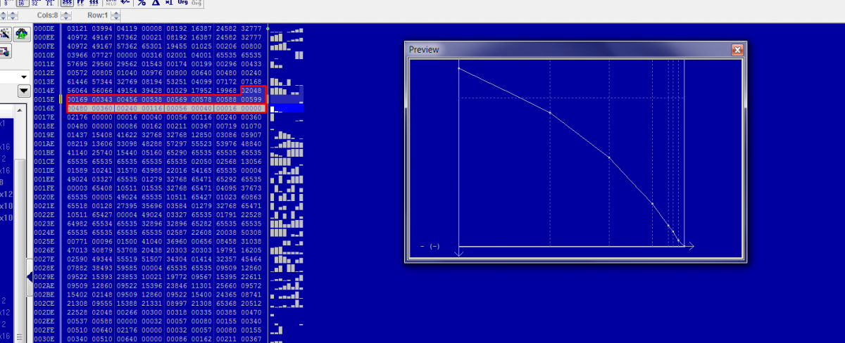

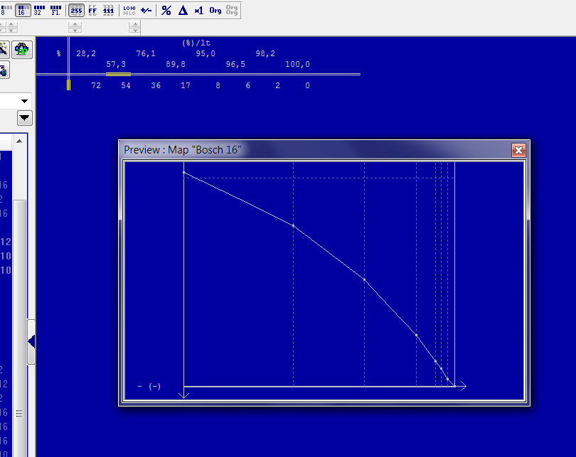

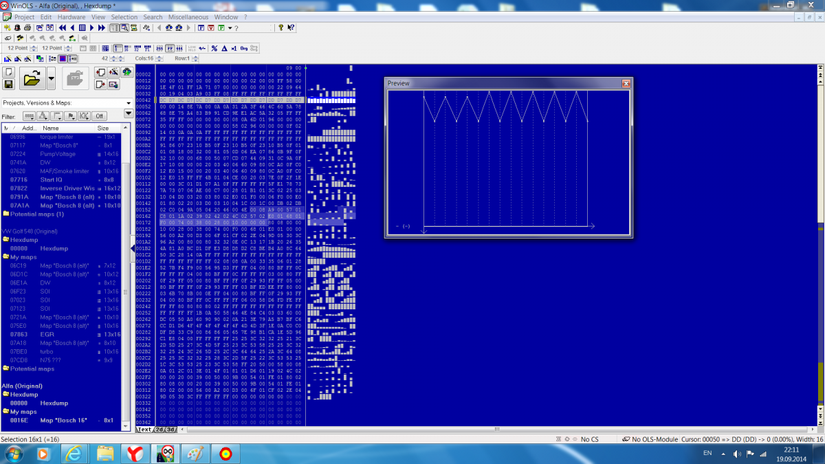

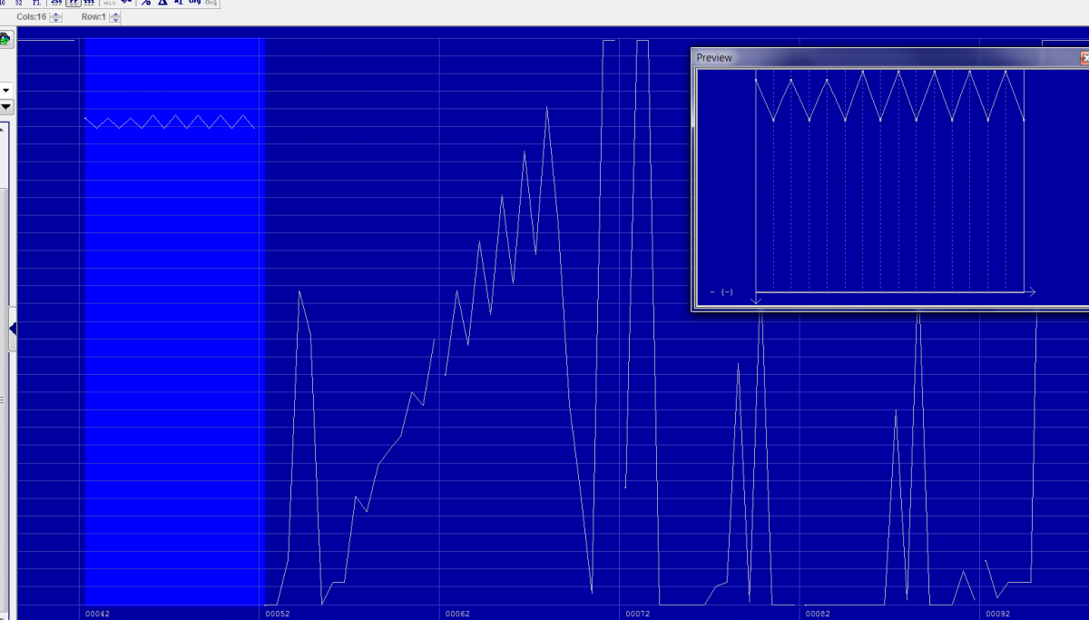

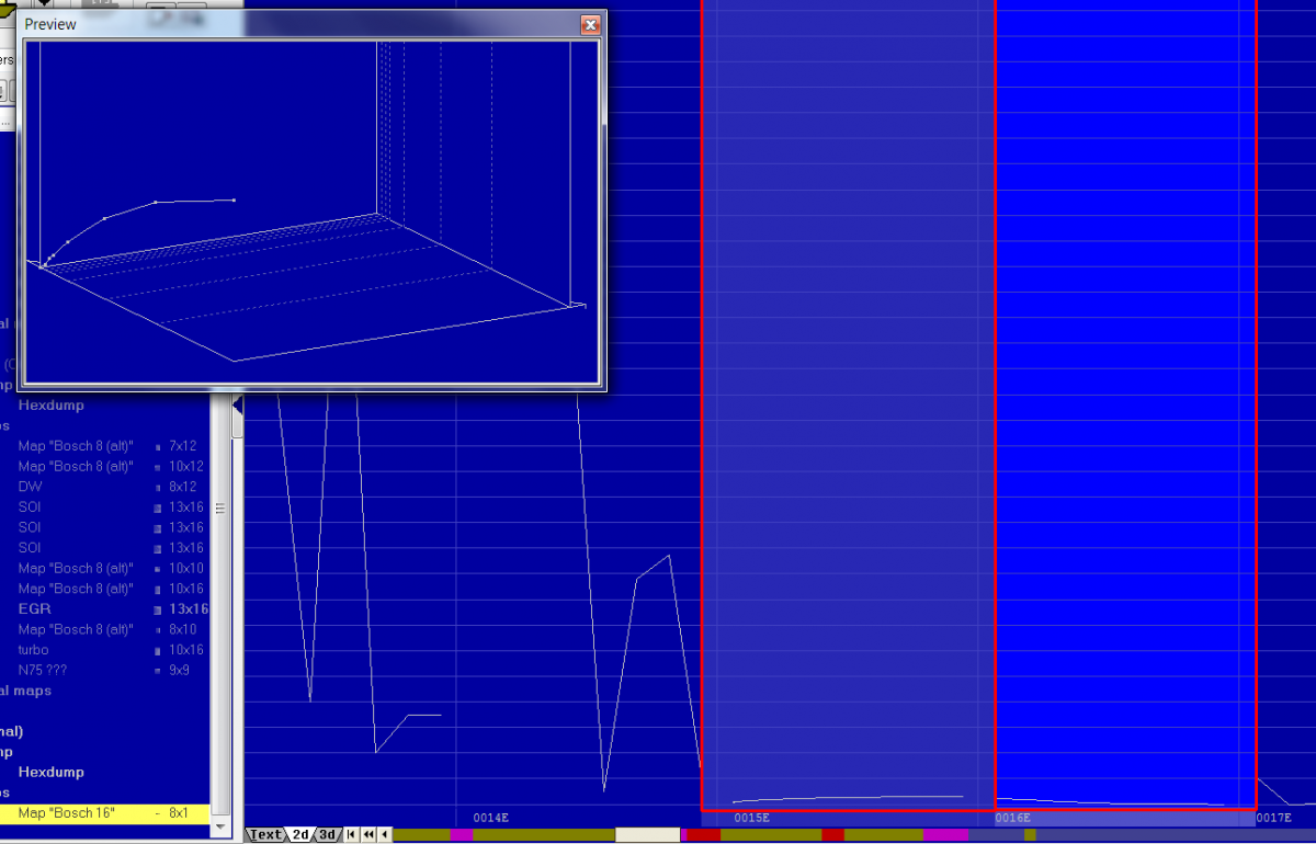

koenig_man Опубликовано 19 сентября, 2014 Поделиться Опубликовано 19 сентября, 2014 (изменено) А я пользуюсь вин олс и пока что лучшего хекс редактора я не встречал условно свободном доступе. К примеру если рассматривать дамп щитка приборов, не знаю сколько нужно быть пядей во лбу что бы на лету все карты в хексе видеть. А в винолсе в 2д режиме очень даже не плохо видно. Вот дамп, выбираю режим просмотра 2д, далее создаю на основе визуального анализа карту и подгоняю цифры в удобочитаемый вид. На выходе получаю карту калибровки датчика топлива :) Тоже самое можно проделать и со стрелокй спидометра и не только...... тот же пробег в режиме 2д очень хорошо виден. Может я ошибаюсь конечно и есть что то лучше вин олса, тогда подскажите что? :) Изменено 19 сентября, 2014 пользователем koenig_man Ссылка на комментарий Поделиться на другие сайты Поделиться
