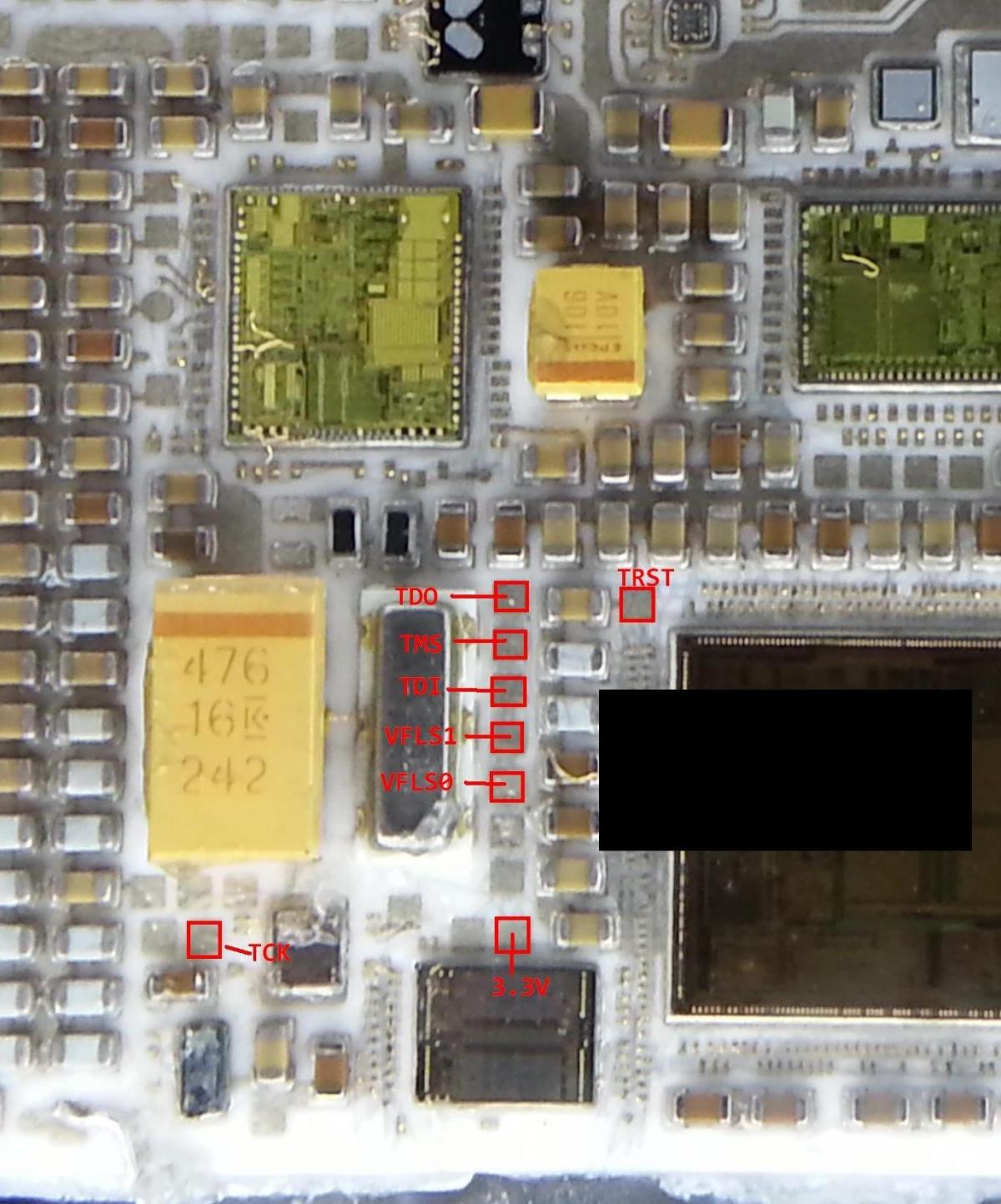

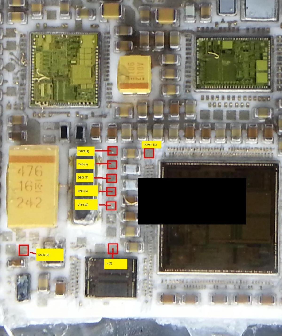

yalymka Опубликовано 21 апреля, 2015 Поделиться Опубликовано 21 апреля, 2015 (изменено) Ребята у кого есть опыт подключения PSG-16 к XPROG-M ? В инете есть инфа и видео , что читают как mpc-555 , но с распиновкой что-то не доходит до меня . 2-ая фото распин для bdm-100 , который я неудачно где-то посеял или втихаря увели . Изменено 21 апреля, 2015 пользователем yalymka Ссылка на комментарий Поделиться на другие сайты Поделиться
yalymka Опубликовано 26 апреля, 2015 Поделиться Опубликовано 26 апреля, 2015 (изменено) Никто не подключался xprog-ом ? Сварганил погопин , но галетой 54 по BDM не подключился(шлейф уже перевернул) , может не правильно подключаю ? VFLS0 - VFLS0 VFLS1 - VFLS1 TDI - DSDI TDO - DSDO TMS - SRESET TRST - HRESET TCK - DSCK 3,3 V - VDD SENSE Изменено 26 апреля, 2015 пользователем yalymka Ссылка на комментарий Поделиться на другие сайты Поделиться
yalymka Опубликовано 26 апреля, 2015 Поделиться Опубликовано 26 апреля, 2015 (изменено) Считал прошивку Xpog-ом , но есть сомнения в правильности .Считывал несколько раз-результат один . При считывании TMS и 3.3V не подключал . На блок напряжение подал ч-з галетовский кабель (по распиновке с предыдущей странице , кроме кан и к-линии) GND с прогера кинул на общую массу ЭБУ . Кстати , прошивку считывал с тнвд от фронтеры , который надо поставить на вектру . Кто может проверить на верность считанной прошивки ? Вычитал , что с фронтеры на вектру насос просто так не поставишь , вот и хочу потом сняв насос с вектры , считать прошивку с него и закинуть в тнвд от фронтеры . Tech-2 у меня нет и в городке , в котором я живу , его иметь просто нерентабельно , поскольку он отымеет самого окупаемостью . При подключении пользовался первой фотографией . PSG-16 Frontera 2.2.bin Изменено 26 апреля, 2015 пользователем yalymka Ссылка на комментарий Поделиться на другие сайты Поделиться
www23 Опубликовано 26 апреля, 2015 Поделиться Опубликовано 26 апреля, 2015 судя по всему прочитан верно контрольные суммы совпадают и прошивка верно определяется в WinOls Ссылка на комментарий Поделиться на другие сайты Поделиться

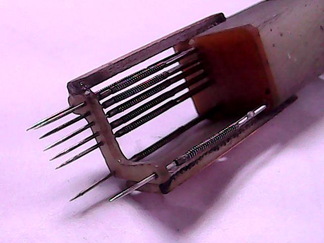

yalymka Опубликовано 27 апреля, 2015 Поделиться Опубликовано 27 апреля, 2015 Как сделать погопин из подручных средств могу научить , но не хочу людям портить бизнес . Поэтому в личку . Ссылка на комментарий Поделиться на другие сайты Поделиться
