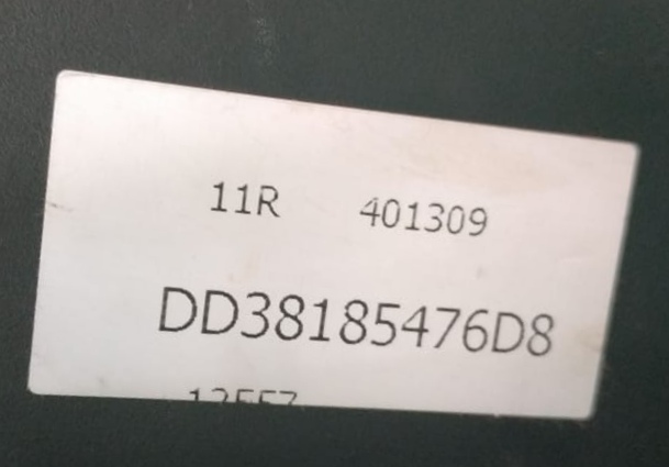

bladvin Опубликовано 21 сентября, 2018 Поделиться Опубликовано 21 сентября, 2018 всем здравствуйте, посчитайте пожалуйста pin по наклейке в бардачке 6F86FDB478F3 tiida Ссылка на комментарий Поделиться на другие сайты Поделиться
bladvin Опубликовано 21 сентября, 2018 Поделиться Опубликовано 21 сентября, 2018 всем здравствуйте, посчитайте пожалуйста pin по наклейке в бардачке 6F86FDB478F3 tiida не актуально, уже помогли на соседнем форуме Ссылка на комментарий Поделиться на другие сайты Поделиться
MasterCTT Опубликовано 30 июня, 2019 Поделиться Опубликовано 30 июня, 2019 Привет всем, помогите с пином по наклейке тиида 2011 года, уперли блок моторника пока в малярке стояла. 6542899DEAFD. Заранее благодарен. Ссылка на комментарий Поделиться на другие сайты Поделиться
rolf5300 Опубликовано 30 июня, 2019 Поделиться Опубликовано 30 июня, 2019 Привет что бы пин получить по наклейке смотря чем вы будете писать вам код нужен 4 цифры или как для консалта??? Ссылка на комментарий Поделиться на другие сайты Поделиться
pirelli2006 Опубликовано 1 июля, 2019 Поделиться Опубликовано 1 июля, 2019 Привет всем, помогите с пином по наклейке тиида 2011 года, уперли блок моторника пока в малярке стояла. 6542899DEAFD. Заранее благодарен. 9ED9CECD9639 Ссылка на комментарий Поделиться на другие сайты Поделиться

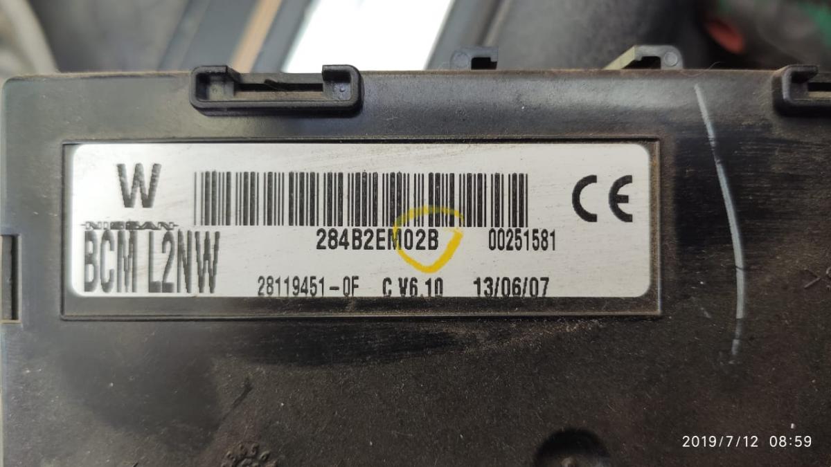

shurimba Опубликовано 12 июля, 2019 Поделиться Опубликовано 12 июля, 2019 Добрый день! Слетел единственный ключ, кто может помочь пин кодом? Ссылка на комментарий Поделиться на другие сайты Поделиться
shurimba Опубликовано 12 июля, 2019 Поделиться Опубликовано 12 июля, 2019 Вот фото из за бардачка Ссылка на комментарий Поделиться на другие сайты Поделиться
formula Опубликовано 12 июля, 2019 Поделиться Опубликовано 12 июля, 2019 в личке Ссылка на комментарий Поделиться на другие сайты Поделиться
shurimba Опубликовано 12 июля, 2019 Поделиться Опубликовано 12 июля, 2019 Спасибо огромное! Ссылка на комментарий Поделиться на другие сайты Поделиться

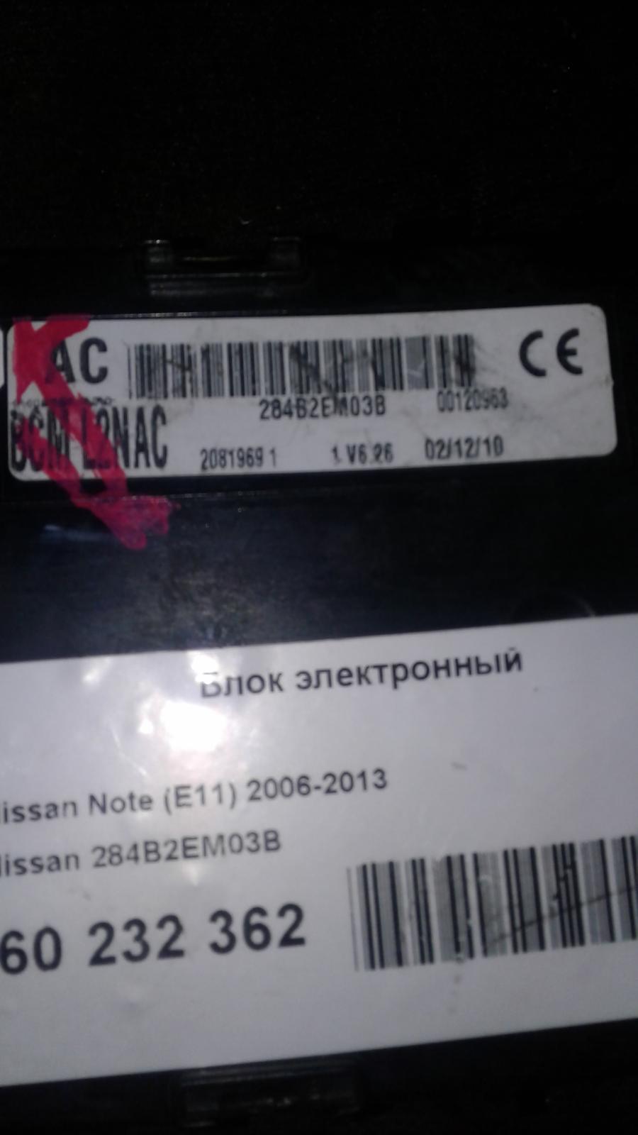

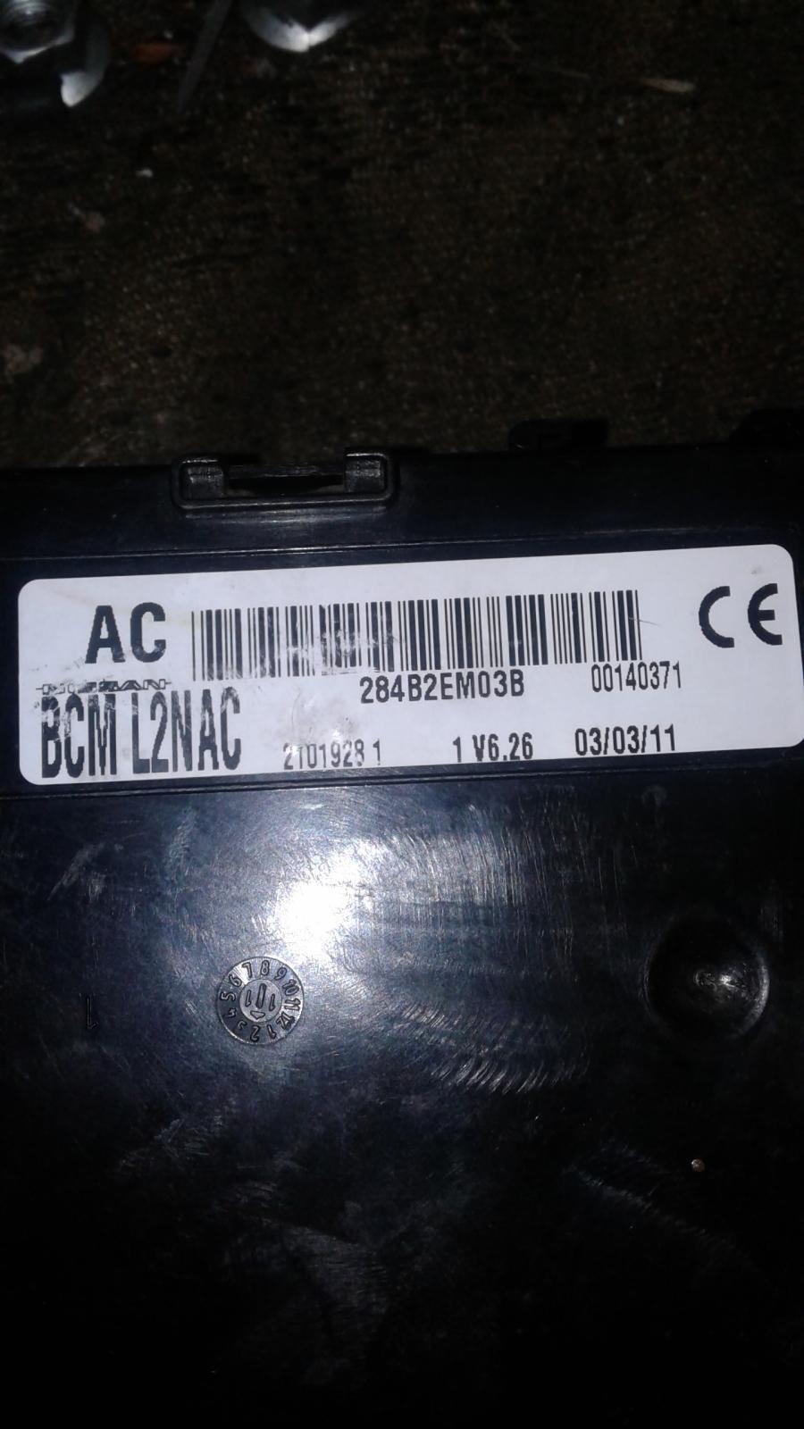

staryj Опубликовано 25 августа, 2019 Поделиться Опубликовано 25 августа, 2019 Всем добрый вечер! Зашел в тупик, прошу помощи. Имеется Ниссан Тиида, временами перестала заводиться. На стороннем сервисе человеку заменили ВСМ и моторный. Проблемы с заводкой ушли, но не работает стеклоочиститель в прерывистом режиме и кондиционер. Насколько понял, проблема в том, что ВСМ от машины с датчиком дождя и с климат-контролем. Подружить с родным ВСМ не получилось. Ни переливкой дампов с одного на другой, ни перепайкой EEPROM, ни попытками привязать ключи. Закралось подозрение, что родной ВСМ неисправен. С другим блоком ВСМ ( от Ноута, должен бы подходить...) картина та же самая. Имеется FVDI V2018, Launch X431 iDiag, MVP KEY Programmer, но толку мало. MVP принимает 4-х значный PIN, но ключ не прописывает, лаунч просит 12-значный PIN, FVDI вычитывает только 4-значный... Может кто поможет (не безвозмездно, можно в личку) пересчитать PIN по наклейкам с блоков, или с бардачка, или с дампа вытащить. Что есть - прилагаю. При подключении родного блока стеклоочиститель и кондиционер работают (лампочка включения загорается), с блоком от Ноута - реакции на вкл. кондиционера нет, дворники работают, ну и не заводиться... ВСМ_рабочий.BIN BCM_родной.bin BCM_новый.BIN Ссылка на комментарий Поделиться на другие сайты Поделиться
вова020 Опубликовано 25 августа, 2019 Поделиться Опубликовано 25 августа, 2019 Так родной дамп залить в донорский бцм. И все Ссылка на комментарий Поделиться на другие сайты Поделиться
staryj Опубликовано 25 августа, 2019 Поделиться Опубликовано 25 августа, 2019 Пробовал, и дамп переливал, и EEPROM перепаивал... писал об этом. За ответ спасибо! Ссылка на комментарий Поделиться на другие сайты Поделиться
вова020 Опубликовано 26 августа, 2019 Поделиться Опубликовано 26 августа, 2019 Я думаю дампа должно было хватить . Пин по наклейке из бардака не проблема . Там действительно 12 знаков . А вообще попробовать в конфигурации сканером полазить . Ссылка на комментарий Поделиться на другие сайты Поделиться
staryj Опубликовано 26 августа, 2019 Поделиться Опубликовано 26 августа, 2019 (изменено) Я думаю дампа должно было хватить ... А вообще попробовать в конфигурации сканером полазить . Я тоже так думал - не получается. А конфигурацию чем можно поправить, Consult 3 ? Изменено 26 августа, 2019 пользователем staryj Ссылка на комментарий Поделиться на другие сайты Поделиться
