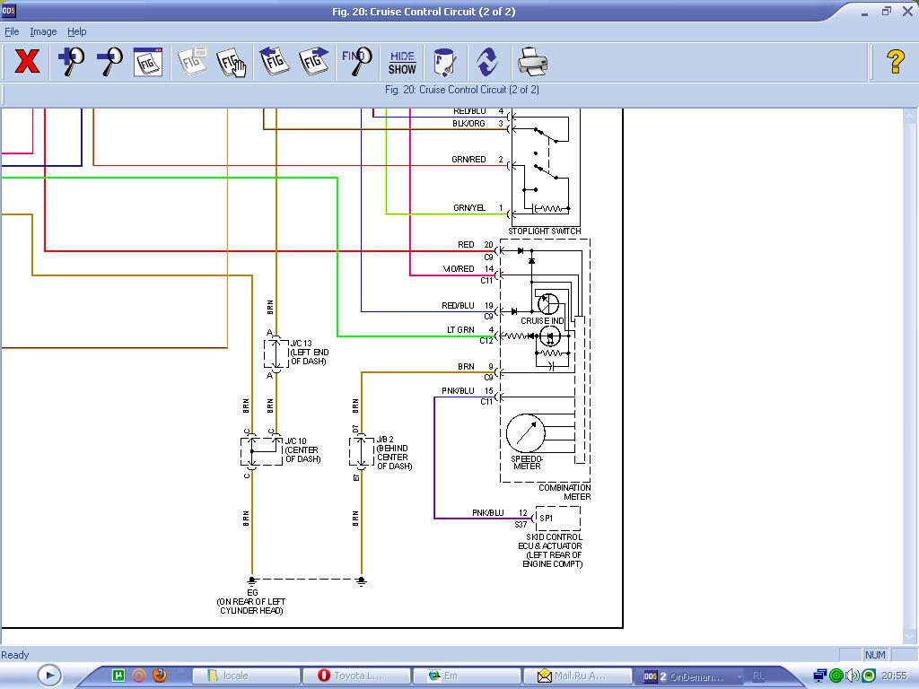

Andy 007 Опубликовано 23 сентября, 2010 Поделиться Опубликовано 23 сентября, 2010 Нужна инфа как снять бардачёк и подключится за ним, или с какого провода в панели брать питание, сигнал откуда брать вроде знаю. Спасибо всем кто ответит! Ссылка на комментарий Поделиться на другие сайты Поделиться

firsov Опубликовано 10 ноября, 2010 Поделиться Опубликовано 10 ноября, 2010 всем доброго времени суток.на таих авто по CAN шине ифа о скорости идет и мотать тоже надо также.ну а я через 1.датчик ABS доматую, катит навех свежих тоетах что пробовал.кому надо технологию могу выложить. 1 Ссылка на комментарий Поделиться на другие сайты Поделиться

VadimF Опубликовано 15 июня, 2012 Поделиться Опубликовано 15 июня, 2012 Всем привет, firsov помогите с информацией, нужно поставить подмотку на Прадо 2001г. Ссылка на комментарий Поделиться на другие сайты Поделиться
andreyauto Опубликовано 15 июня, 2012 Поделиться Опубликовано 15 июня, 2012 Не знаю как в прадо , сегодня ставил на ленд крузер 100 дизель , автомат , 2005г , за бардачком внизу самый нижний разъем - красный с зеленым провод . Ссылка на комментарий Поделиться на другие сайты Поделиться

bas Опубликовано 14 июля, 2012 Поделиться Опубликовано 14 июля, 2012 Прадо 120 справа за бордачком нижняя фишка: 2 пин бело-черный масса,5 пин розово-синий сигнал,8 пин черно-красный зажигание Ссылка на комментарий Поделиться на другие сайты Поделиться
Saol Опубликовано 14 июля, 2012 Поделиться Опубликовано 14 июля, 2012 Прадо 120 справа за бордачком нижняя фишка: 2 пин бело-черный масса,5 пин розово-синий сигнал,8 пин черно-красный зажигание Год машины какой? Ссылка на комментарий Поделиться на другие сайты Поделиться
bas Опубликовано 16 июля, 2012 Поделиться Опубликовано 16 июля, 2012 любой в 120 кузове для России,был дизель с Германии,там питание на других пинах,а сигнал вроде на месте тоже. Ссылка на комментарий Поделиться на другие сайты Поделиться
