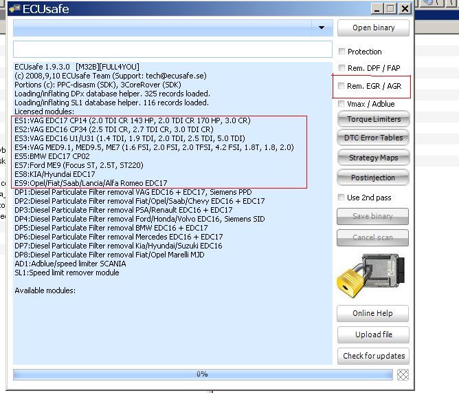

avtoteh_dnepr Опубликовано 16 января, 2012 Поделиться Опубликовано 16 января, 2012 Все пишут только, что пашет, а на самом деле..... Выложите прошивку с отключенным EGR?! Я пересмотрел все вкладки не в одной нету активной, что касается EGR. Ссылка на комментарий Поделиться на другие сайты Поделиться

avtoteh_dnepr Опубликовано 16 января, 2012 Поделиться Опубликовано 16 января, 2012 Ну так как, есть люди у кого ECUsafe удалил правильно, вообще удалил с прошивки EGR? Ссылка на комментарий Поделиться на другие сайты Поделиться

Denlozikevich Опубликовано 16 января, 2012 Поделиться Опубликовано 16 января, 2012 ECUsafe EGR не отключает, отключать на EDC15 изменением комплектации, на EDC16 карты + ошибки. Если файл изменялся, то и контролька меняется, не встречал чтоб контролька была одинаковой. на EDC15 можно не заморичиватся - при записи общитает флешер Ссылка на комментарий Поделиться на другие сайты Поделиться

avtoteh_dnepr Опубликовано 16 января, 2012 Поделиться Опубликовано 16 января, 2012 В 16.01.2012 в 18:32, Denlozikevich сказал: ECUsafe EGR не отключает, отключать на EDC15 изменением комплектации, на EDC16 карты + ошибки. А зачем тогда в программе вкладка EGR и модули? Ссылка на комментарий Поделиться на другие сайты Поделиться
