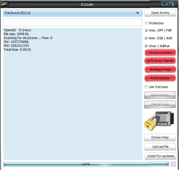

compag Опубликовано 1 марта, 2011 Поделиться Опубликовано 1 марта, 2011 (изменено) Всем привет.скачал я эту прогу хотел попробывать у меня HYINDAI SANTA FE 2005 считал я флеш всё запустилось но появляется вот это окно.я так понимаю ограничение скорости это.или я не прав.первая машинка всё таки с сажевым фильтром. скрин Word .rar Изменено 1 марта, 2011 пользователем compag Ссылка на комментарий Поделиться на другие сайты Поделиться
