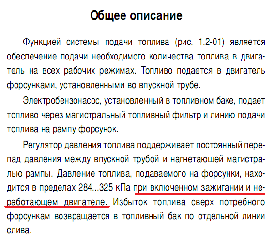

Aleksandr A Опубликовано 3 октября, 2010 Поделиться Опубликовано 3 октября, 2010 По любому вазовскому мануалу в сливной рампе на ХХ давление должно быть 2,8 атм, при "тапке в пол" или отключенном разрежении на РДТ - 3,2 атм. 404, с опережением зажигания что происходит в момент "тупизны"? Ссылка на комментарий Поделиться на другие сайты Поделиться
Yaroha Опубликовано 3 октября, 2010 Поделиться Опубликовано 3 октября, 2010 По любому вазовскому мануалу в сливной рампе на ХХ давление должно быть 2,8 атм, при "тапке в пол" или отключенном разрежении на РДТ - 3,2 атм. 404, с опережением зажигания что происходит в момент "тупизны"? Немного не так, вернее совсем не так.., из заводского мануала: Ссылка на комментарий Поделиться на другие сайты Поделиться
Yaroha Опубликовано 3 октября, 2010 Поделиться Опубликовано 3 октября, 2010 На ХХ 2.3 - 2.5 кг/см2 обычно.. Ссылка на комментарий Поделиться на другие сайты Поделиться

Aleksandr A Опубликовано 5 октября, 2010 Поделиться Опубликовано 5 октября, 2010 (изменено) На ХХ 2.3 - 2.5 кг/см2 обычно.. А вот ту позвольте с Вами не согласиться. Просто считаем. 1кРа=0,009869233 атм.(техническая атмосфера). Из этого следует, что 284 кРа=2,802862172 атм. согласно мануалу. Изменено 5 октября, 2010 пользователем Aleksandr A Ссылка на комментарий Поделиться на другие сайты Поделиться
