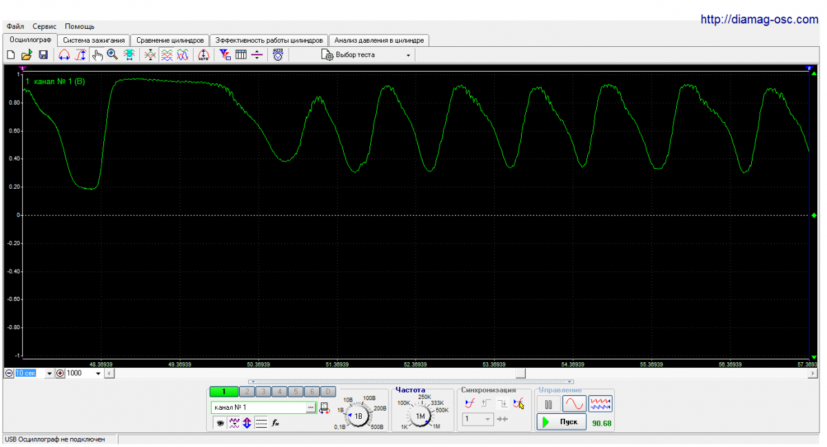

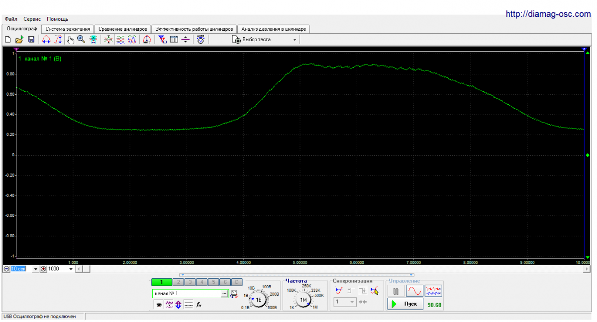

Abeev1 Опубликовано 5 марта, 2014 Поделиться Опубликовано 5 марта, 2014 Мужики кто подскажет. На Хонда,двигатель B20B краткосрочна коррекция +12 %+ 15% на холостом. Долгосрочная в нуле. ДК работает странно, Колебания раз в 5 секунд. Переход с обедненной на обогащенную примерно за 1 сек.Потом 3 секунды обогащенная, затем очень пологий спад на обедненную. При переходена 3000 об колебания раз в 2 -3 сек. Фото прилагаю. Машина с жалобой на большой расход,за 20 - ку на 100 км. Вот думаю от уставшего ДК это или от чего другого. Ссылка на комментарий Поделиться на другие сайты Поделиться
tolstokorov Опубликовано 12 июня, 2015 Поделиться Опубликовано 12 июня, 2015 поп В 05.03.2014 в 05:15, Abeev1 сказал: Мужики кто подскажет. На Хонда,двигатель B20B краткосрочна коррекция +12 %+ 15% на холостом. Долгосрочная в нуле. ДК работает странно, Колебания раз в 5 секунд. Переход с обедненной на обогащенную примерно за 1 сек.Потом 3 секунды обогащенная, затем очень пологий спад на обедненную. При переходена 3000 об колебания раз в 2 -3 сек. Фото прилагаю. Машина с жалобой на большой расход,за 20 - ку на 100 км. Вот думаю от уставшего ДК это или от чего другого. прицепи осциллограф на сигнальные провода зонда, потом на установившемся режиме дай дополнительно воздуха после расходника воздуха(резко сними шланг на вакуум тормозов) посмотри на сколько резко он перейдёт в бедную смесь, потом со шприца бенза в коллектор прысни посмотри насколько быстро перешел в богатую. перескакивать должен резко! Ссылка на комментарий Поделиться на другие сайты Поделиться
