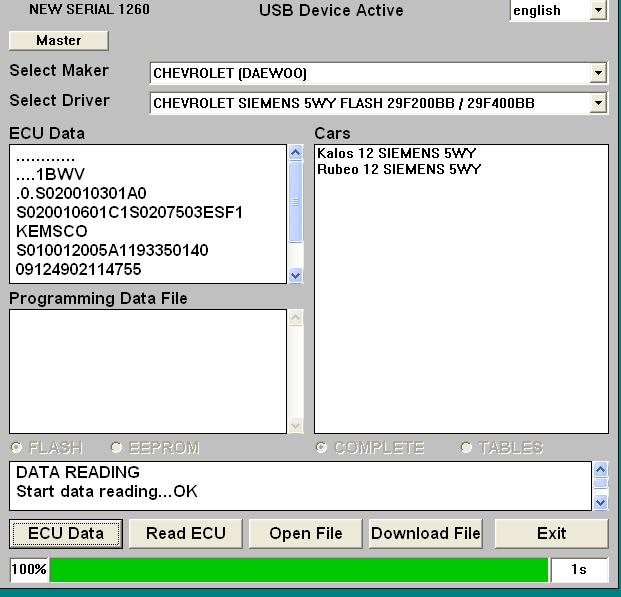

tema Опубликовано 16 октября, 2010 Автор Поделиться Опубликовано 16 октября, 2010 Коателту подсоединял выбирал блок D32 и иденты не писал, Может надо было попробовать D42 ? хотя может катлета глючит при чтение программа зависает. Ссылка на комментарий Поделиться на другие сайты Поделиться

tema Опубликовано 18 октября, 2010 Автор Поделиться Опубликовано 18 октября, 2010 нашел похожую тему http://matizclub.net/index.php?showtopic=22523&hl=P0133&st=0 Похоже надо менять форсунку, или все 3. Кстати катлета связалась с этим блоком, D42 был. Ссылка на комментарий Поделиться на другие сайты Поделиться
ilnar Опубликовано 21 октября, 2010 Поделиться Опубликовано 21 октября, 2010 У меня была та же самая проблема с этим же блоком матиз 0.8l авто все новые с пропусками зажигания и машина с утра заводится и через 5 сек глохнет со второго запуска все ок.Вылечил путем замены прошивки сделал уже машин 15 за месяц.А так и форсы меняли и чистили и катушку тоже нечего не помогало. Ссылка на комментарий Поделиться на другие сайты Поделиться
sef_eld Опубликовано 6 ноября, 2010 Поделиться Опубликовано 6 ноября, 2010 В 21.10.2010 в 10:44, ilnar сказал: У меня была та же самая проблема с этим же блоком матиз 0.8l авто все новые с пропусками зажигания и машина с утра заводится и через 5 сек глохнет со второго запуска все ок.Вылечил путем замены прошивки сделал уже машин 15 за месяц.А так и форсы меняли и чистили и катушку тоже нечего не помогало. Скажи чем шьешь матизы и что зашивал. Тоже пара таких проблемных машинок есть. Имею Октянский лодырь версии 2.10. Он возьмет? Ссылка на комментарий Поделиться на другие сайты Поделиться

POTAP 123 Опубликовано 6 ноября, 2010 Поделиться Опубликовано 6 ноября, 2010 В 06.11.2010 в 13:26, sef_eld сказал: Скажи чем шьешь матизы и что зашивал. Тоже пара таких проблемных машинок есть.Имею Октянский лодырь версии 2.10. Он возьмет? Если стоит Сириус в 2.10. есть прошьёшь Ссылка на комментарий Поделиться на другие сайты Поделиться
tema Опубликовано 6 ноября, 2010 Автор Поделиться Опубликовано 6 ноября, 2010 ilnar прошивки от какого автора? тас да проблемма только с утра, летом все было нормально, а с приходом низкой температуры началась такая фигня. Ссылка на комментарий Поделиться на другие сайты Поделиться
