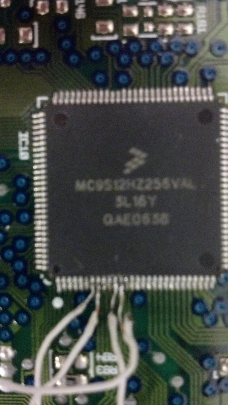

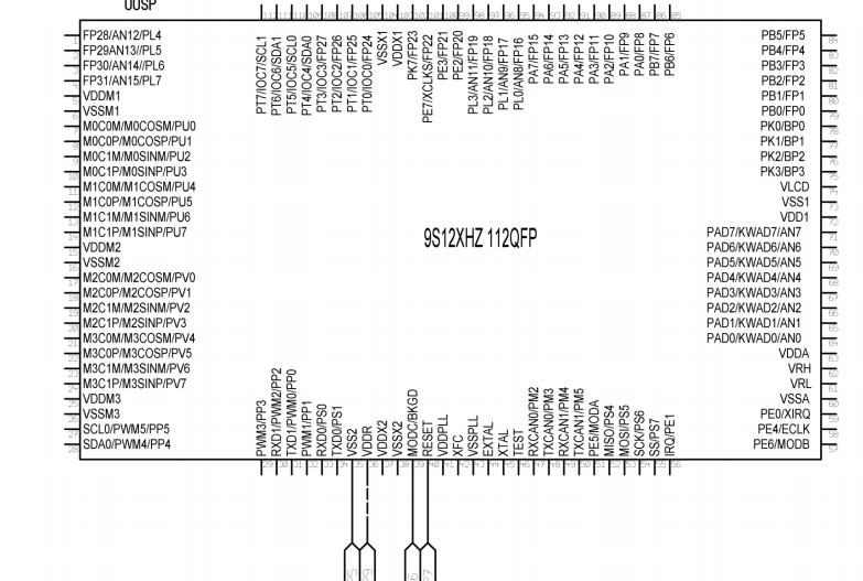

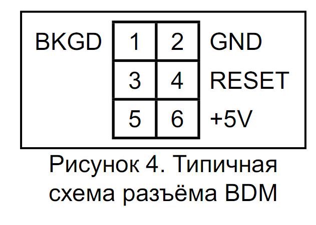

Примерно здесь BDM -звоните массу и пробуйте читать 3L16Y
Изменено пользователем 6508560170
всего к четырем ножкам подпаяться?
а моторолу с платы выпаивать надо или можно на месте?
По бдм на месте или в адаптор
у тебя есть UPA ,посмотри мануал на проц ,там и найдеш точки подкл.!
Там делов - то 10 мин см. картинку (да не осудят меня знатоки) и выкладывайте дамп на обозрение.

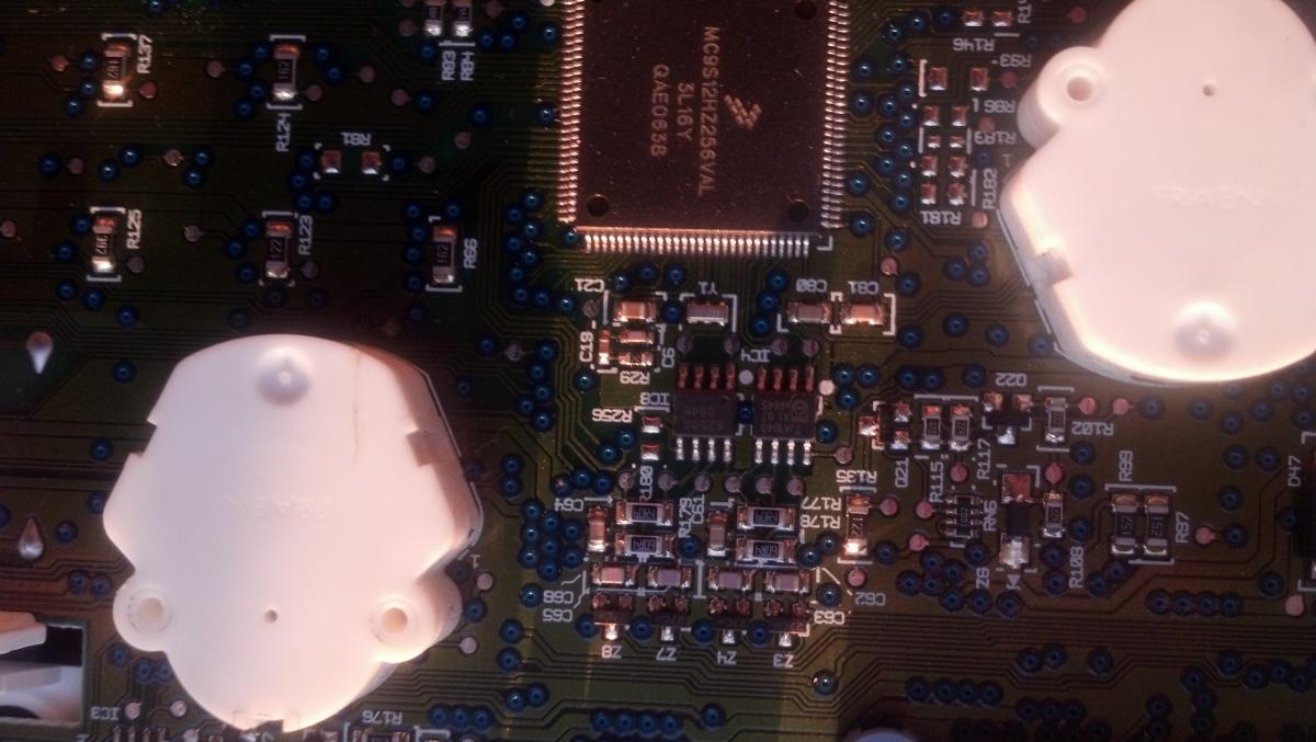

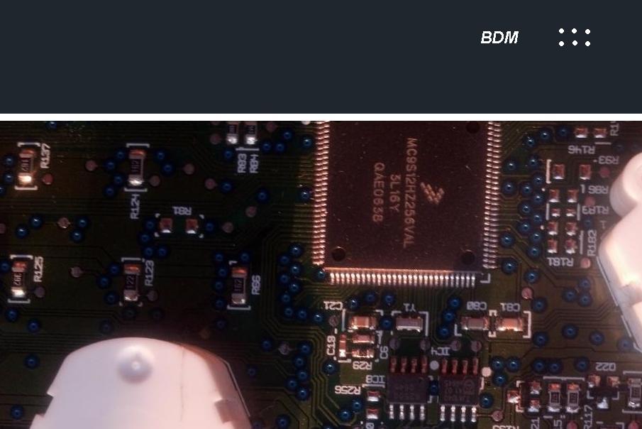

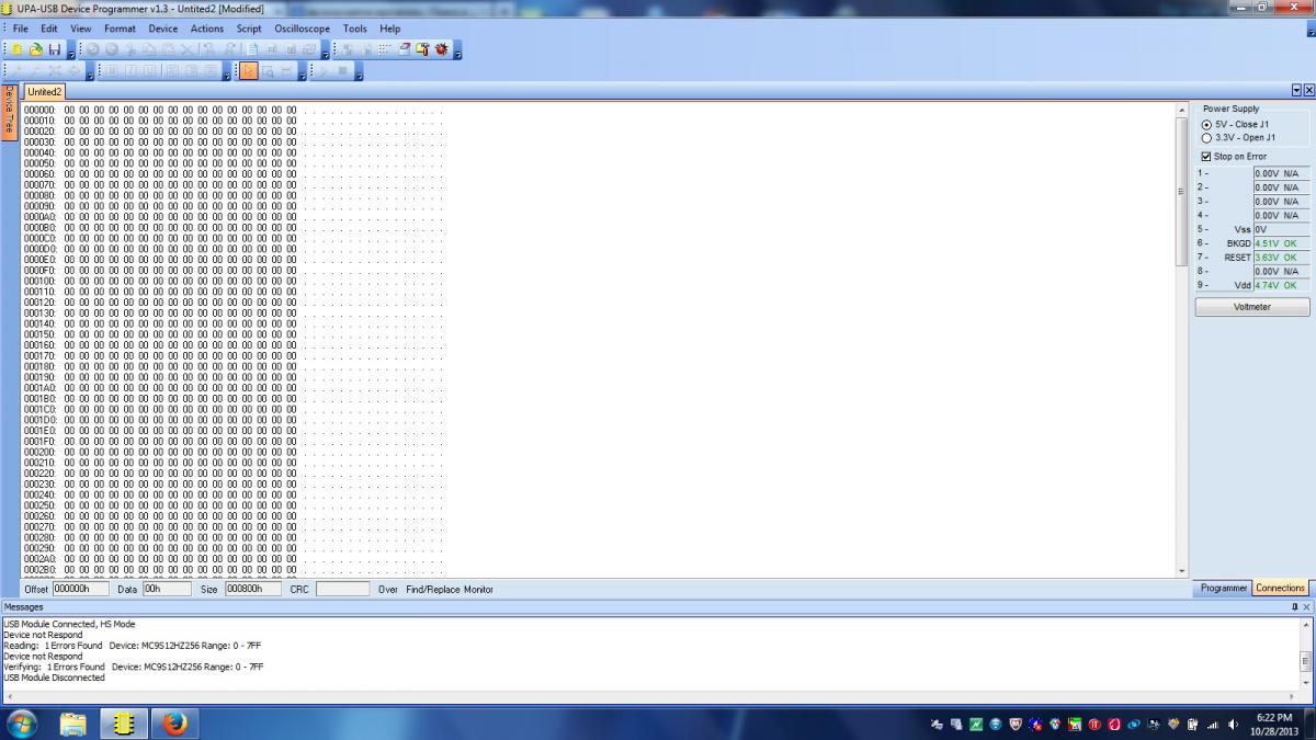

не получается прочитать
моторолу надо выпаивать или можно так подпаяться
Изменено пользователем fokus2
Питание UPA USB внешнее?(при чтении моторолы всегда ставлю аккумулятор)
питание через usb-порт.
а сколько вольт внешнее должно быть?
