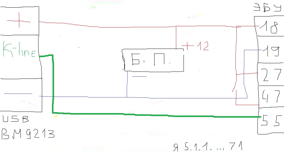

Serpantin Опубликовано 1 января, 2019 Поделиться Опубликовано 1 января, 2019 Приветствую всех. Решил написать в эту тему, чтоб не плодить старых. Не питайте, сижу с телефона и не получилось найти дельной информации. Так же винда 7ка, стоят драйвера на вм9213м. Через комбик январь 5.1 и читает и программирует, но на диагностику не выходит. Не на столе не на машине, к лайн звонится от колодки ЭБУ до диагностической. Диагностик тулс пишет адаптер подключен и исправен..напряжение на К линии соответствует напряжению АКБ (12-13в). Подскажите что нибудь, уже крыша едет. П.с. месяц примерно назад полетела винда, пытался продиагностировать 2111, завис комп и слетела винда, переустановил все, и после этого перестал в режиме диагностики подключаться.. Ссылка на комментарий Поделиться на другие сайты Поделиться
