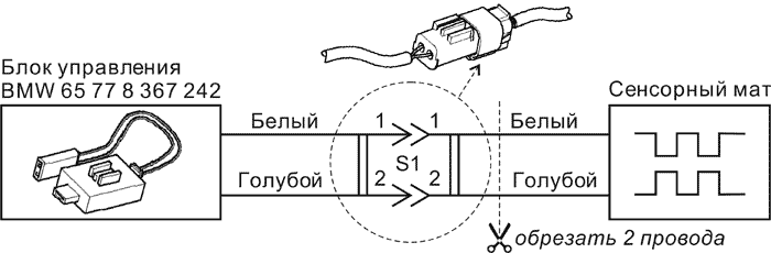

xasrat Опубликовано 15 октября, 2010 Поделиться Опубликовано 15 октября, 2010 привет всем падсгажите бажалусда ка адманут веси на пасажирсгом сидени bmw e 46 Ссылка на комментарий Поделиться на другие сайты Поделиться

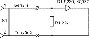

weber Опубликовано 15 октября, 2010 Поделиться Опубликовано 15 октября, 2010 привет всем падсгажите бажалусда ка адманут веси на пасажирсгом сидени bmw e 46 вот смотри,делаю всегда так Ссылка на комментарий Поделиться на другие сайты Поделиться
xasrat Опубликовано 15 октября, 2010 Автор Поделиться Опубликовано 15 октября, 2010 вот смотри,делаю всегда так там один сапративление нада или два Ссылка на комментарий Поделиться на другие сайты Поделиться
weber Опубликовано 15 октября, 2010 Поделиться Опубликовано 15 октября, 2010 там один сапративление нада или два 1 Ссылка на комментарий Поделиться на другие сайты Поделиться
xasrat Опубликовано 15 октября, 2010 Автор Поделиться Опубликовано 15 октября, 2010 1 балшое свсибо буду пробват :AllSmail (6): Ссылка на комментарий Поделиться на другие сайты Поделиться
