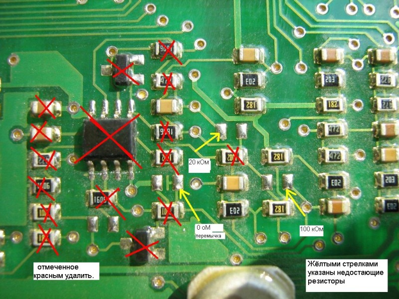

Alex R. Опубликовано 26 марта, 2011 Поделиться Опубликовано 26 марта, 2011 ТОже хочу сделать двух режимку. Авто 3110, двигун 406, микас 7.1 нитка. Как перепаять вроде нашёл, плюс вроде потом подавать на 50 ногу. Но ещё есть вопрос: Нитку можно вроде переделать под плёнку, хотя пока не нашёл как. Так вот переделывать под плёнку или пока просто заморочиться с двухрежимкой? Ссылка на комментарий Поделиться на другие сайты Поделиться

Alex R. Опубликовано 26 марта, 2011 Поделиться Опубликовано 26 марта, 2011 Да там только по взаимозаменяемости ЭБУ написано. А про переделки на двушку и как подключить, вообще ни чего. :( Ссылка на комментарий Поделиться на другие сайты Поделиться
userhome Опубликовано 26 марта, 2011 Поделиться Опубликовано 26 марта, 2011 Информация с ЧипТюн...Как заменить нитяной ДМРВ на пленочный. Собственно - все на фото, на которых обозначены элементы, которые необходимо удалить и те, которые нужно допаять. Так же, на втором фото - готовый переделанный блок. И не забудьте про перекоммутацию подключения самого датчика. Ссылка на комментарий Поделиться на другие сайты Поделиться
