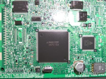

Outlander 2.4 Mivec 2004г. механика.
проц. MH8302F.
Можно ли прошить его EcuFlash.
Если да то как его выбирать?

Всем привет. Кто знает возьмет флешер ЭБУ с Мицу 2,4 2002 г.в. MR578279 проц MH8305F? Если да, то как его выбрать и можно ли сдуть на столе. Потеряли ключ, Х100 не взял, я хотел сдуть дамп, но он в этом ЭБУ лежит в проце. Галета тоже не поддерживает данный блок.

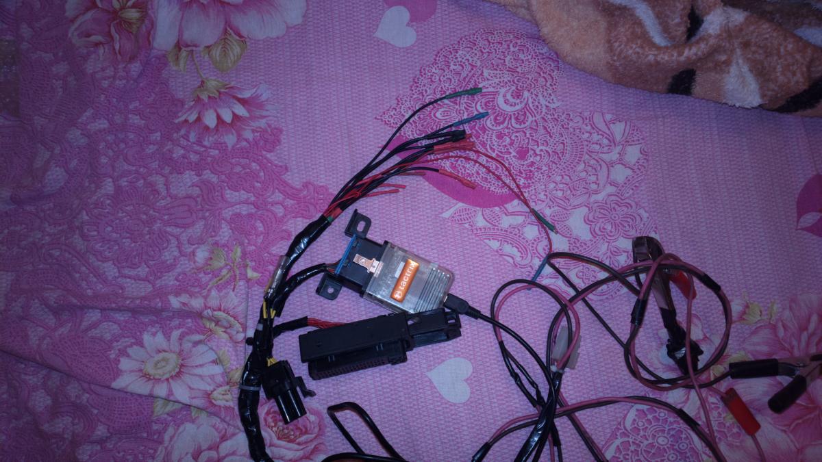

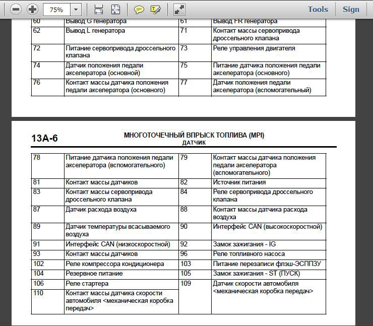

Добрый Вечер .Давно хотел кинуть на любимый сайт. Если вы по какой то причине завалили блок на Lancer x .Можно вернуть к жизни по этой схеме + OpenPort 2.0+ EcuFlash. Так выглядит девайс разъем наших ЭБУ для уневерсальности. шнура
А чего архив битый ?
До версии 1.44 (recover mod) необходима была эта процедура на столе,на последней v1.44 восстановление уже через розетку на авто не снимая эбу
Попробовать реанимировать на авто не было возможности ---блоки привозили в мешке.Я думаю не получиться питание главного реле не будет.(поставить перемычку) .Утверждать не буду --не пробовал и инфу не где не видел.Если знаешь поделись. Говорят проблемы с архивом
