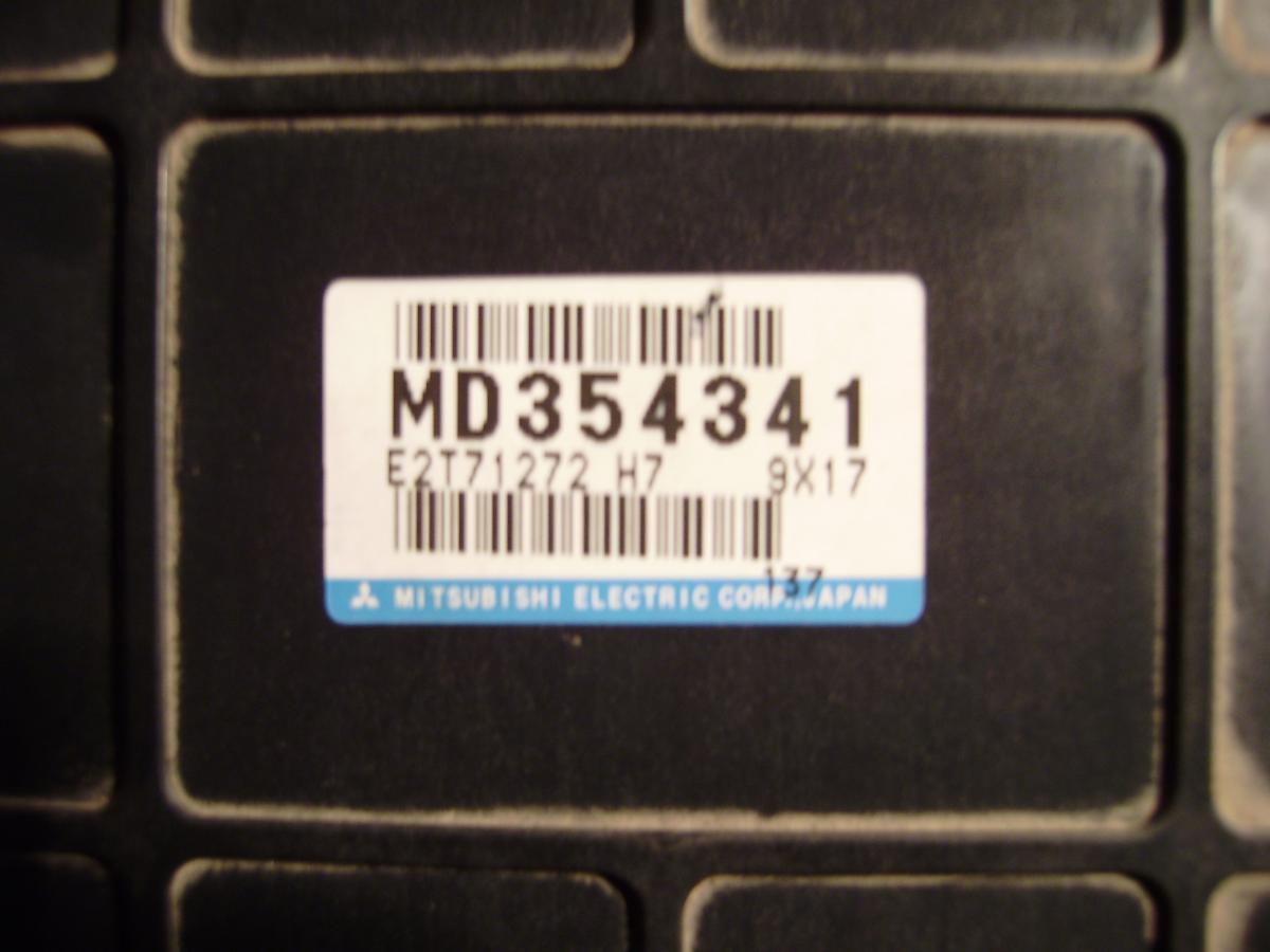

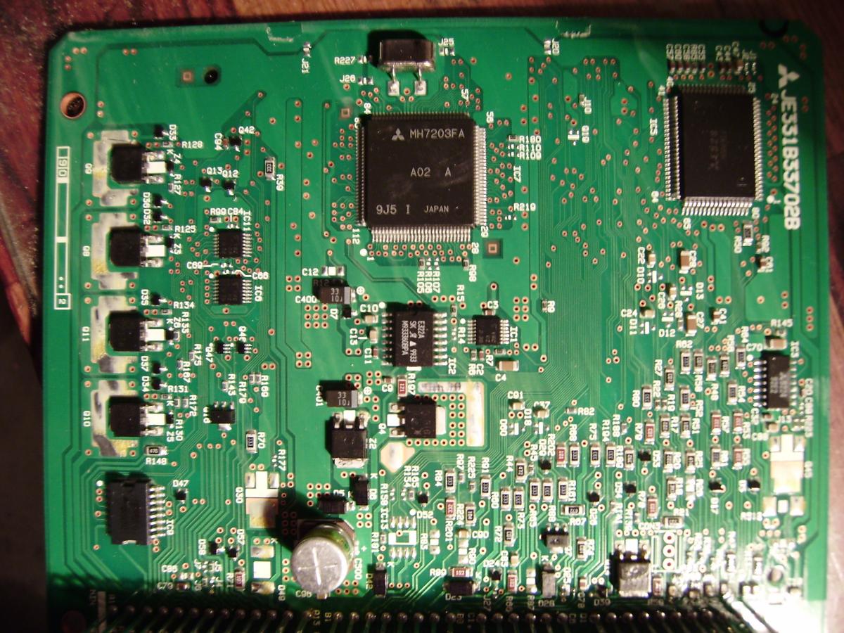

kyryarus Опубликовано 26 января, 2015 Поделиться Опубликовано 26 января, 2015 Доброго времени суток всем, ребят, подскажите пожалуйста, сможет OpenPort 2.0 прочитать вот такой ECU: или нужно Piasini? Заранее благодарен. Ссылка на комментарий Поделиться на другие сайты Поделиться
piligrim2110 Опубликовано 26 января, 2015 Поделиться Опубликовано 26 января, 2015 В 26.01.2015 в 11:56, kyryarus сказал: Доброго времени суток всем, ребят, подскажите пожалуйста, сможет OpenPort 2.0 прочитать вот такой ECU: или нужно Piasini? Заранее благодарен. читается прекрасно с помощью Openport2, EcuFlash (выбираем Mitsubishi 2nd-Gen/EVO6.5). Но, к сожалению при записи блок валится EcuFlash. Ссылка на комментарий Поделиться на другие сайты Поделиться
