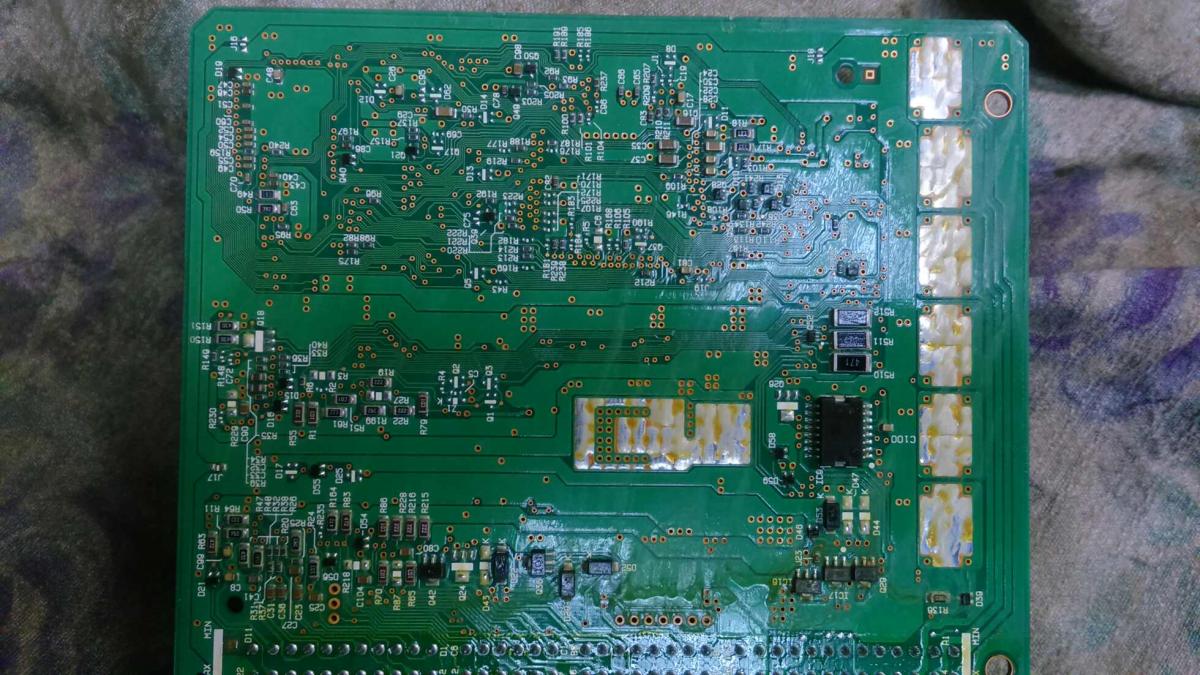

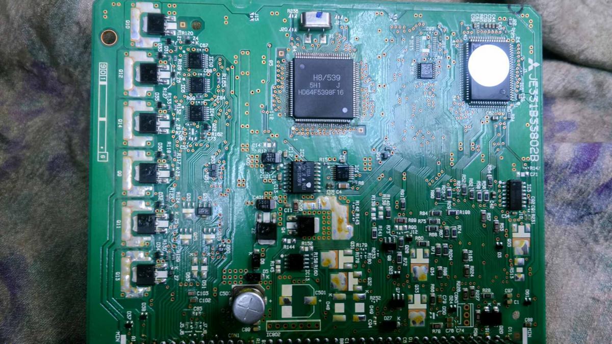

De-nys Опубликовано 11 февраля, 2015 Поделиться Опубликовано 11 февраля, 2015 Всем привет) Вопрос, удалось ли кому считать и записать Mitsubishi Legnum VR4? Японец, твинтурбо, не сток. Экуфлеш простые легнумы читает, а с этим осечка. Проц в моторнике видно, что паяный. Авто куплено на аукционе и прибыло прямиком из Японии. Фото потрохов ЭБУ прилагаю. Очень надо считать Думается мне, что япы ставят другой проц со своей прошивкой и программной защитой, обойти которую не удастся без последствий Ссылка на комментарий Поделиться на другие сайты Поделиться
Андрей 7777 Опубликовано 11 февраля, 2015 Поделиться Опубликовано 11 февраля, 2015 (изменено) как один из вариантов - просто сотрётся или считается часть раньше можно было считать любую защищённую прошивку программатором. просто в момент включения замкнуть определенные разряды шины адреса/данных. то что там вкусное зашито, да ))) манит без программатора не вариант думаю программно. без вскрытия. только с известным типом защиты можно считать #ifdef NDEBUG if (FLASH_GetReadOutProtectionStatus() == RESET) { FLASH_Unlock(); FLASH_ReadOutProtection(ENABLE); FLASH_Lock(); } #endif кусок кода блокировки Изменено 11 февраля, 2015 пользователем Андрей 7777 Ссылка на комментарий Поделиться на другие сайты Поделиться
De-nys Опубликовано 11 февраля, 2015 Поделиться Опубликовано 11 февраля, 2015 Для начала надо мозг будет прикупить, чтобы авто хоть как то передвигалось, а потом опыты проводить. Программатора нет. Ох бяда Ссылка на комментарий Поделиться на другие сайты Поделиться
Андрей 7777 Опубликовано 11 февраля, 2015 Поделиться Опубликовано 11 февраля, 2015 тут без программатора думаю не вариант, что то там наверняка предпринято в плане защиты, слететь вряд ли, подставу клиенту никто не делает. а считать мусор вполне реально Ссылка на комментарий Поделиться на другие сайты Поделиться
De-nys Опубликовано 11 февраля, 2015 Поделиться Опубликовано 11 февраля, 2015 возможна подстава в виде стертой процентов на 80 прошивки, читал на вр4 форуме. Клиент мой друг, так что в этом проблемы нет, а вот в программаторе есть проблема Ссылка на комментарий Поделиться на другие сайты Поделиться
Андрей 7777 Опубликовано 11 февраля, 2015 Поделиться Опубликовано 11 февраля, 2015 поднимать людей ремонтирующих от стиральных машин до планшетов ))) попадаются уникальные таланты с кучей программаторов :) Ссылка на комментарий Поделиться на другие сайты Поделиться
De-nys Опубликовано 11 февраля, 2015 Поделиться Опубликовано 11 февраля, 2015 какой прогер под этот проц подойдет? Ссылка на комментарий Поделиться на другие сайты Поделиться
JohnFirst Опубликовано 11 февраля, 2015 Поделиться Опубликовано 11 февраля, 2015 Проц я так понимаю Hitachi ? Ссылка на комментарий Поделиться на другие сайты Поделиться

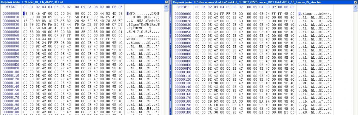

georgii50 Опубликовано 11 февраля, 2015 Поделиться Опубликовано 11 февраля, 2015 (изменено) Всем привет столкнулся с проблемой прочитать ( прошить) лансер 9 обновленным эку флеш прочитал вот это: Достал другой бук со старой версией и сделал авто. Получается что не все версии этого загрузчика работают правильно? Тогда зачем нужны обновления (естественно при заливе этой версией авто не заводится)? Изменено 11 февраля, 2015 пользователем georgii50 Ссылка на комментарий Поделиться на другие сайты Поделиться
akulincov Опубликовано 14 февраля, 2015 Поделиться Опубликовано 14 февраля, 2015 Просто при сохранении файла Вы не выбрали формат "bin", и екюфлеш автоматом сохранила файл в своем формате для редактирования "srf", здесь Ваш недосмотр, прога ни при чем. Ссылка на комментарий Поделиться на другие сайты Поделиться

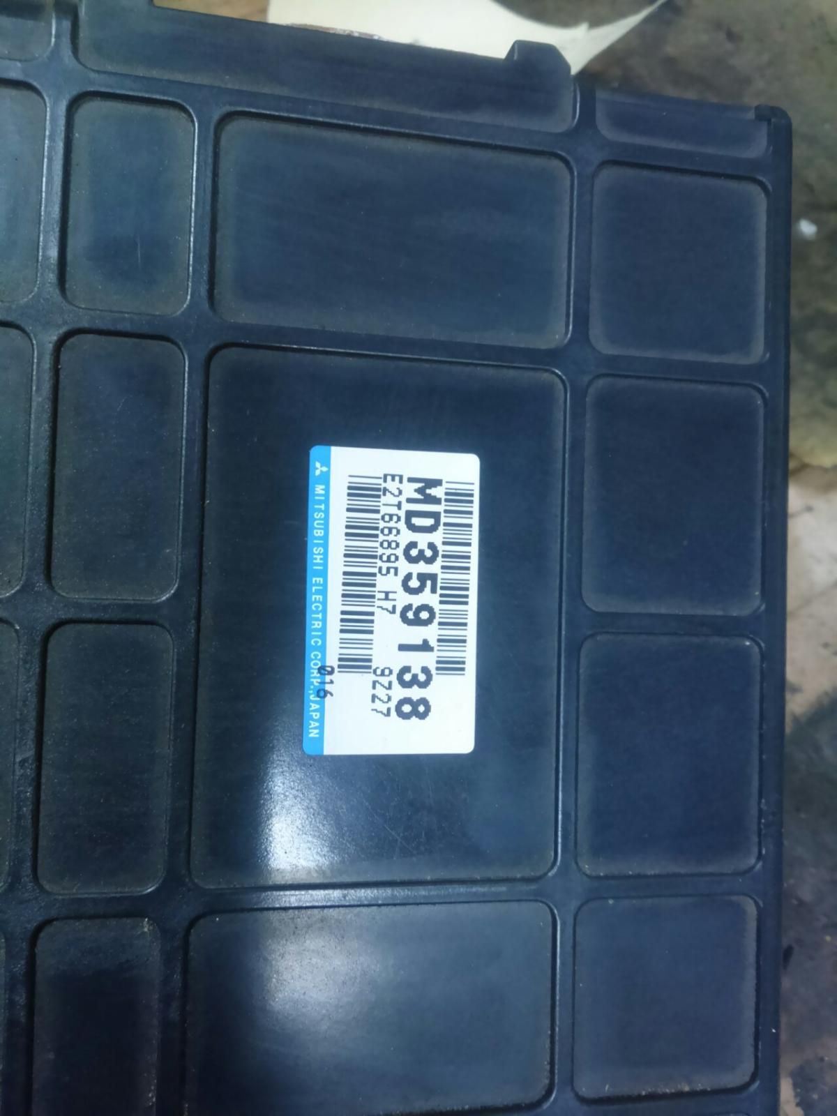

goga01130 Опубликовано 19 февраля, 2015 Поделиться Опубликовано 19 февраля, 2015 Может кто подскажет мицубиши монтеро 2002 года бенз 3.5л эта прога возьмет? какой проц не знаю так как было мало времени для снтия эбу, и если возьмет то какое эбу выбирать? заранее спасибо Ссылка на комментарий Поделиться на другие сайты Поделиться
krav Опубликовано 19 февраля, 2015 Поделиться Опубликовано 19 февраля, 2015 По таким данным наверное никто не подскажет. Хотя бы посмотрели что на ЭБУ написано еще лучше фото,а идеально проц смотреть. Ссылка на комментарий Поделиться на другие сайты Поделиться
kyzka Опубликовано 19 февраля, 2015 Поделиться Опубликовано 19 февраля, 2015 Может кто подскажет мицубиши монтеро 2002 года бенз 3.5л эта прога возьмет? какой проц не знаю так как было мало времени для снтия эбу, и если возьмет то какое эбу выбирать? заранее спасибо может проще не начинать эту затею раз времени нету,а то если что то не так то времени много понадобится Ссылка на комментарий Поделиться на другие сайты Поделиться
goga01130 Опубликовано 19 февраля, 2015 Поделиться Опубликовано 19 февраля, 2015 так я бы если посмотрел и не спрашивал, эбу гемогно добыть там, на правой стойке где нога пассажира( ладно Ссылка на комментарий Поделиться на другие сайты Поделиться
Ranger Опубликовано 20 февраля, 2015 Поделиться Опубликовано 20 февраля, 2015 достаточно пластик снять и все иденты читаются не вынимая эбу. Ссылка на комментарий Поделиться на другие сайты Поделиться
