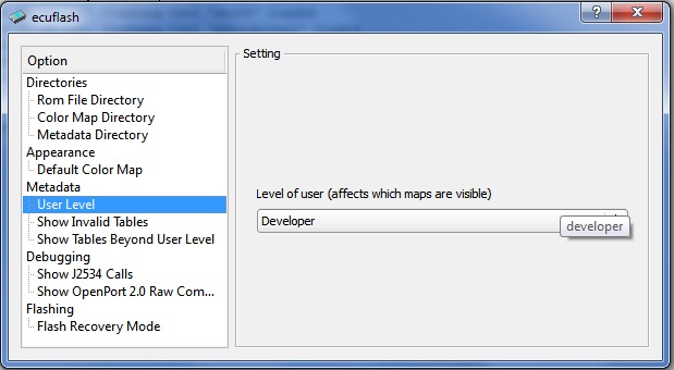

САНЫЧ Опубликовано 24 февраля, 2013 Поделиться Опубликовано 24 февраля, 2013 (изменено) распокуй вот сюда C:\Program Files\OpenECU\EcuFlash\rommetadata вот этот всесь архив и всё будет работать Это для 9 лансера В настройках ещё выставить как на рисунке lancer_xml.tar Изменено 24 февраля, 2013 пользователем САНЫЧ Ссылка на комментарий Поделиться на другие сайты Поделиться
