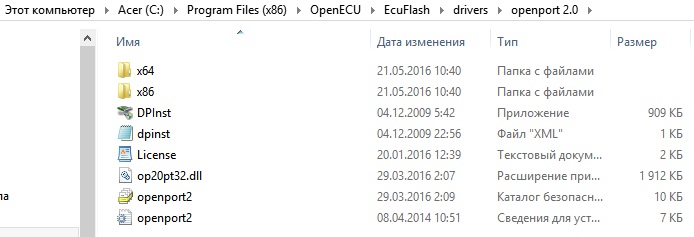

VALVE Опубликовано 27 июня, 2016 Поделиться Опубликовано 27 июня, 2016 на 8 не идет драйвера на 10 скачал.установил.но программа видит его как виртуальный ком порт вторые сутки борюсь.терпение на исходе При подключенном адаптере заходите в диспетчер устройств,выбираете свой виртуальный ком порт(опенпорт)-драйвер-обновить(выбираете ручной режим установки) и указываете путь Ссылка на комментарий Поделиться на другие сайты Поделиться

Хамед Опубликовано 19 июля, 2016 Поделиться Опубликовано 19 июля, 2016 Ребят,кто может помочь установить удаленно драйвера и посмотреть в чем дело? Недавно ставил драйвера ОР2 на win8.1 все четко встало. Процедура следующая, заходите на официальный сайт http://www.tactrix.comзатем скачиваем драйвер Download Drivers + J2534 DLL через диспетчер устройств обновляем драйвер, указывая местоположения драйвера вручную и все работает! Ссылка на комментарий Поделиться на другие сайты Поделиться

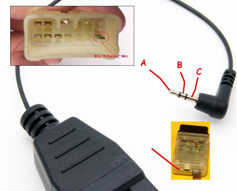

Михаил5 Опубликовано 1 сентября, 2016 Поделиться Опубликовано 1 сентября, 2016 подскажите пожалуйста как к митсу подключать аукс бут пин.Догнать не могу((( Ссылка на комментарий Поделиться на другие сайты Поделиться
VALVE Опубликовано 2 сентября, 2016 Поделиться Опубликовано 2 сентября, 2016 (изменено) подскажите пожалуйста как к митсу подключать аукс бут пин.Догнать не могу((( Наверное так (контакт А на штеккере mini jack 2.5 mm) на него подаётся напряжение разрешения программирования+17В Изменено 2 сентября, 2016 пользователем VALVE Ссылка на комментарий Поделиться на другие сайты Поделиться
