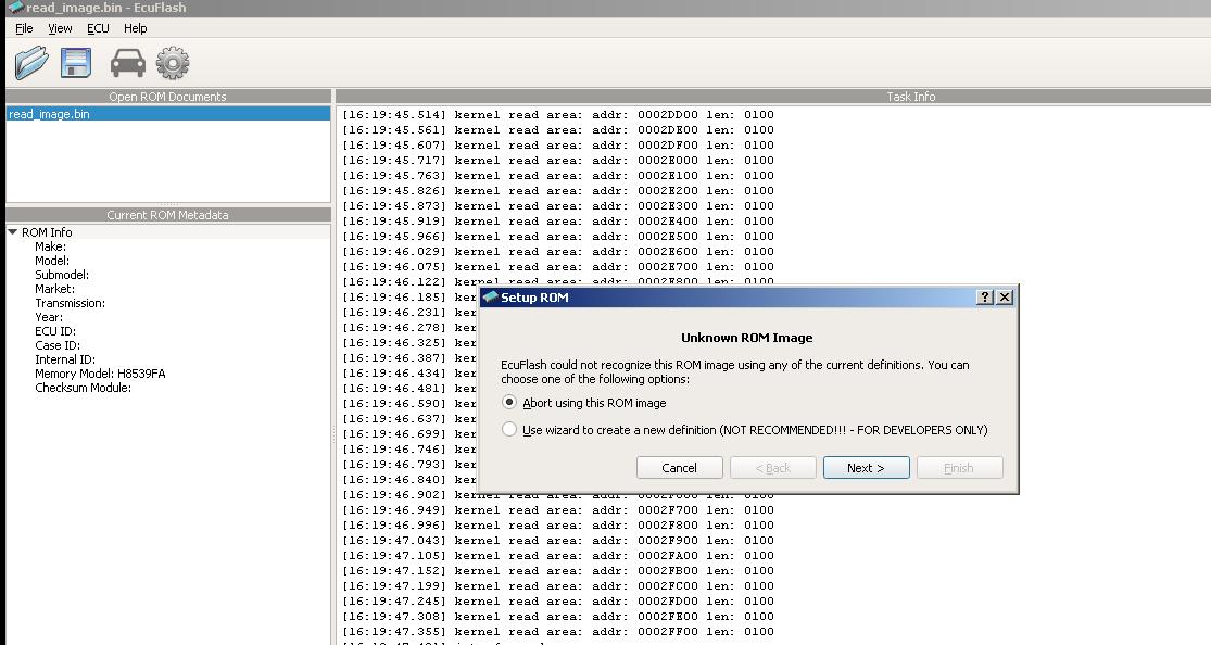

Авто Сантафе 2002, блок кефико, подключил на столе, оп2+экуфлеш, считал прошивку, сохранил её.
Пытаюсь её же записать блок - пишет "неизвестный образ"
кириллицы нет, диск С
read_image.bin
Изменено пользователем mk99
Куда сохранили ,в какую папку?То что хотите записать ,в софте открываеся.Скрины сделай и выложи,так трудно что посоветовать
Изменено пользователем shum
Сохраняю на рабочий стол. Потом этот же файл открываю в экуфлеш и вот результат.
В какую папку нужно сохранять?
А вы на диск С сохраните, в русской винде папка на русском Рабочий Стол
Всё верно,сделайте в корне диска С папку туда киньте свой файл.Папку подписывать не в кирилице.С раб стола у вас не получится.Надо мат часть по Экуфлэш читать.У него свои заморочки Винда какая?
