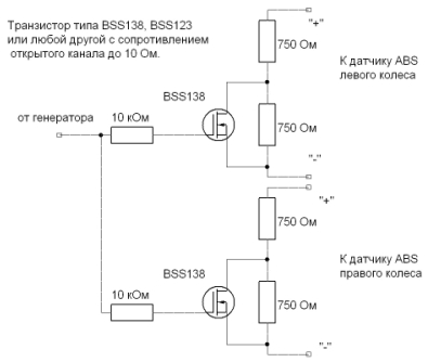

dracon Опубликовано 5 мая, 2010 Поделиться Опубликовано 5 мая, 2010 Люди дайте рабочую схемку для Форд Фокус 2009 г. Собрал две штуки, одну на АЗ - 1с выходным каскадом на ВС 547С на два передних колеса, вторую тоже на 555 таймере, такую как переделал Dмитрий для Камри помоему, с выходом через конденсатор 0.1мкф. Ни одна не захотела работать. До этого подмотками еще не занимался, а надо бы эту машину сделать. Сейчас удлинил провода передних датчиков и вывел возле блока предохранителей и отпустил машину пока. Пожалуйста, кто делал именно Фокус новый, просветите схемкой рабочей. Ссылка на комментарий Поделиться на другие сайты Поделиться

Bob Опубликовано 6 мая, 2010 Поделиться Опубликовано 6 мая, 2010 На Фукусе 2009 датчики токовые кондеры там не нужны,если проводку не комутировать придется колеса ловить. Ссылка на комментарий Поделиться на другие сайты Поделиться
dracon Опубликовано 6 мая, 2010 Поделиться Опубликовано 6 мая, 2010 В 06.05.2010 в 10:23, Bob сказал: На Фукусе 2009 датчики токовые кондеры там не нужны,если проводку не комутировать придется колеса ловить. Мне схема нужна, а не "умные" мысли. Во всей ветке, все ставили, все знают как, но никто не выложил схему и не сказал: - Вот это рабочая схема для ФОРДА ФОКУСА, я ее собрал, поставил и она работает с такой то скоростью. Ссылка на комментарий Поделиться на другие сайты Поделиться
жека740 Опубликовано 6 мая, 2010 Поделиться Опубликовано 6 мая, 2010 В 06.05.2010 в 10:59, dracon сказал: Мне схема нужна, а не "умные" мысли. Во всей ветке, все ставили, все знают как, но никто не выложил схему и не сказал: - Вот это рабочая схема для ФОРДА ФОКУСА, я ее собрал, поставил и она работает с такой то скоростью. вот тебе счастье,я конечно не художник но понять можно,микра 555 .выходна второй датчик аналогичен первому,2 резюка на базе и два последовательно,разберешся если захочешь,форды мотает на ура проверенно!!! Ссылка на комментарий Поделиться на другие сайты Поделиться
dracon Опубликовано 6 мая, 2010 Поделиться Опубликовано 6 мая, 2010 В 06.05.2010 в 11:54, жека740 сказал: вот тебе счастье,я конечно не художник но понять можно,микра 555 .выходна второй датчик аналогичен первому,2 резюка на базе и два последовательно,разберешся если захочешь,форды мотает на ура проверенно!!! Ну вот есть же ЧЕЛОВЕКИ настоящие. Преогромнейшее спасибо, жека740 !!! Ссылка на комментарий Поделиться на другие сайты Поделиться

dracon Опубликовано 6 мая, 2010 Поделиться Опубликовано 6 мая, 2010 В 06.05.2010 в 11:54, жека740 сказал: вот тебе счастье,я конечно не художник но понять можно,микра 555 .выходна второй датчик аналогичен первому,2 резюка на базе и два последовательно,разберешся если захочешь,форды мотает на ура проверенно!!! Прости за назойливость, что бы уже до конца разобраться. Землю с эмитера нужно к датчику подключать, или не принципиально? Ссылка на комментарий Поделиться на другие сайты Поделиться
