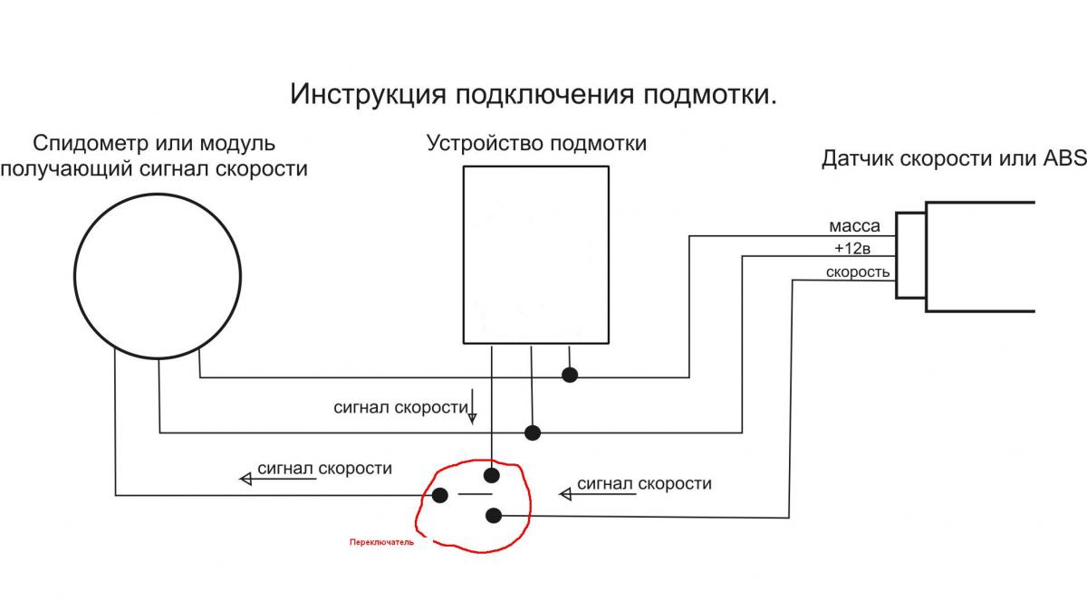

Fidel_Kastro_Rus Опубликовано 21 сентября, 2013 Поделиться Опубликовано 21 сентября, 2013 Привет ребята. Подскажите, кто имеет опыт. У меня ВАЗ 21112 ну червонец десятка универсал. С одометром работаю используя АЗ-1, подключая его прямо вместо датчика скорости, там под капотом, возле коробки. Устал так делать и теперь хочу вывести с комбинации приборов фишечку и подключаться прямо к ней. АЗ-1 переделать на питание от прикуривателя и соединять прям в салоне. Вот в чем вопросы: 1) будет ли работать эта система параллельно если я провод поставлю прямо на контакт одометра? 2) Как узнать в АЗ-1 где контакты питания и какой контакт передает сигнал на одометр? Благодарю за внимание. Ссылка на комментарий Поделиться на другие сайты Поделиться
kve111 Опубликовано 21 сентября, 2013 Поделиться Опубликовано 21 сентября, 2013 Добрый час. Правельнее будет в разрыв, и через переключатель, как на фото. Питание всё равно от куда, лишь бы было достаточно для "устройства подмотки". Ссылка на комментарий Поделиться на другие сайты Поделиться
zavizavi Опубликовано 21 сентября, 2013 Поделиться Опубликовано 21 сентября, 2013 В 20.09.2013 в 02:54, andreyauto сказал: По кан отлично едет У многих таких как вы , один ответ -КАН и еще раз КАН и больше никакого дельного совета, даже на Газель где катит копеечный генератор- тоже КАН? Ну вы спец!!! Все прямо устремились в УФУ покупать их у вас. Если вы торговец развешивайте объявления. И не суйтесь со своими " исчерпывающими" советами, если не разбираетесь в теме. В 21.09.2013 в 14:24, kve111 сказал: Добрый час. Правельнее будет в разрыв, и через переключатель, как на фото. Питание всё равно от куда, лишь бы было достаточно для "устройства подмотки". Можно и не в разрыв, только на ходу не подмотаешь и придется немного катнуть авто если датчик будет замкнут. А так все верно. Ссылка на комментарий Поделиться на другие сайты Поделиться

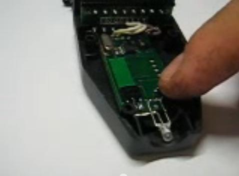

LARR Опубликовано 24 сентября, 2013 Поделиться Опубликовано 24 сентября, 2013 sas-78 вместо чтения чужих учетных записей мойте руки перед тем как снимать видео. Вот и вопрос кто же Бомж. Похоже, что КАН моталки производства optima Свое есть чего? Ссылка на комментарий Поделиться на другие сайты Поделиться
sas-78 Опубликовано 24 сентября, 2013 Поделиться Опубликовано 24 сентября, 2013 В 24.09.2013 в 15:58, LARR сказал: sas-78 вместо чтения чужих учетных записей мойте руки перед тем как снимать видео. Вот и вопрос кто же Бомж. Похоже, что КАН моталки производства optima Свое есть чего? Милый человек (без определенного места жительства), я вижу ты не владеешь информацией вовсе! Не удивительно! Ты за свои слова готов ответить??? Если да то продолжим разговор по тел, и ты прилюдно здесь все отпишешь!!! Если нет, то ты просто ПИЗДОБОЛ Ссылка на комментарий Поделиться на другие сайты Поделиться
LARR Опубликовано 24 сентября, 2013 Поделиться Опубликовано 24 сентября, 2013 Меня забавляют подобные недоумки. Ты собрался меня обматерить по телефону? Мне фиолетово. Я понял, что ты просто хамло. Или на кадре плохо виден грязный палец? Ну извени-это сжимает Ютуб. Ссылка на комментарий Поделиться на другие сайты Поделиться
sas-78 Опубликовано 24 сентября, 2013 Поделиться Опубликовано 24 сентября, 2013 В 24.09.2013 в 16:38, LARR сказал: Меня забавляют подобные недоумки. Ты собрался меня обматерить по телефону? Мне фиолетово. Я понял, что ты просто хамло. Или на кадре плохо виден грязный палец? Ну извени-это сжимает Ютуб. Ты мне не ответил на мой вопрос!!! Ты отвечаешь за свои слова??? да или нет, больше от тебя нетребуется! Если да, то продолжим без всяких тел в этой теме! Если нет, то повторюсь ПИЗДАБОЛ Ссылка на комментарий Поделиться на другие сайты Поделиться
LARR Опубликовано 24 сентября, 2013 Поделиться Опубликовано 24 сентября, 2013 Я не собираюсь отчитываться перед каждым быдлом. А то, что эти моталки как две капли воды Optima это факт. Привет, собачиться у меня нет желания. Ссылка на комментарий Поделиться на другие сайты Поделиться
