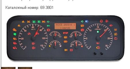

serpes Опубликовано 19 мая, 2014 Поделиться Опубликовано 19 мая, 2014 (изменено) Добрый день, ребят помогите с распиновкой панели на новый Камаз. Панель Элара 69.3801 Не встречал такой ещё. Камаз 2014 года Изменено 19 мая, 2014 пользователем serpes Ссылка на комментарий Поделиться на другие сайты Поделиться
romelo Опубликовано 19 мая, 2014 Поделиться Опубликовано 19 мая, 2014 Добрый день, ребят помогите с распиновкой панели на новый Камаз. Панель Элара 69.3801 Не встречал такой ещё. Камаз 2014 года Если не найдеш, попроси водилу поддомкратить одно колесо и ищи контролькой. Ссылка на комментарий Поделиться на другие сайты Поделиться
serpes Опубликовано 19 мая, 2014 Поделиться Опубликовано 19 мая, 2014 В том то и дело, что машины нет под рукой, была бы нашёл куда импульсы приходят, прислали только номер панели Ссылка на комментарий Поделиться на другие сайты Поделиться
andreyauto Опубликовано 19 мая, 2014 Поделиться Опубликовано 19 мая, 2014 Разъем В с датчика скорости так же как и раньше на спидометр приходит, а можно по кан шине мотать Ссылка на комментарий Поделиться на другие сайты Поделиться
serpes Опубликовано 19 мая, 2014 Поделиться Опубликовано 19 мая, 2014 (изменено) Разъем В с датчика скорости так же как и раньше на спидометр приходит, а можно по кан шине мотать Спасибо, большое! CAN в разъёме диагностике есть? И где сам разъём находится, камазы ни разу не диагностировал Изменено 19 мая, 2014 пользователем serpes Ссылка на комментарий Поделиться на другие сайты Поделиться
andreyauto Опубликовано 19 мая, 2014 Поделиться Опубликовано 19 мая, 2014 CAN в разъёме диагностике, разъём в бардачке, где предохранители Ссылка на комментарий Поделиться на другие сайты Поделиться
serpes Опубликовано 19 мая, 2014 Поделиться Опубликовано 19 мая, 2014 CAN в разъёме диагностике, разъём в бардачке, где предохранители Ещё раз огромное спасибо Ссылка на комментарий Поделиться на другие сайты Поделиться

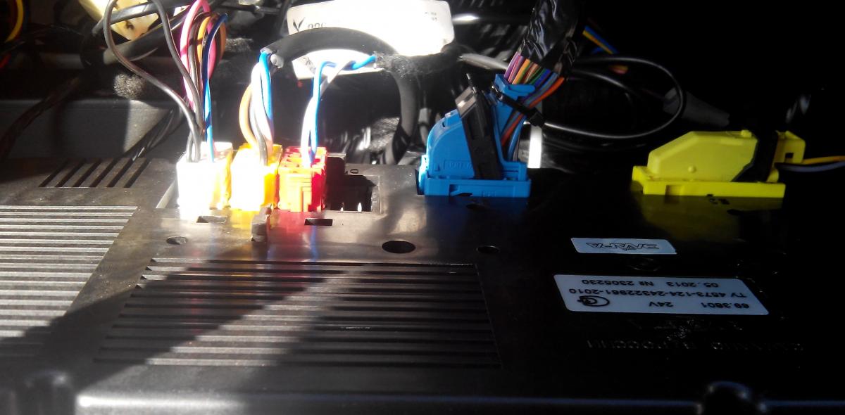

serpes Опубликовано 13 июня, 2014 Поделиться Опубликовано 13 июня, 2014 (изменено) Поставил CAN подмотку , всё хорошо, скорость около 120км/ч Изменено 13 июня, 2014 пользователем serpes Ссылка на комментарий Поделиться на другие сайты Поделиться
коля-злектрик Опубликовано 14 июня, 2014 Поделиться Опубликовано 14 июня, 2014 Поставил CAN подмотку , всё хорошо, скорость около 120км/ч Дружище раскажи про камаз подробнее и какой моталкой работаешь? Ссылка на комментарий Поделиться на другие сайты Поделиться

serpes Опубликовано 9 июля, 2014 Поделиться Опубликовано 9 июля, 2014 Дружище раскажи про камаз подробнее и какой моталкой работаешь? Добрый день, написал, же , что поставил Can подмотку, прям в диагностический разъём OBDII, подмотку приобретал конструктором, паял и программировал сам. Ссылка на комментарий Поделиться на другие сайты Поделиться
