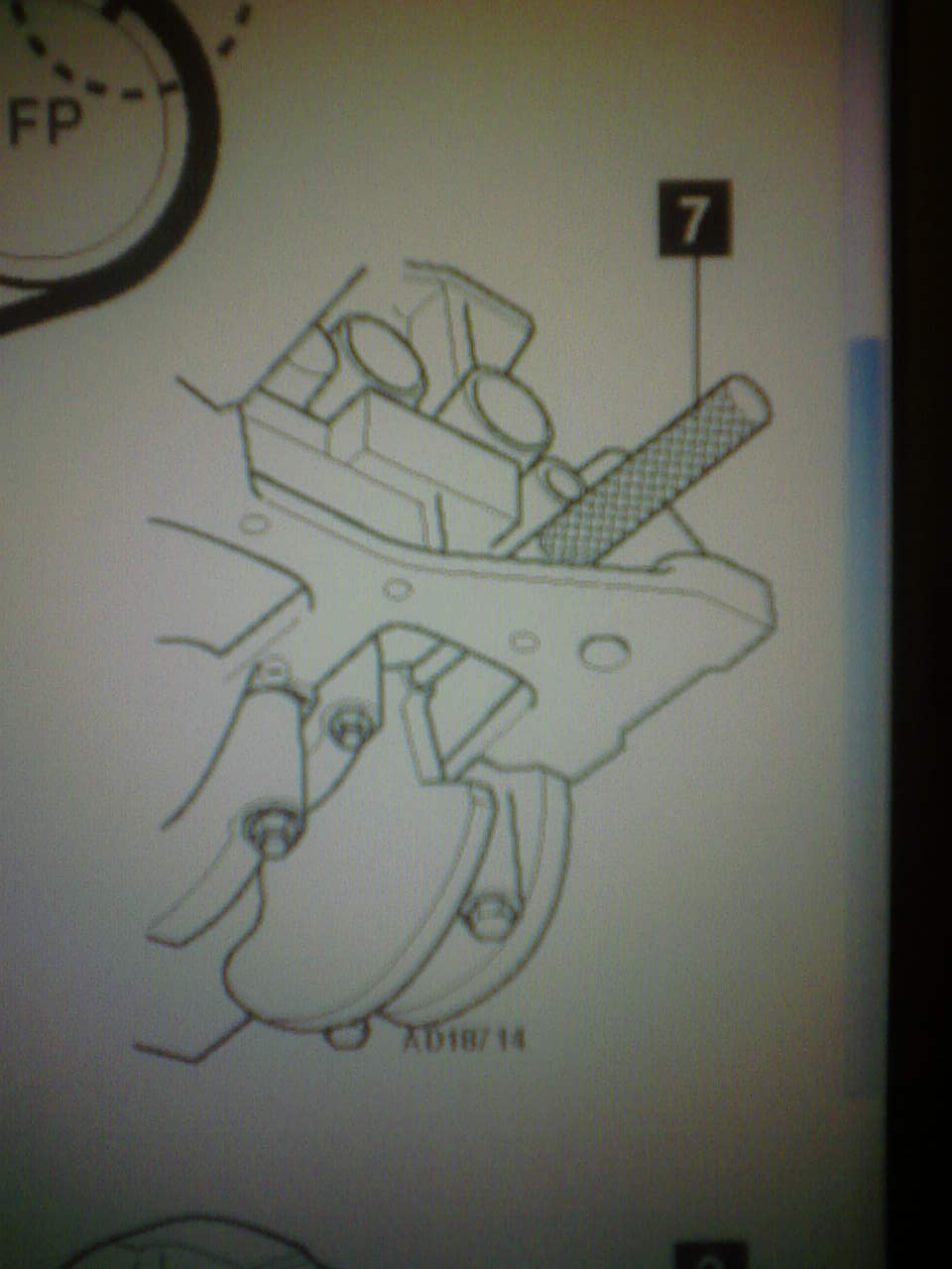

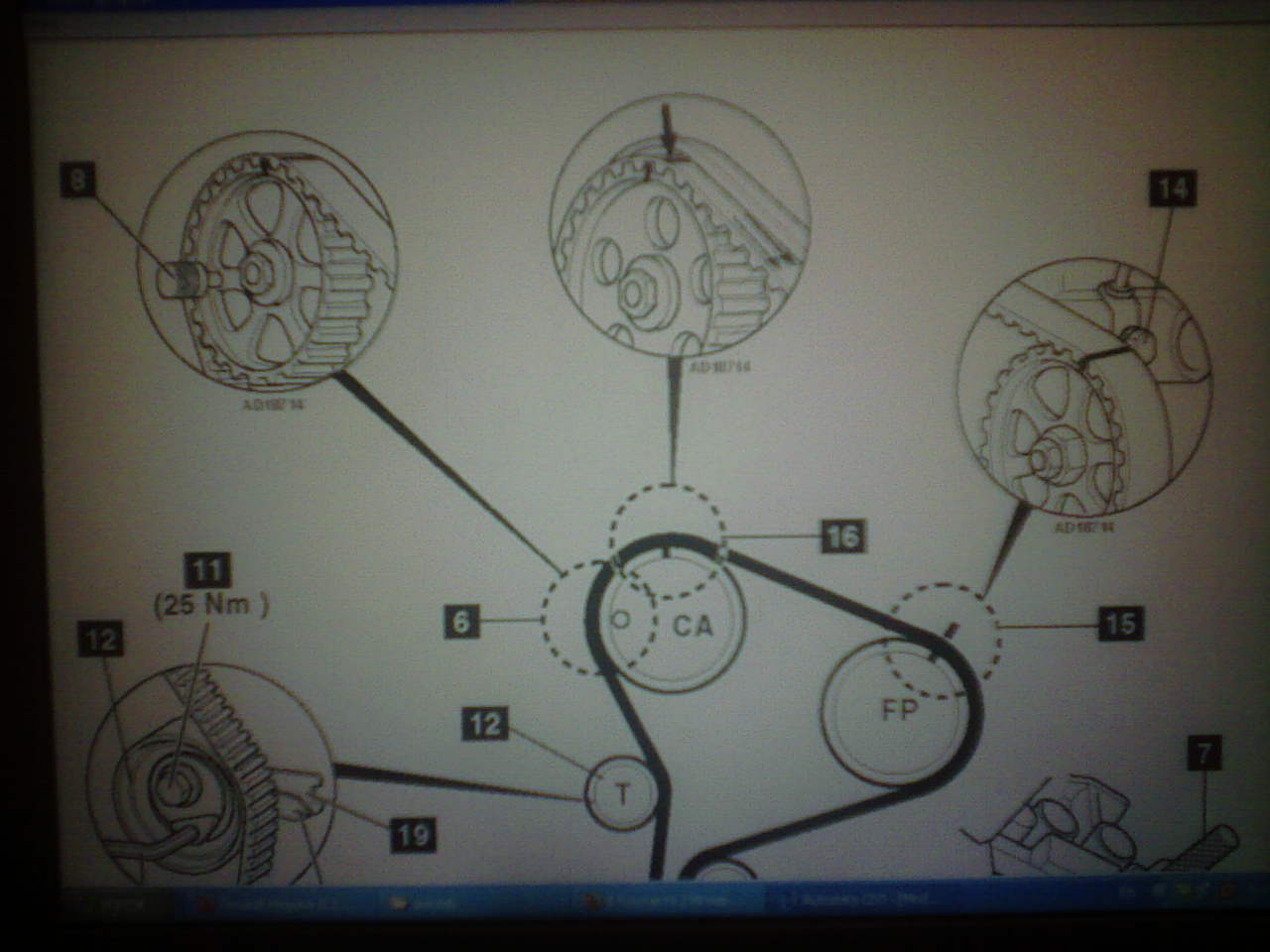

У вас мотор как на схеме вверху? А то там 2 типа на Renault один диаметром 8 просто вставляется(F8Q кажется),а другой вкручивается.
Изменено пользователем ultimumrefugium

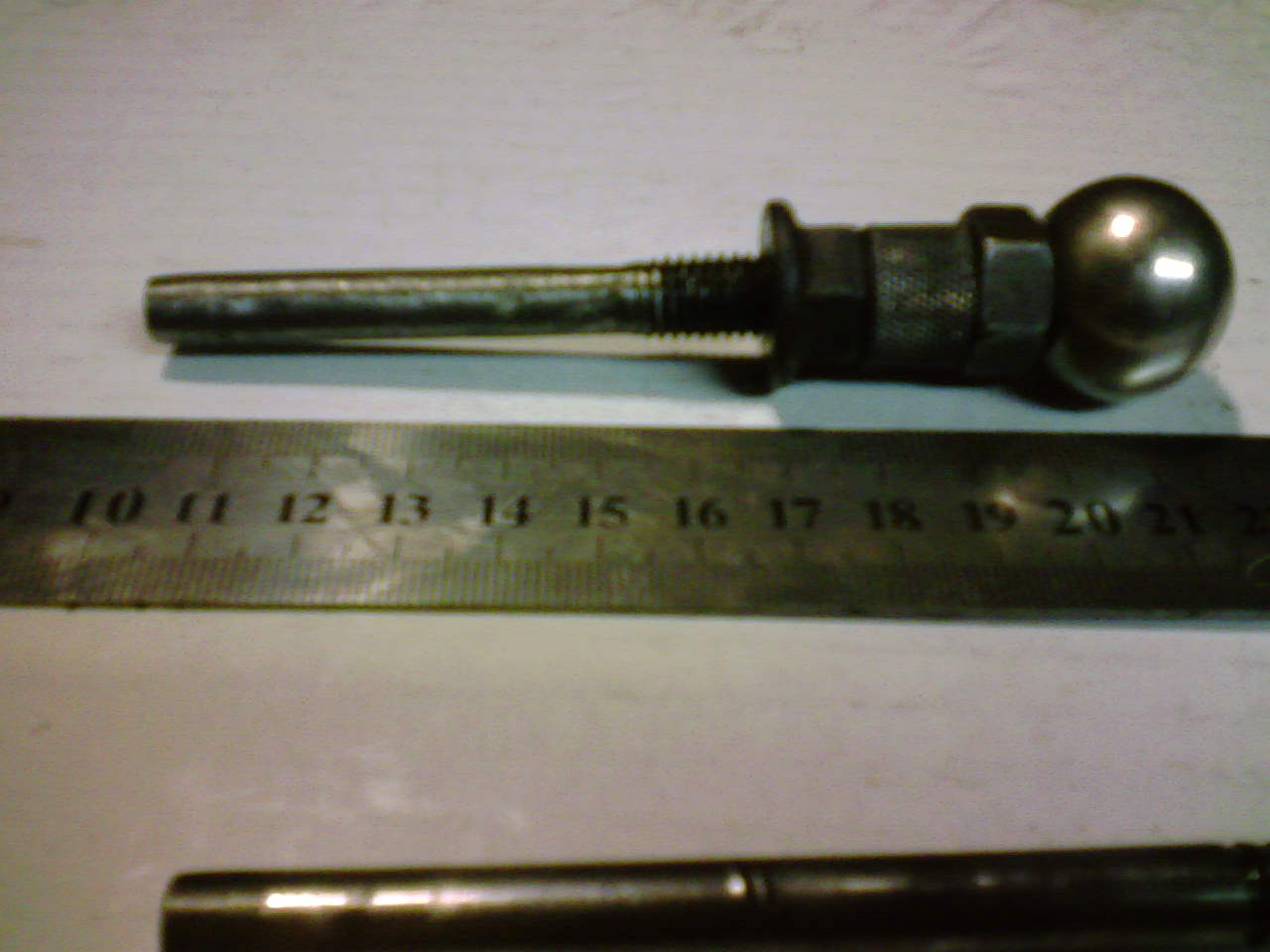

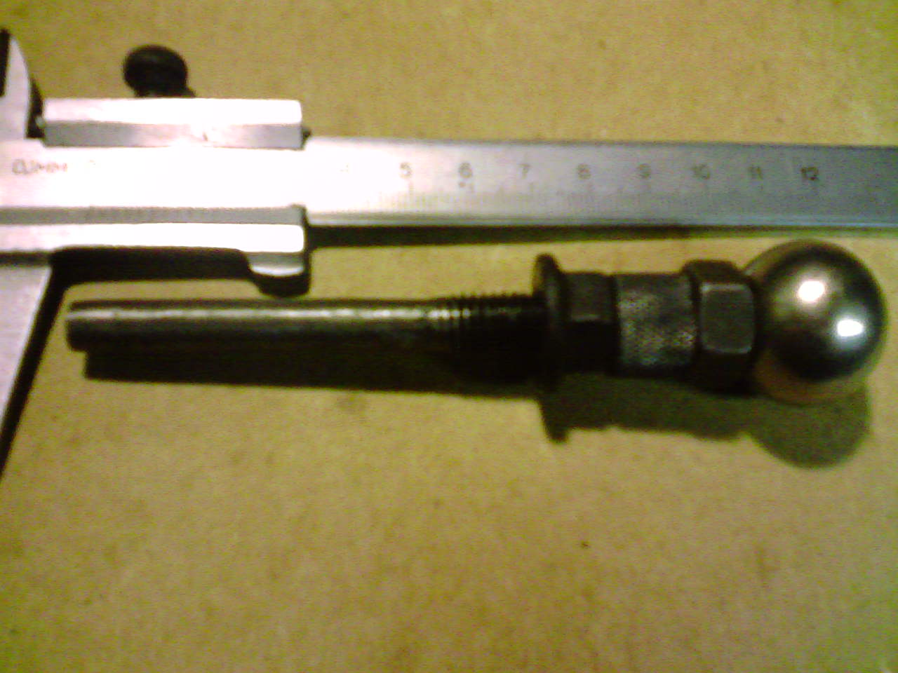

Установочное приспособление для Меган2 1,5 dCi двигательK9K 2002...
Длина от торца до плоскости гайки упирающейся в блок 69 мм,диаметр 8мм переходящий в резьбу М10 х 1,5 15-20мм.
Второй штырь вставляется в шкив распредвала и в головку см. рисунок . (подберите хостовик сверла с мин.люфтом)
После установки фиксаторов от метки на шкиве распредвала до метки на шкиве ТНВД 19 зубов по ремню( 1......19).
Огромное спасибо!реально полезная информация!!!И думаю не только мне пригодится если её тут найдут )))) Спасибо будем пробовать )
