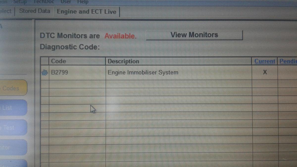

sergey chip Опубликовано 13 июня, 2017 Поделиться Опубликовано 13 июня, 2017 Доброго дня,проблема та же раф 4 смарт ключь ошибка р2799,машина заводится и глохнет,пару дней назад было тоже самое,притащили машину она просто постояла,начала заводится,сегодня опять 2799 заводится и глохне,подскажите пожалуйста куда копать?можно не бесплатно@ Ссылка на комментарий Поделиться на другие сайты Поделиться

sergey chip Опубликовано 13 июня, 2017 Поделиться Опубликовано 13 июня, 2017 Щас питания проверять буду,в блоке смарт и бцм ошибок нет,в моторном только эта вист,защелка срабатывает Ссылка на комментарий Поделиться на другие сайты Поделиться

sergey chip Опубликовано 13 июня, 2017 Поделиться Опубликовано 13 июня, 2017 Всем спасибо,сделал,Gsm сигналка стояла,машина московская,блокоровка питание рвала)теперь клиент ключь второй сделать захотел)) Ссылка на комментарий Поделиться на другие сайты Поделиться
