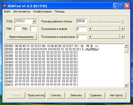

shurimba Опубликовано 10 ноября, 2012 Поделиться Опубликовано 10 ноября, 2012 (изменено) Добрый день! Подскажите кто сталкивался - ромтул не пишет 27с512... То есть запись начинается, пишет несколько строк, а затем выдаёт ошибку записи и всё! Пробовал разные микрухи, стирал и заново пробовал - всегда останавливается на адресе 00400... Изменено 10 ноября, 2012 пользователем shurimba Ссылка на комментарий Поделиться на другие сайты Поделиться
