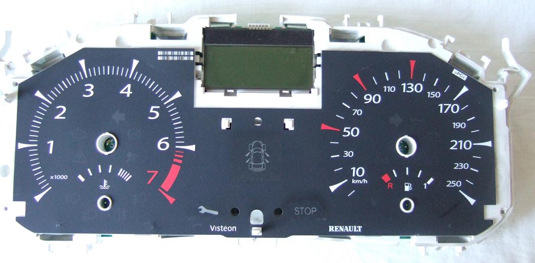

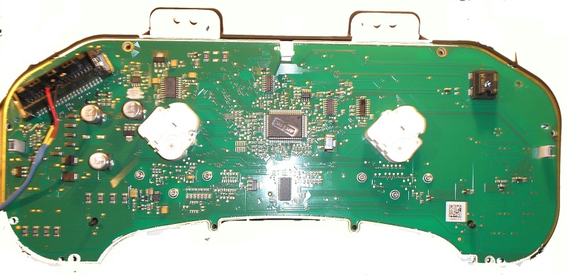

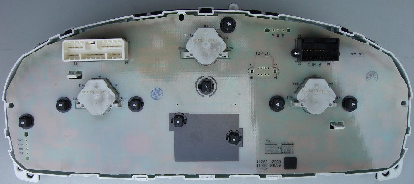

Renault Megane 2008 24C04
24C16 следует читать как 24C04
Renault_Megane_2008_24C16_121007__.rarПолучение информации...

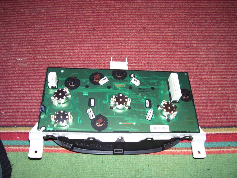

Kia Rio 93C46
С панелью придётся немного повозиться
В низу вытаскиваем пепельницу за ней шуруп , отодвигаем нижнюю накладку облицовки, под ней ещё 2 шурупа, оставшаяся панель на клипсах
Дампик к сожалению не сохранился

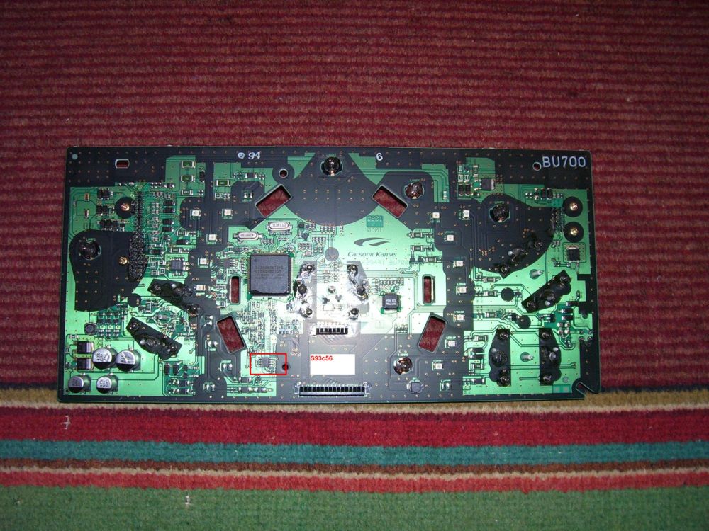

Mazda Demio 2001Г Chip 93С56
Отворачиваем 2 винта в верху на козырьке , поднимаем центральную панель держится на пластмассовых клипсах (ей зажат с правой стороны козырёк) в низу козырька 2 пластмассовые клипсы, сидят туго. Сам щиток на 3х винтах, задняя крышка на 4 винтах , снимаем её и видим нужный нам Chip 93С56

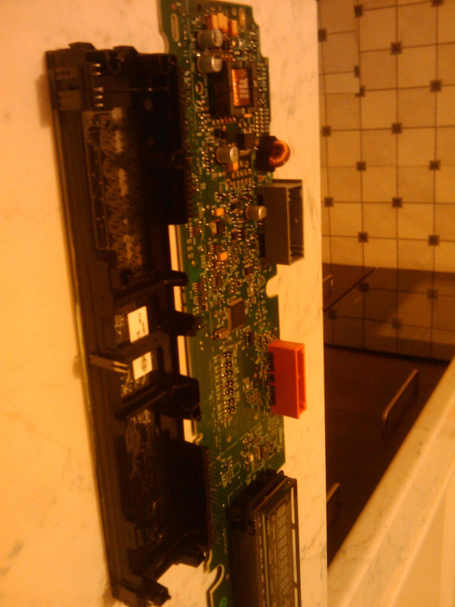

Passat B6 2006 24C32 CDC3217G(Crypto)Номер щитка 3С0 920 870T
Не много дополню )))
  Odotech сказал:
продолжаем)))
__________________.txtПолучение информации...
passat_b6_115903_fsi_24c32.rarПолучение информации...

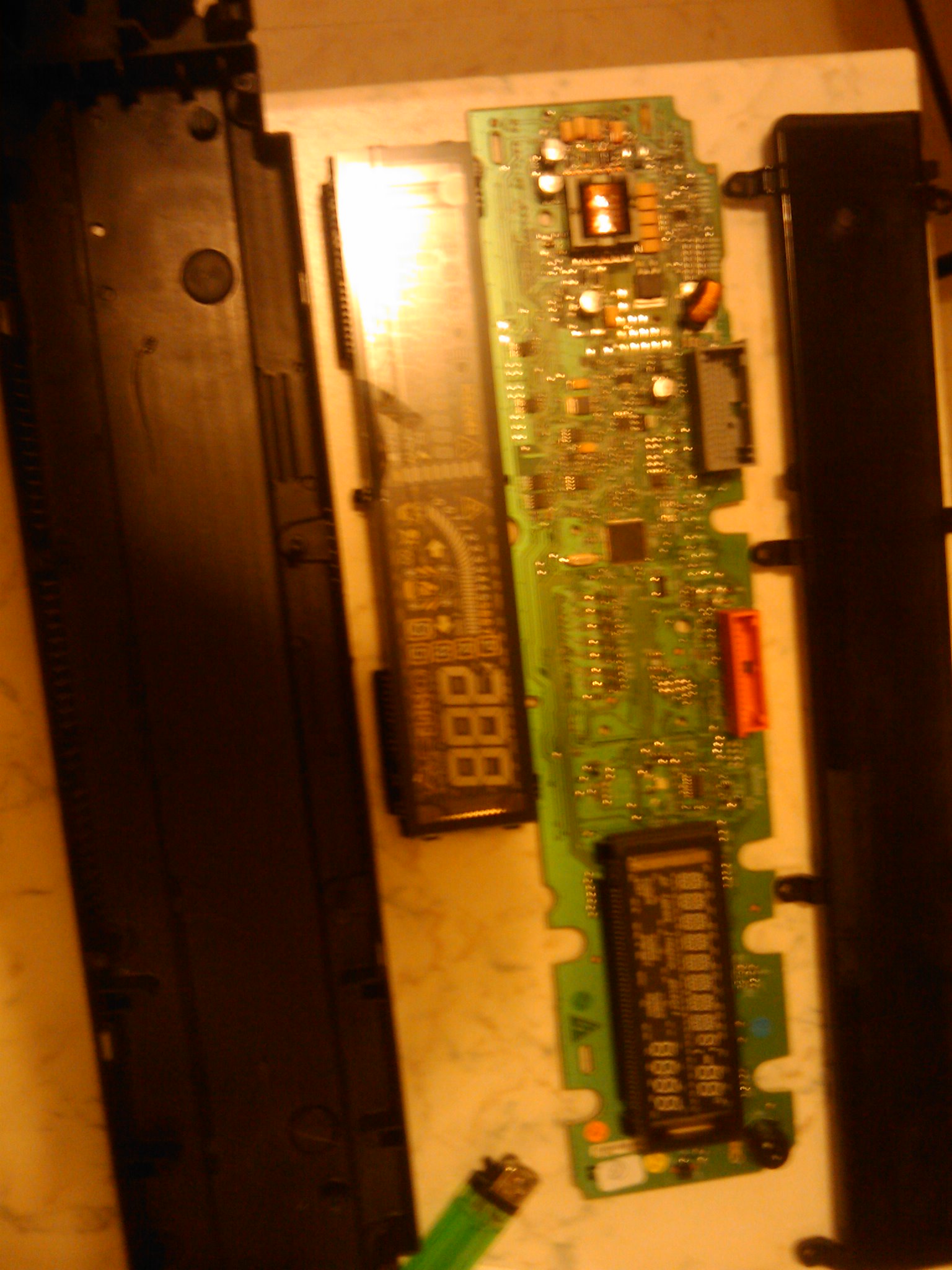

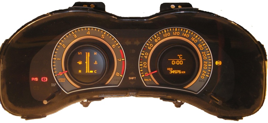

Toyota Corolla 2007 г. 93с86
Снимаем заднюю крышку и видим рядом с процессором 93с86
Corolla_07_93c86_169714km.zipПолучение информации...

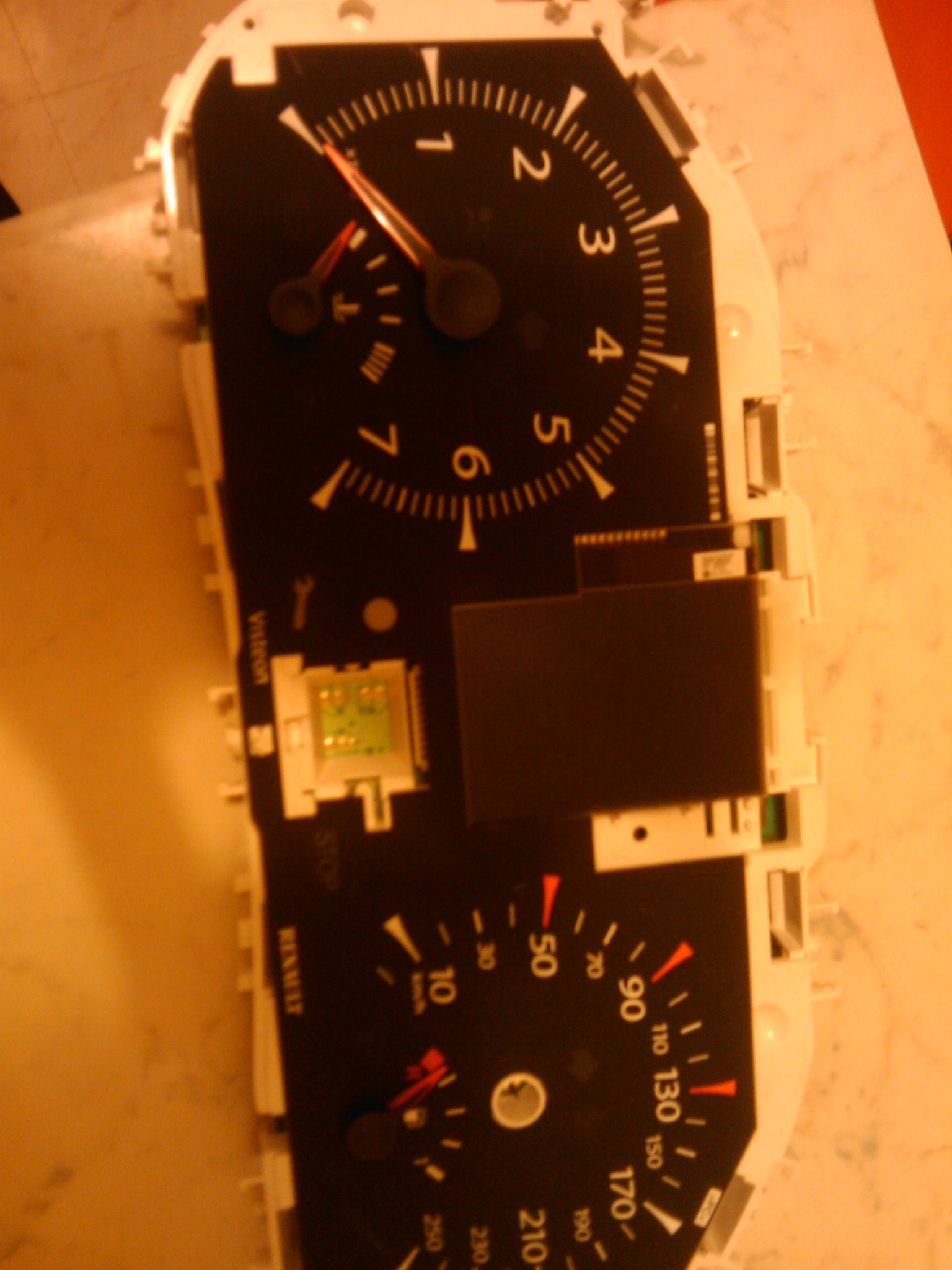

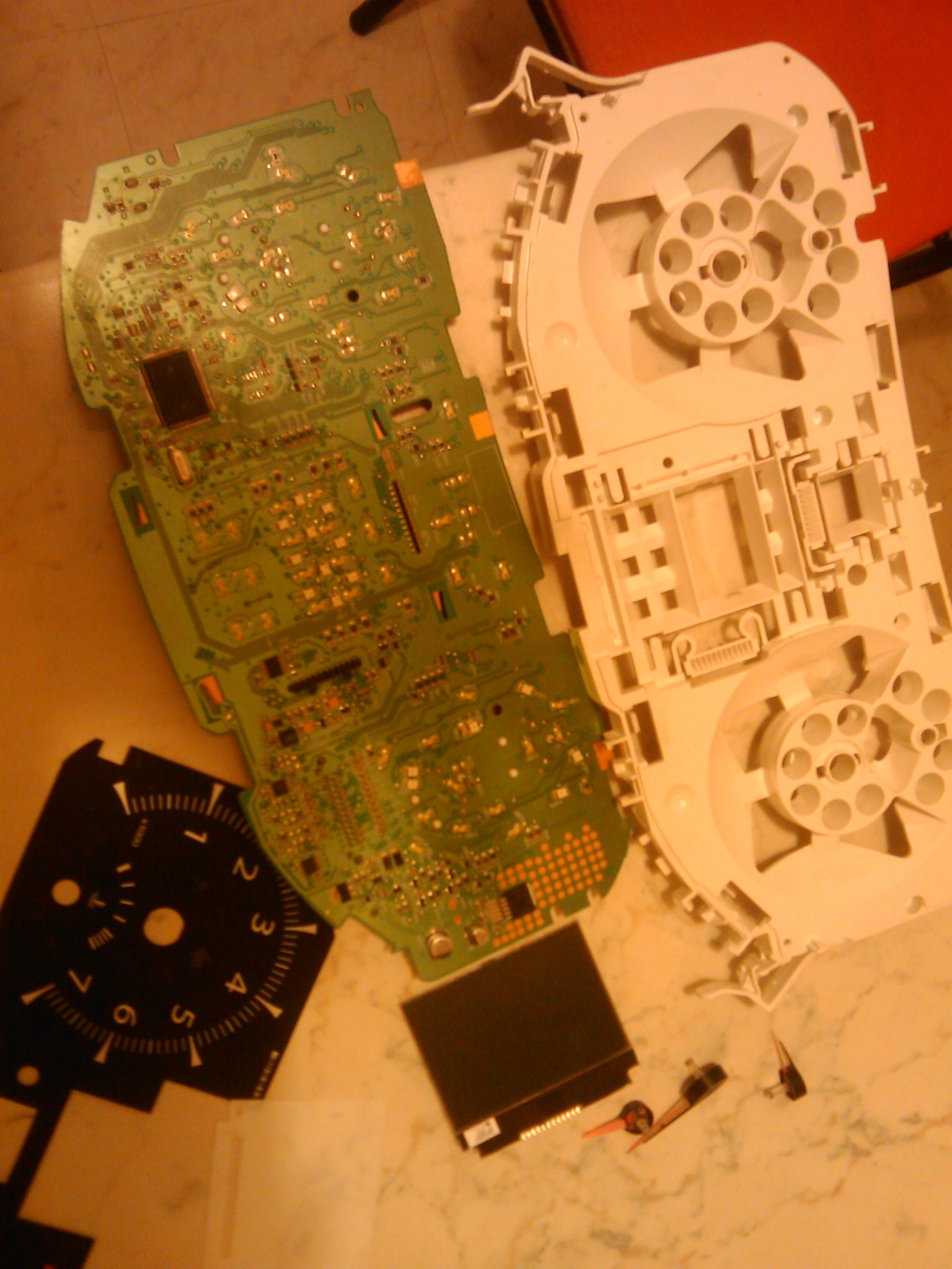

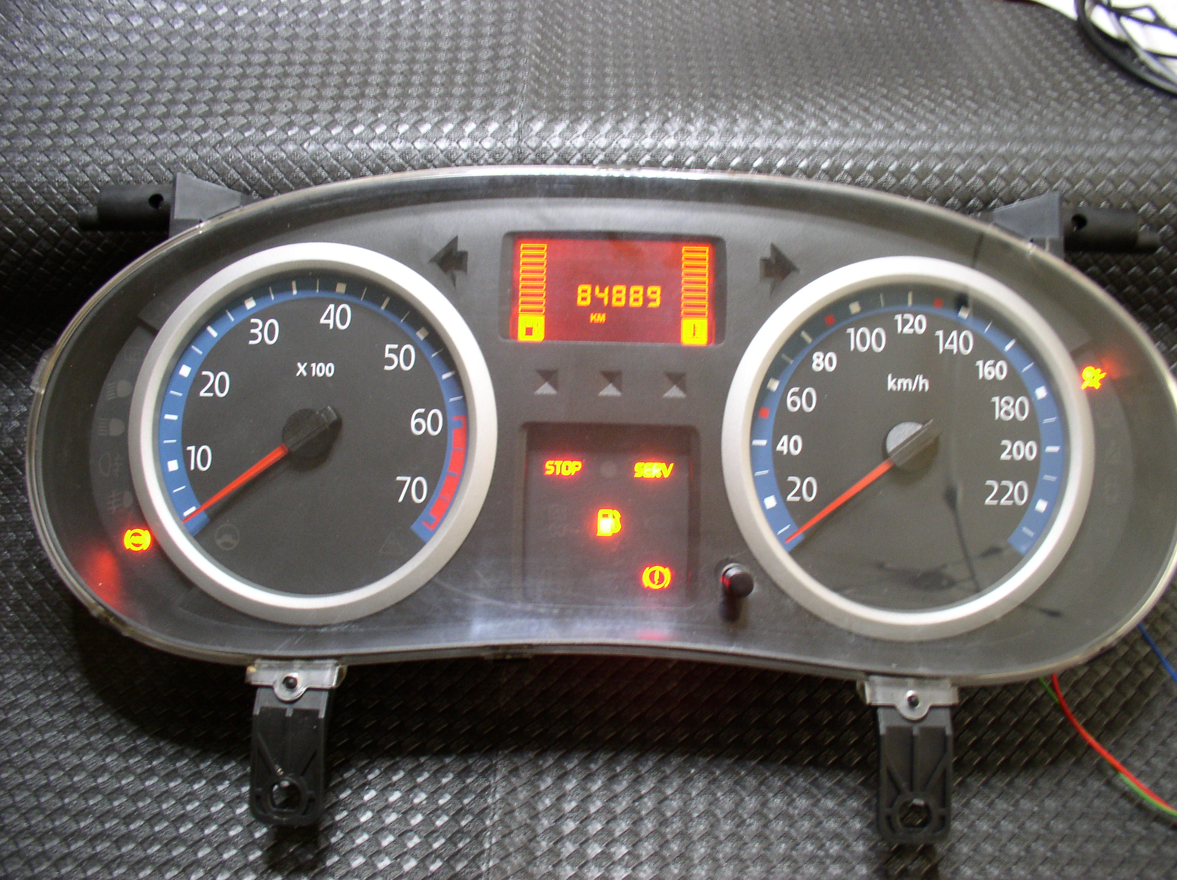

RENAULT megan dizel eeprom 93C 66 vestion, vzyal chtobi poprobovat mashini netu tolko shitok, probega toje ne znayu, razbirayetsya legko streli toje snyal bez problem, stavlu fotki i damp mojet kto prochitaet damp skajite probeg pojalusta, moy kalk ego ne chitaet, ili mojet kto znaet kak podkluchit na stole doma? spasibo zaranee
megan taza dp.rarПолучение информации...

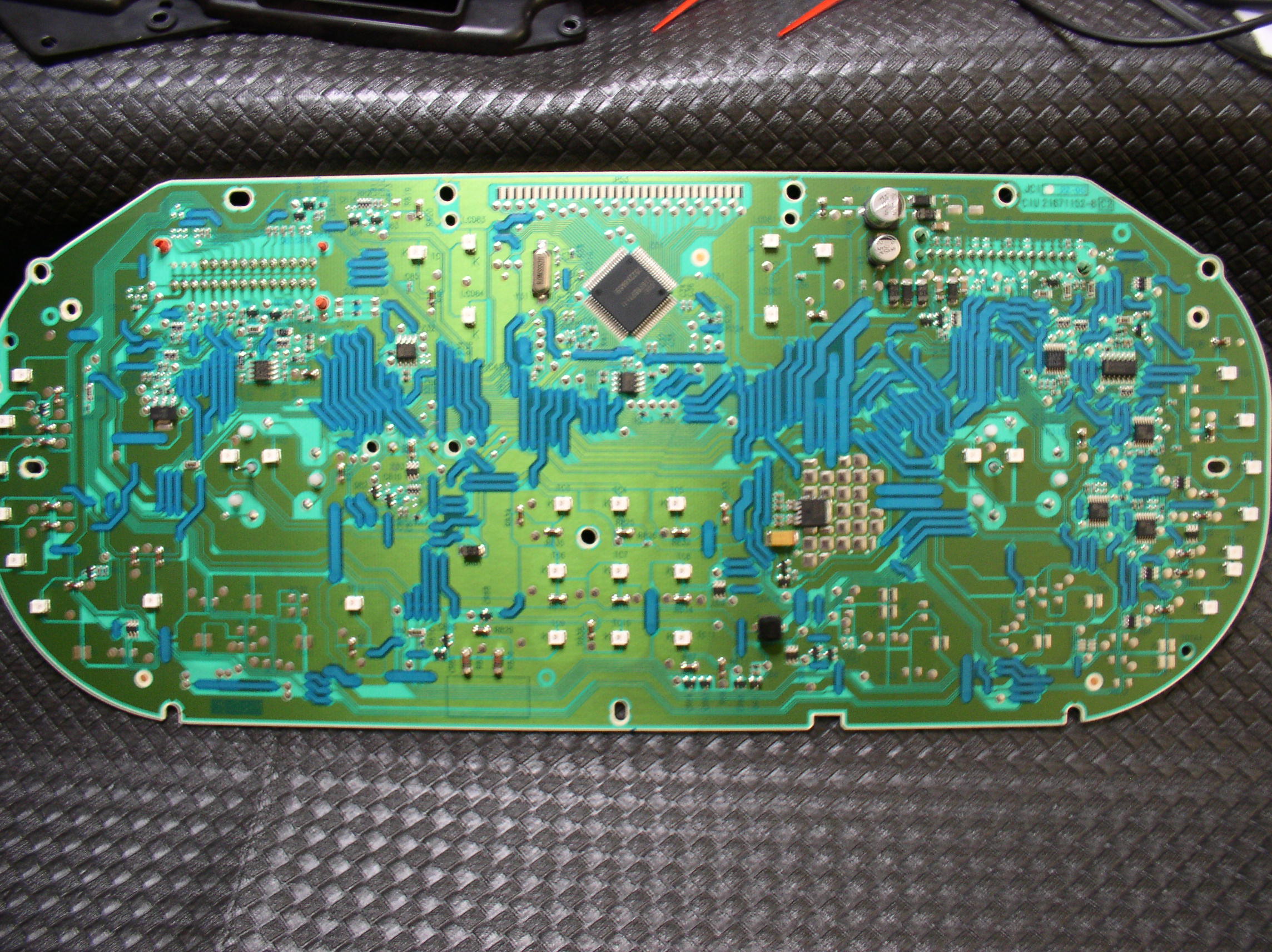

RENAULT SENIC ili ESPASE dizel kakogo goda tochno ne znayu, 93C56 prishlos otpoyat ekran pamyat bila pod nim
ESPACE.rarПолучение информации...

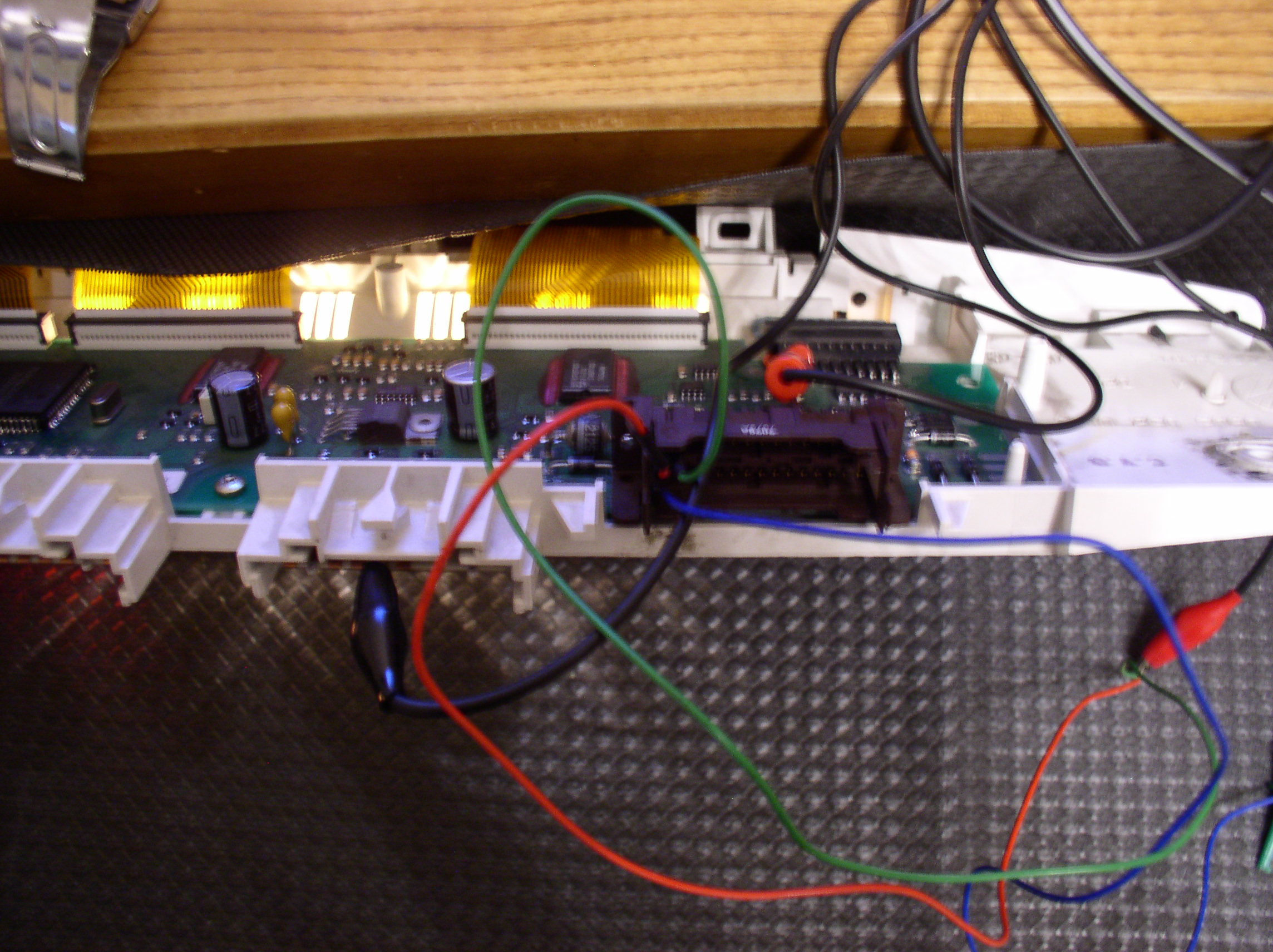

Делал недавно короллу 00 года, снял заднюю крыжку, сразу под ней 93с46, прещепки у меня нету, пришлось выпаивать, изменил пробег и при запайке был недоконтакт т.е контакты микросхемы с другой стороны и они плохо спаялись, пришлось всё полностью разбирать :lol:

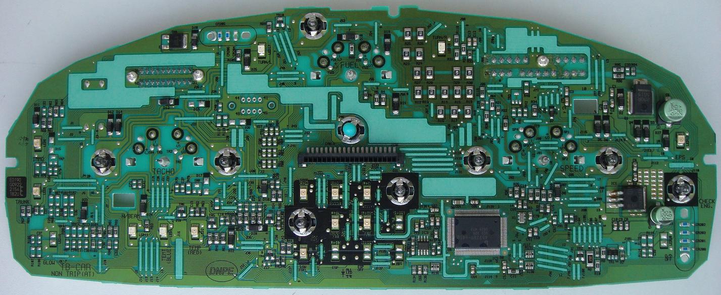

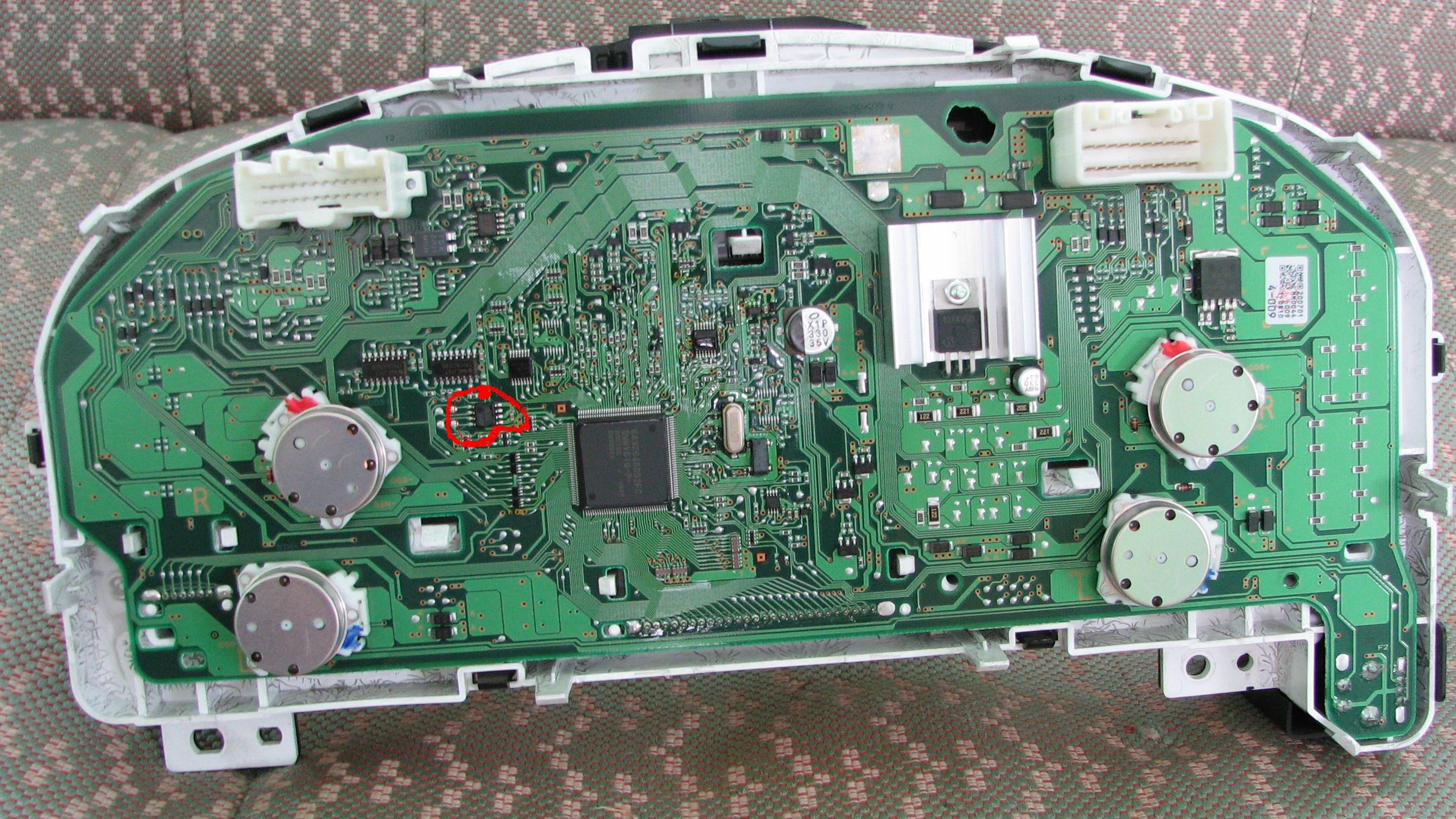

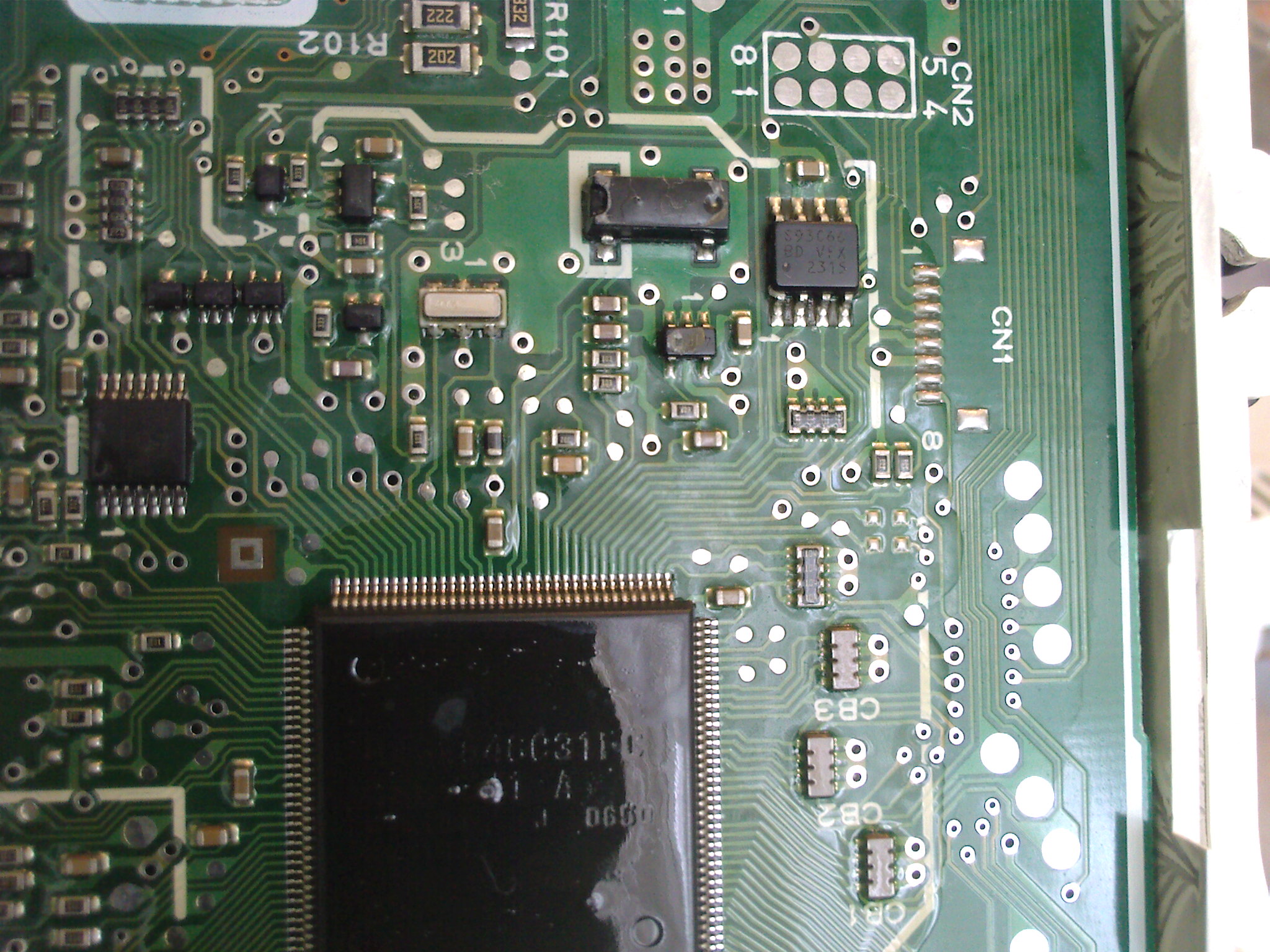

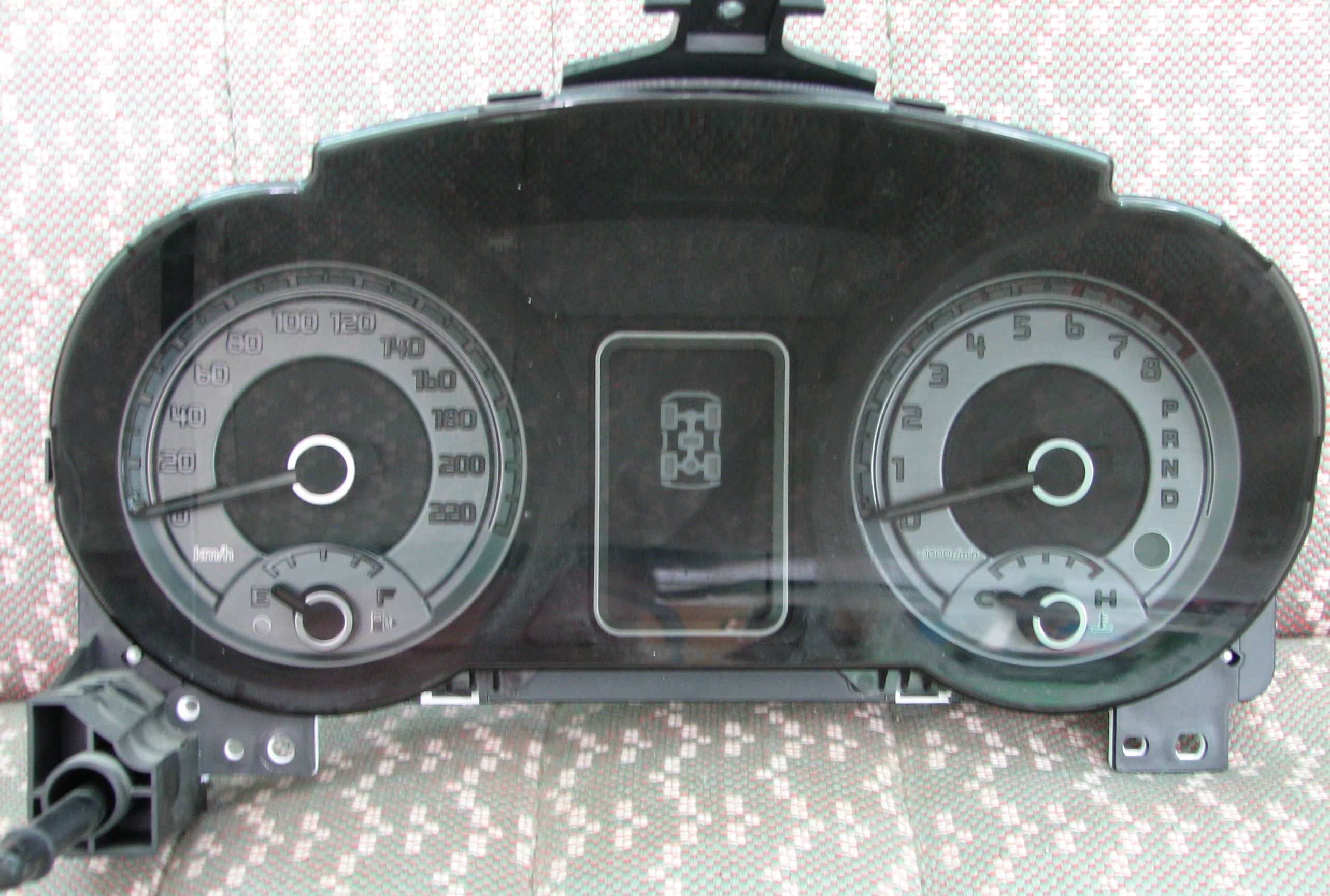

MITSUBISHI PAJERO 2008 93c66
Разборка : снимаем сбоку крышку предохранителей , затем декоративную вкладку (3 клипсы ) и козырек панели (2 вверху и 2 внизу клипсы ). Панель крепится 3 само резами.
28-06-2010 12.31.01 93C66_101 107 км orig.rarПолучение информации...
28-06-2010 12.34.42 93C66_54 943.rarПолучение информации...

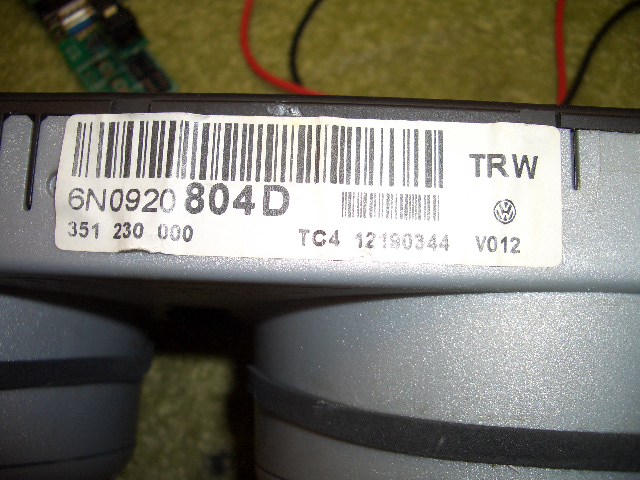

VW POLO 2001. TRW . делается только руками. щиток снимается 2 минуты( декоративная накладка на клипсах) . стрелки без проблем (вверх без всяких проворотов) .
vw_polo_2001_24c04_trw_104855.rarПолучение информации...

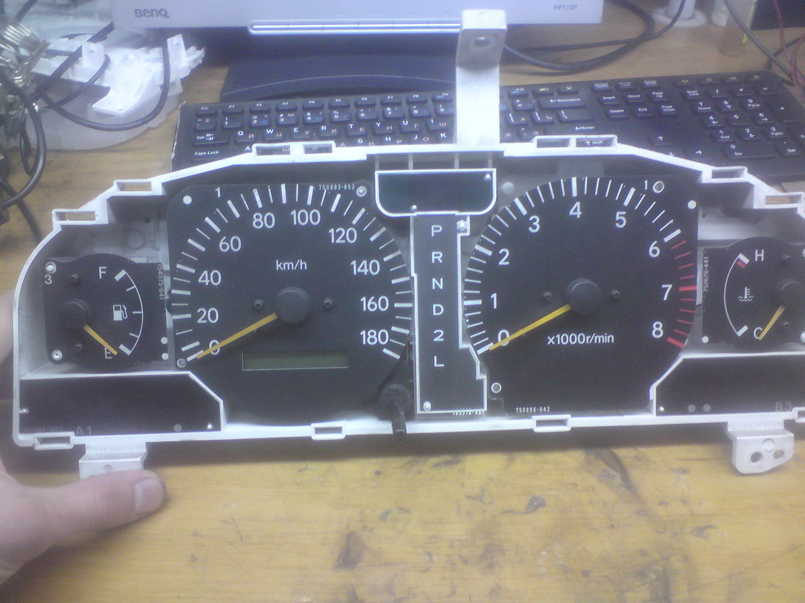

Toyota Ipsum 1996 г. Мож кому-то и пригодится.
  В 09.09.2010 в 12:21, zorust сказал:
Ipsum 1996 190000km'.rarПолучение информации...

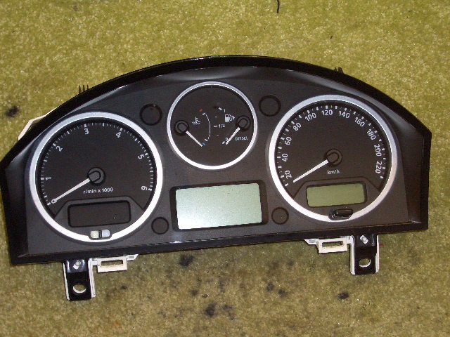

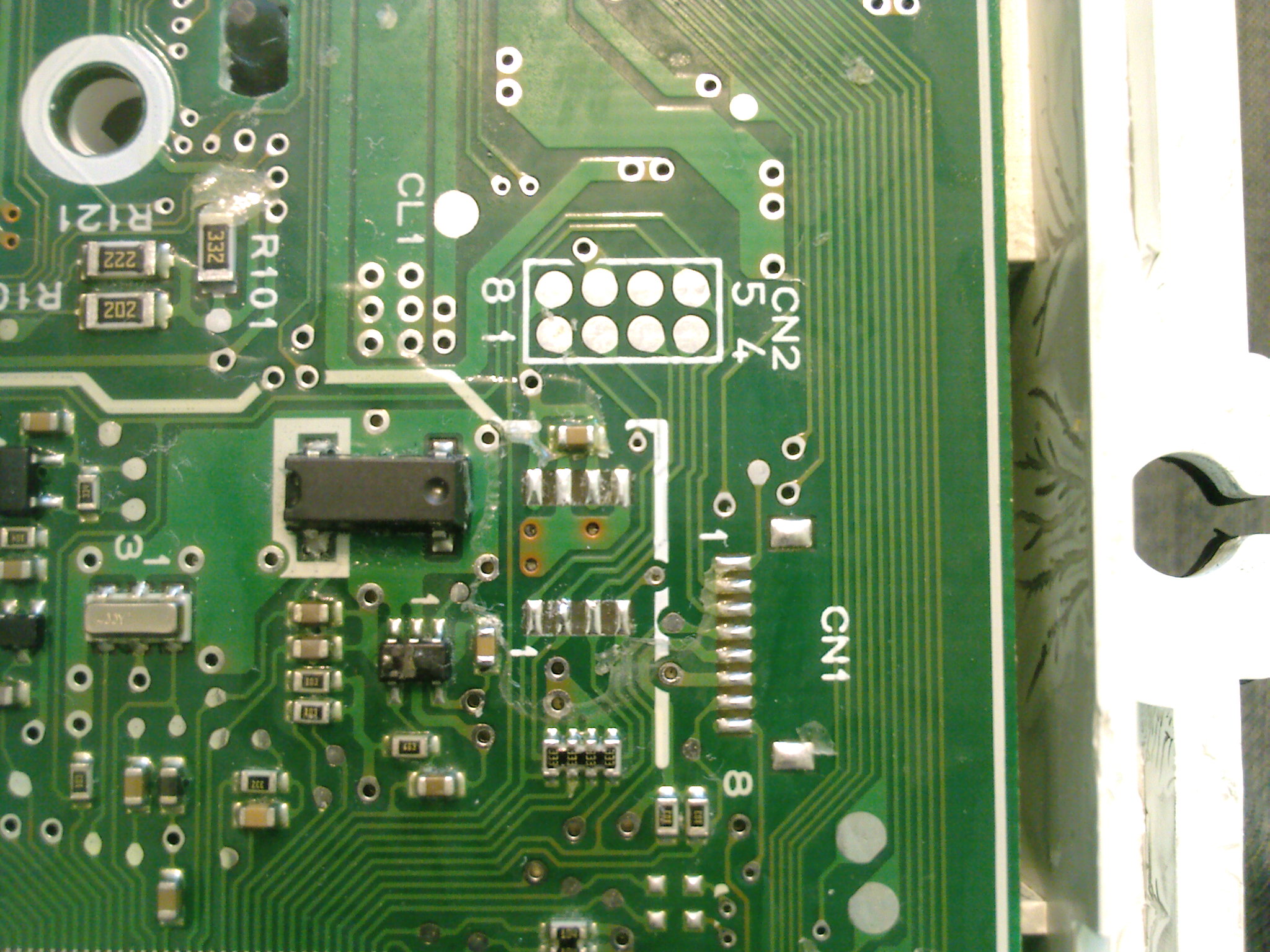

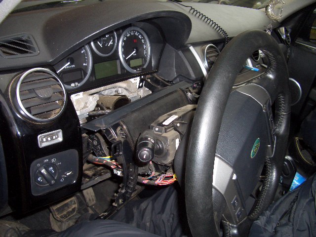

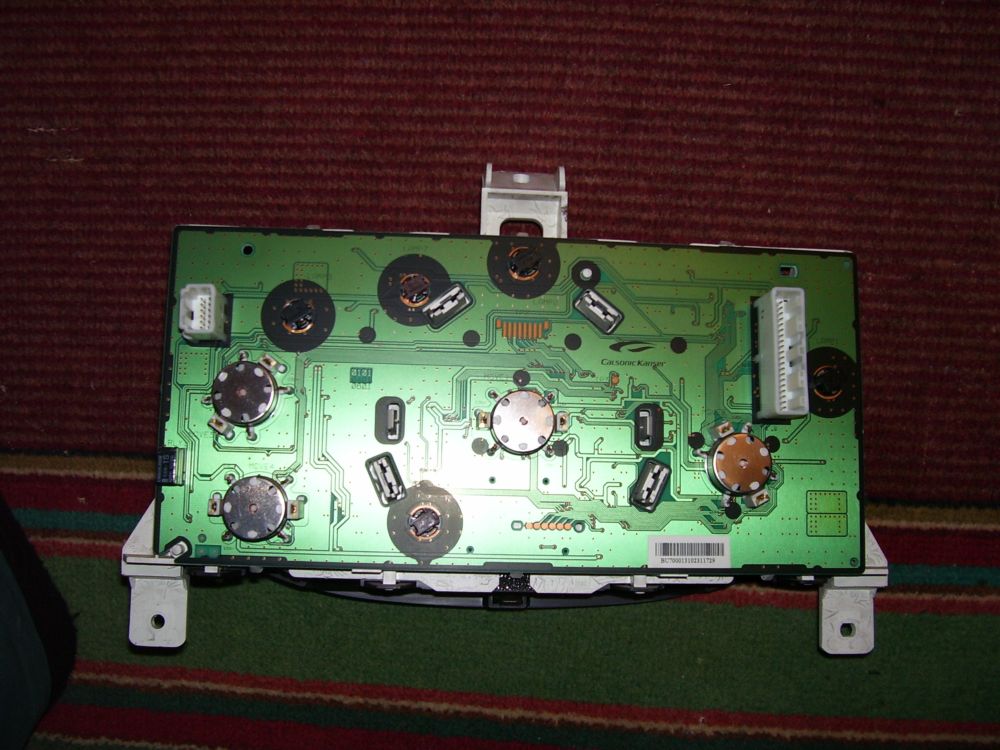

LANDROVER DISKAVERY 3 2008 35080
Для снятия щитка необходимо разобрать всё вокруг руля и кожух соответственно (на фотках всё в принципе видно)
щиток держат два торкц внизу

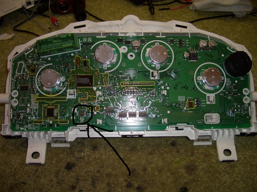

микроб под крышкой
LANDROVER_DISKOVERY_3_2008_35080_187826.rarПолучение информации...
LANDROVER_DISKOVERY_3_2008_35080_113500.rarПолучение информации...
