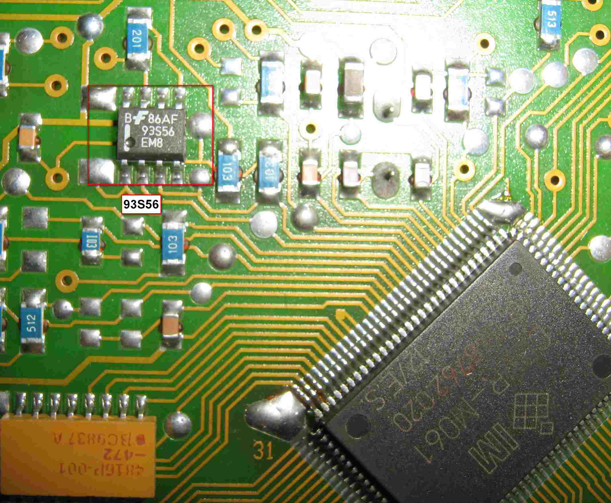

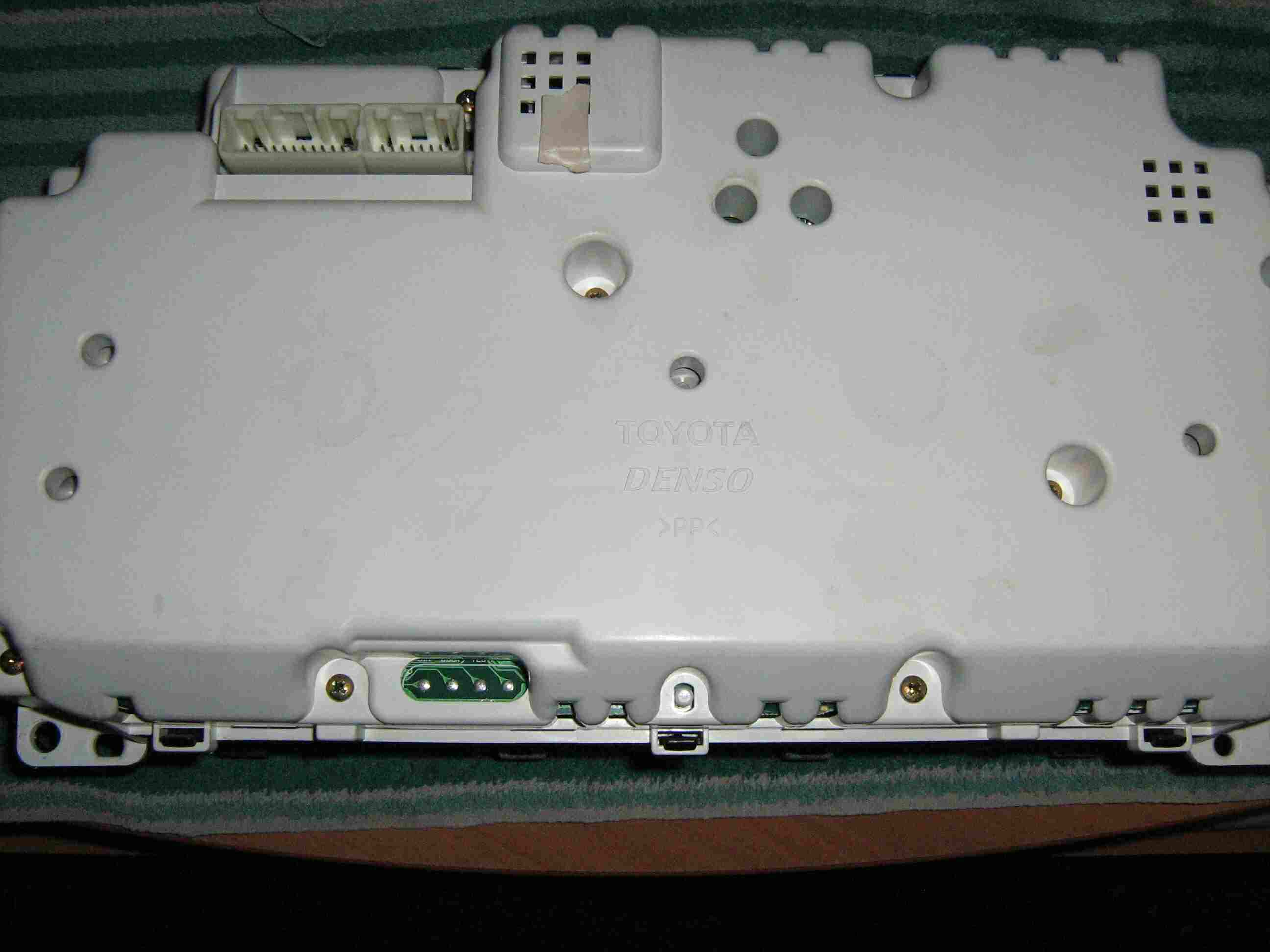

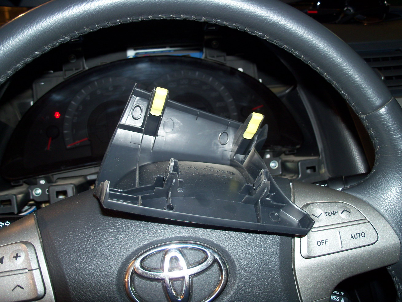

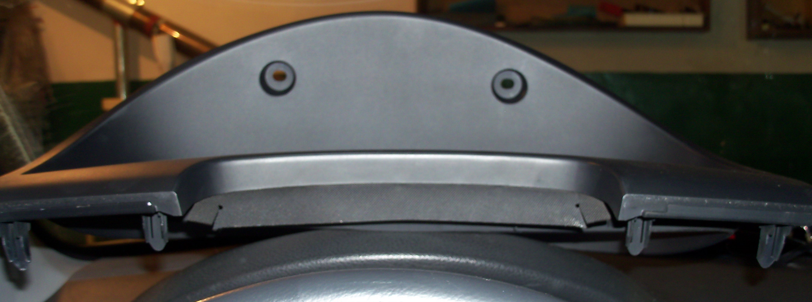

Tоyota Fortuner 2006 93с56
Разбирается легко , вверху болтик-клипса , и на себя декоративную накладку , на 2 фото видно чем она держится , затем 3 шурупа и один разьём и панель в руках.Дальше дело техники.
ориг прилагается
16-10-2010 14.13.05 93C56_91 188 км.rarПолучение информации...

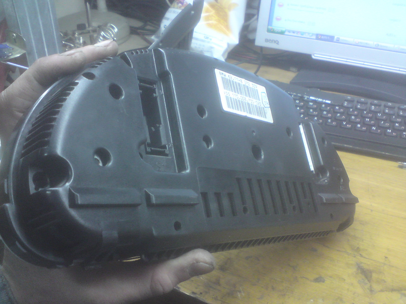

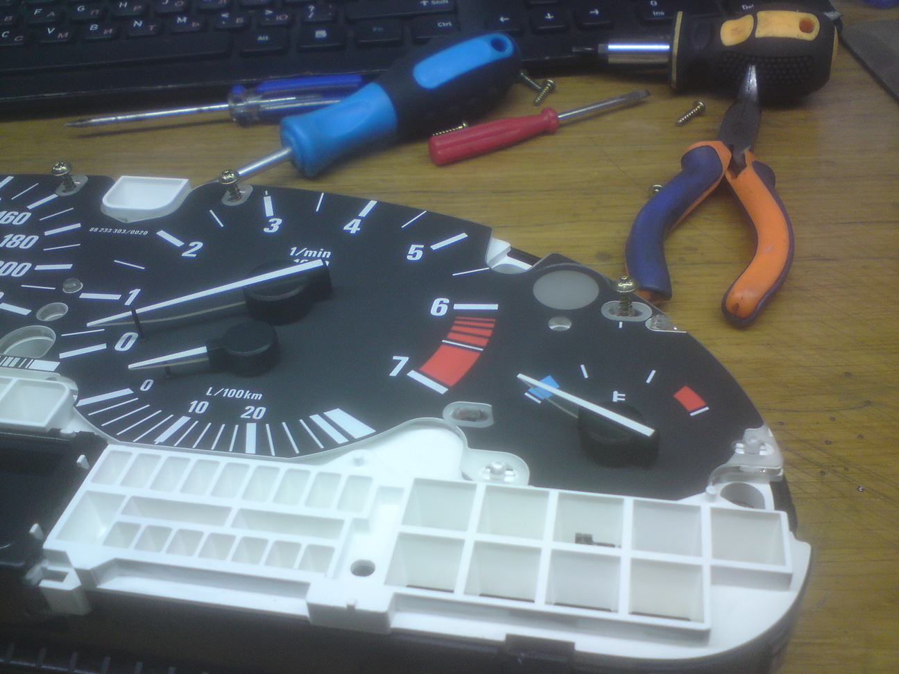

Здравствуйте Товарищи!
Первый раз в жизни столкнулся с Щитком от BMW E39.
Не могу снять заднюю крышку!
Что-то ее очень крепко держит, применить излишнюю силу боюся.
ПЖ. посоветуйте как ее оторвать от платы.
Заранее Благодарю!

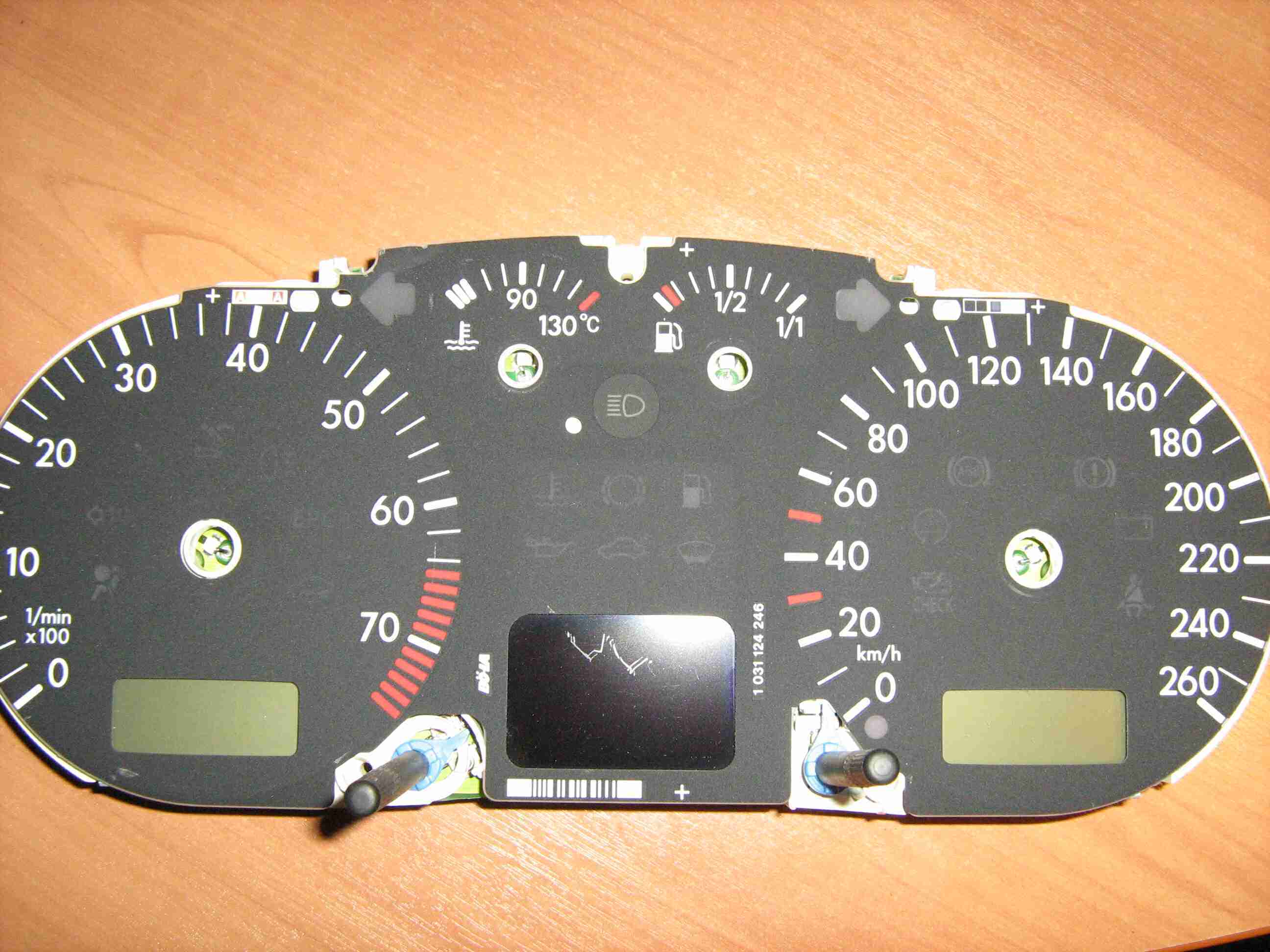

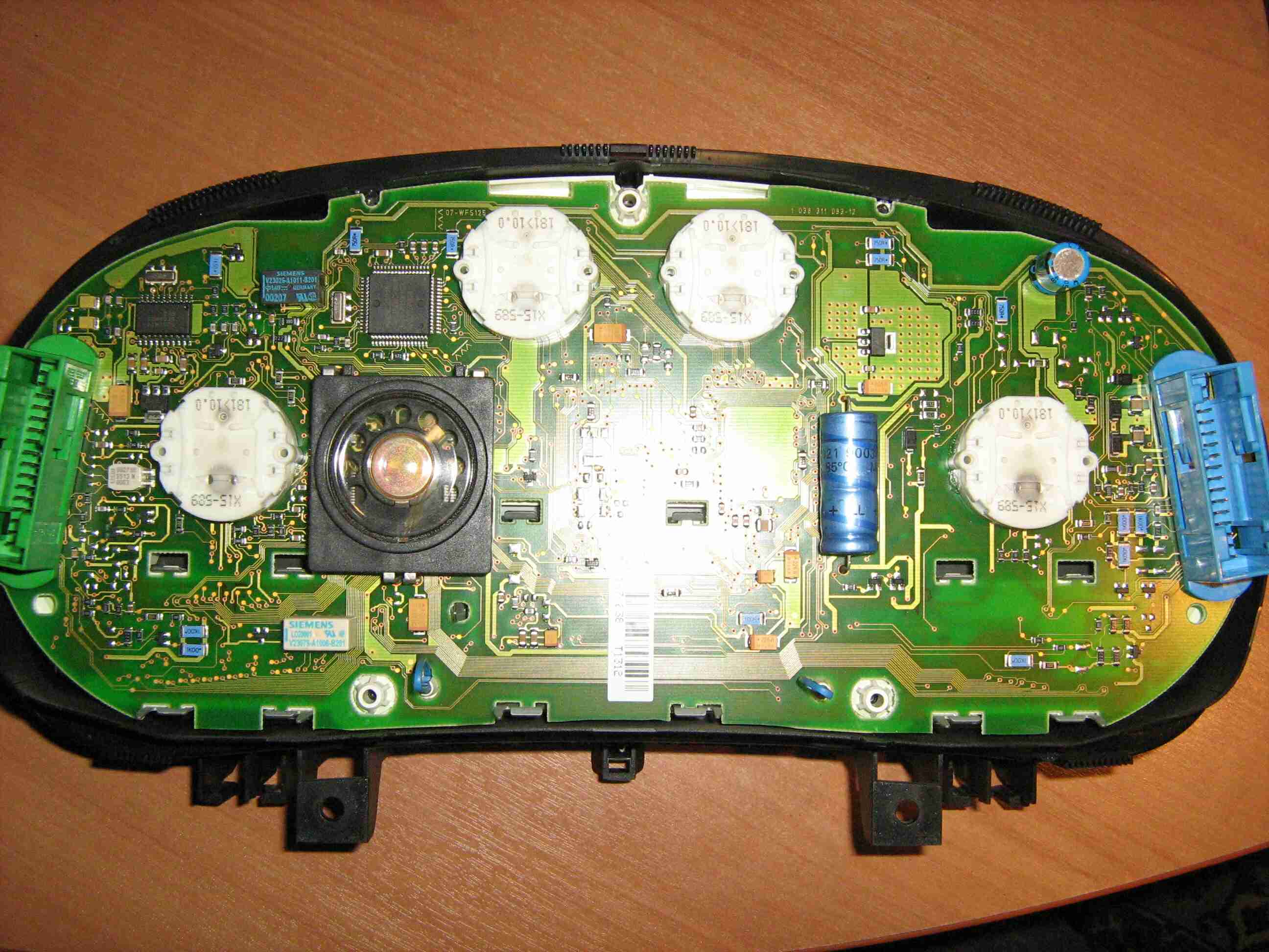

Volkswagen Golf 4 2000г
Снимается легче чем на десятке, два самореза в низу, накладка на клипсах.
Пришлось дергать стрелы, сходят в общем легко

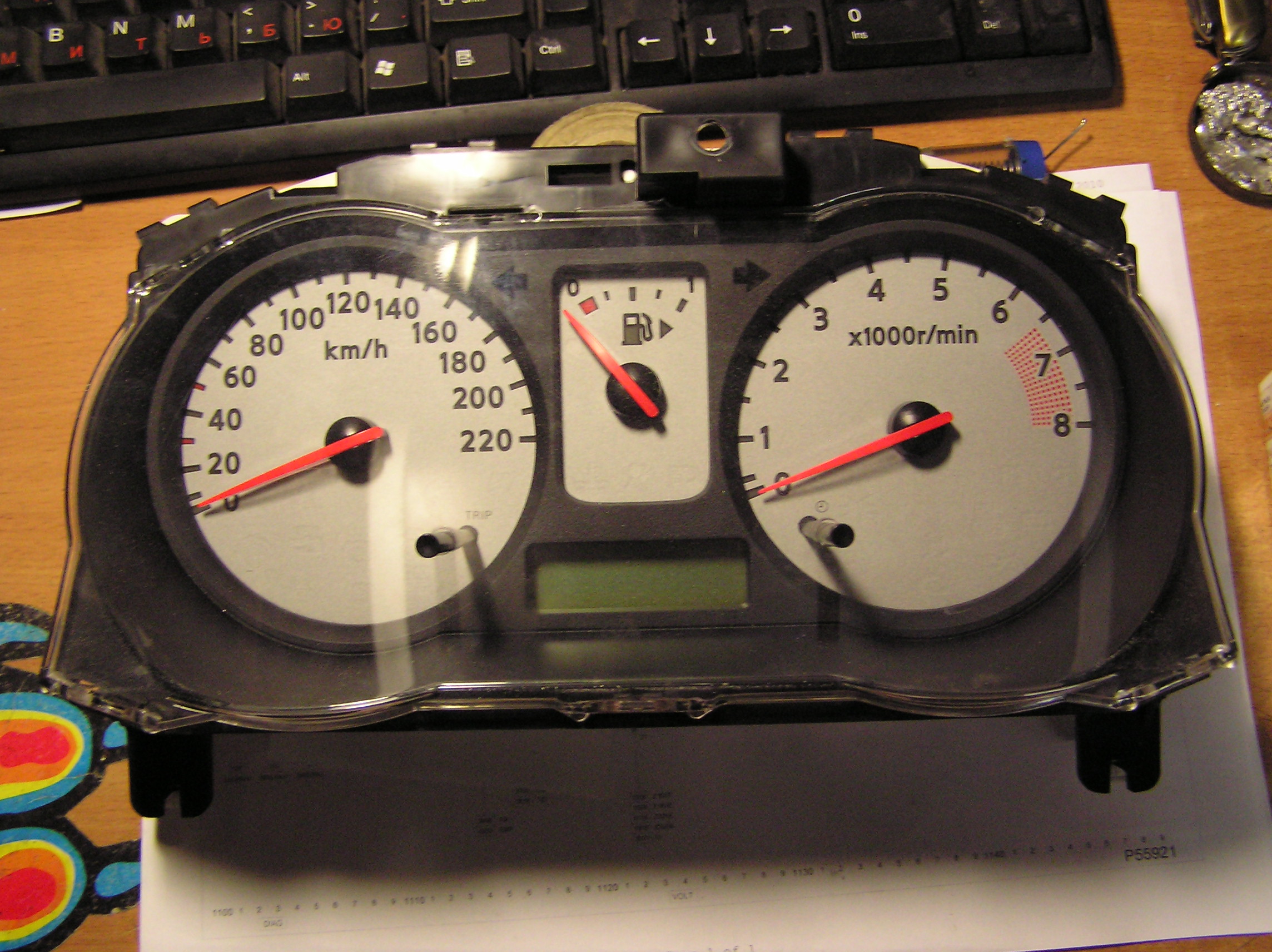

Всем привет!
Вот ниссан ноут
фото и дамп
Nissan Note 2007.rarПолучение информации...

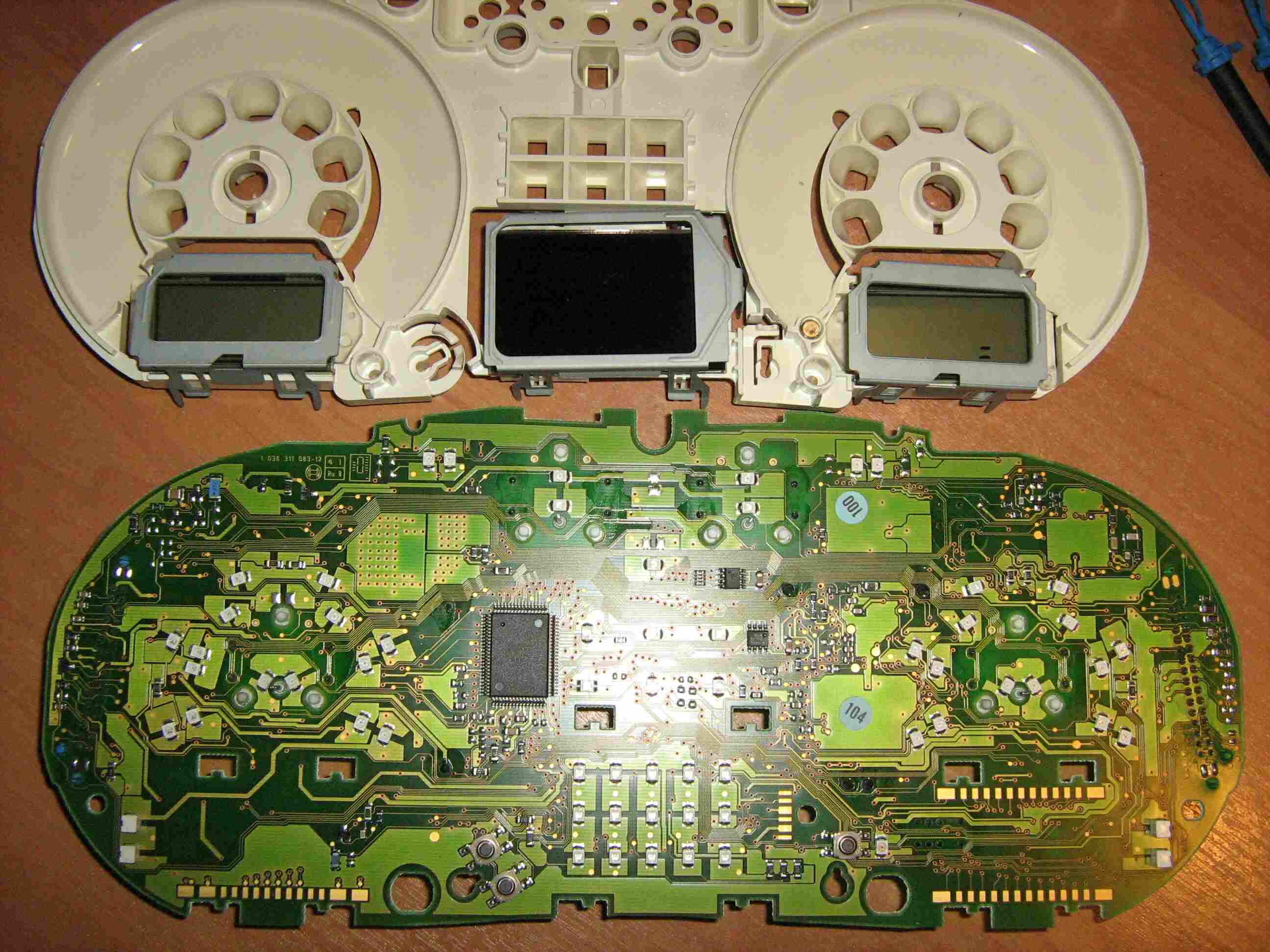

Great Wall Hover 2008. Фото разборки панели + дамп оригинал.
Great Wall Hover 2008.rarПолучение информации...

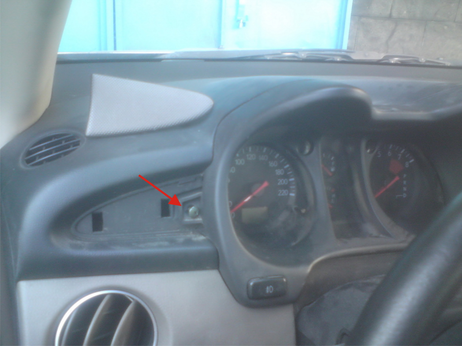

Nissan Primera P12 2004 год
этот как снять приборку (взял с другого форума)
bad6e44e068ct.jpg7fa7ddcbff60t.jpgcae41e0ec730t.jpga0d744d492b9t.jpgada7ae989139t.jpg
а вот память 93с66 прекрасно мотается лизчиком
стрелы снимаются путем поворота в обратную сторону от направления
а вот дамы
primera.rarПолучение информации...
