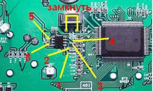

chery eastar 93c66 вот подключение и дамп
chery eastar93c66 P 7678.rarПолучение информации...

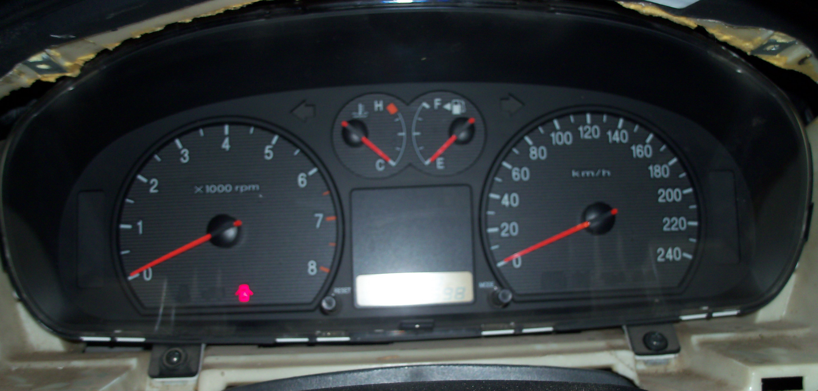

Hyundai accent 2007 NEC uPD780828A
Панель снимается без каких-либо проблем.Далее снимаем стекло, выкручиваем 4 винта сзади панели и вынимаем спидометр.Снимаем стрелку(снимается легко),чтобы не отпаивать экран,его можно отогнуть.
hyundai accent 2007 NEC 28352km.rarПолучение информации...
Изменено пользователем dimancbr

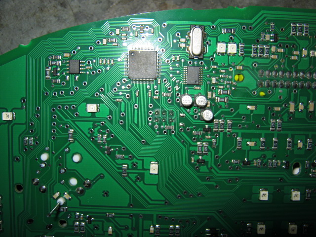

  В 23.05.2012 в 16:59, Smirnof сказал:
Фотка места расположения памяти и самой платы с внутренней стороны, бала бы к стати.
Имею в виду Chevrolet Aveo 2006 год 93lc56
да ничего интересного
